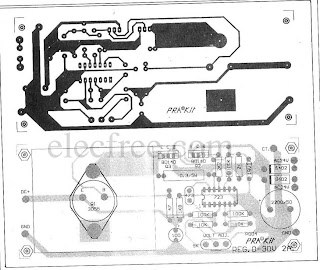

                      • ได้มาแล้ว ...ชุดไฟ เปลี่ยน ไดโอด สะหน่อย..ก็แจ่มแล้ว...
                        เอามาหัด บักกรี... จะได้คล่อง...คล่อง หน่อย...
                        Regulator 0-30V 2A by IC 723 & 2N3055
                        This is circuit Regulator 0-30V 2A by IC 723 & 2N3055. (easy circuit) To use transformer 1A. Transistor to Hold Heatsink. circuit Regulat...
                        • เรกกูเลเตอร์ใช้เบอร์723 ตัวมันเพียวๆจ่ายกระแสได้น้อย เทคโนสมัยคุณปู่ แต่ประสิทธิภาพมันสูงกว่าพวกเบอร์ใหม่ๆมากน่ะ
                          ลองต่อวงจรแบบฟิกโวลท์ตายตัว ใช้วงจรเบสิคพื้นฐานในคู่มือเค้าก็ได้
                          แล้วต่อทรานซิสเตอร์เพิ่มกระแสให้มันหน่อย เบอร์2n2222aก็ได้ (ไม่เอา3055หรือพวก139หรือ140น่ะ)
                          เอาไปเป็นไฟชุดไส้หลอดของชุดแอมป์หูฟังหรือบัฟเฟอร์ที่ทำๆกันไว้ก็ได้
                          ลองเทียบเสียงที่ได้กับพวกเรกกูเลเตอร์เบอร์ใหม่ๆ จะเป็นเบอร์ตลาดหรือเบอร์ไฮเอนด์ก็ได้
                          ถ้าใครลอง ก็มาเล่าให้ฟังบ้างละ
                            ตรงจุดสีแดงนะครับ ผมอยากให้ไฟได้ 24.6 v ต้องปรับแต่งยังไงครับ
                            • ชุดไฟเข้าเรกกูเลเตอร์ 24 0 24 / 3A.
                              เปลี่ยนใส่ไดโอด เป็น BYW36 TFK / 3A.
                              มาลอง กับงานของ @ ManiacMaew ปรับไฟ เป็น 9v.
                              เข้ากันได้ดี... กะชุดนี้ / ฟังเพลงสนานขึ้น... สงัดดี เหมือนตอนใช้ถ่านเลย...
                              เอาตัวนี้...ลงกล่อง...เลยดีกว่า... เด๋วทำใหม่...อีกตัวเล่น....
                              อันนี้...ปรับมาใช้ไฟ 24 v. / ครับ
