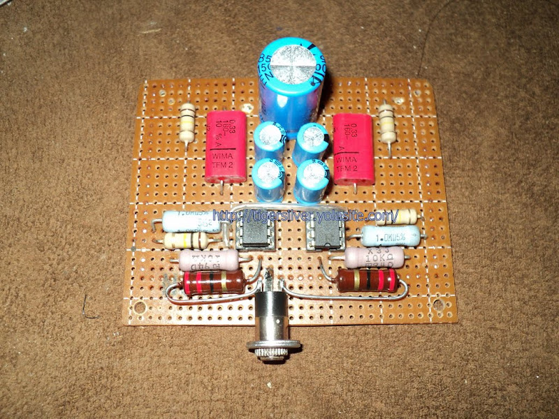

      cmoy single opamp
        คุณเสือเปิดกระทู้ให้แล้ว ฮา ดีจะได้ไม่ต้องจัดหน้าแรกเอง
        คุยกันบ้างครั้งอาจจะเหมือนเถียงกันหน่อยน่ะ ให้ถือว่าเป็นเรื่องปรกติแลกเปลี่ยนความรู้-มุมมองกัน
        เอาเรื่องcmoyก่อนน่ะ ง่ายดี
        ผมไม่ค่อยชอบเรียกcmoyเท่าไร บางคนพอเห็นวงจรnon-invertเองก็เรียกcmoyหมด ทั้งทีมีมาตั้งแต่ไหนแล้ว ตามdatasheetก็มี
        ในบทความของchu moy เขาใช้high pass filterแบบนี้
        จะต่างกับแบบที่คุณเสือ โพสด้านบนหน่อย แต่ก็high pass filter เหมือนกัน
        ภาคจ่ายไฟแบบ R spiltter
        ในลิ้งค์จะมีส่วนเพิ่มเติมอีก ใครสนใจลองไปอ่านดู
        credit : http://gilmore2.chem.northwestern.ed...=cmoy2_prj.htm
        ส่วนนี้ไว้สำหรับคนซน ใครว่ายากไปก็ข้ามไป
        ทำความเข้าใจพื้นฐานมันก่อน ต่อไปก็จะดัดแปลงแก้ไขมันได้ง่าย
        วิธีคำนวณgainก็แบบnon-invert ธรรมดาดูโพสท์บนของคุณเสือได้
        ส่วนวิธีคำนวณหาจุด frequency roll offจะเป็นแบบนี้
        มันจะสัมพันธ์กับCinput และ Rinput ที่อยู่ต่อจากc
        credit: http://www.electronics-tutorials.ws/.../filter_6.html เว็บนี้อ่านง่ายดี(ดูรูป กับสูตรบ้างอันก็พอจะทำความเข้าใจได้แล้ว ตรงไหนยากไปก็ข้ามๆไปก่อน )
        รู้2จุดนี้เราก็พอแก้ไข จุดfrequency roll off กับ gainได้นิดหน่อยแล้ว
        ทำจริงจะต้องลองเองอีกทีด้วย เพราะค่าR พวกนี้มีผลต่อพวก input impedance +op-amp แต่ละตัวต้องการค่าอาจจะไม่เท่ากัน
        (ขี้เกียจลอง ก็searchดูวงจรใกล้เคียงกันเข้าใช่ Rค่าเท่าไร)
        แล้วก็ พอgain ต่ำๆแล้วความเสถียรอาจจะต่ำลงด้วย อาจะต้องปรับค่าr ชดเชย
        ลองหาพวก วงจรส่วนI/V buffer ของdac หรือ วงจรgainต่ำ แล้วเทียบค่าดูเป็นแนวทาง
        หลักการวางเลย์เอาท์ของcmoyในส่วนของสัญญาณ ขออ้างอิง ของ tpa6120ละกัน
        ถึงเป็นวงจรinvert แต่ก็น่าจะเอาประยุกต์ใช้ได้กับตัวอื่นได้
        เบื้องต้นของเรื่องop-amp เอาไปประยุกต์ใช้กับอย่างอื่นได้อีก ไม่ใช่แค่แอมป์หูฟัง
        พวกวงจรในsound card , ลำโพงคอม, chip amp , dvd player บลาๆ
        แต่อาจจะไปเจอวงจรแบบอื่นที่ไม่ใช่high passแบบที่ยกมา ก็ต้องหาข้อมูลเพิ่มกันหน่อย
