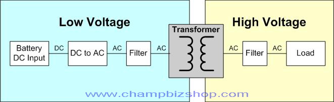

    ผมว่า คุณเสือพูดถึงการทำงานของไอซี,ทรานซิสเตอร์,มอสเฟท น่าจะเป็นเพราะว่าสับสนในส่วนของการทำงานแปลงไฟDCเป็นAC
    ไฟDC > วงจรแปลงไฟDCให้เป็นAC ด้วยการแปลงไฟเป็นSinewave > หม้อแปลง > โหลด
    ลองดูรูปบล็อคไดอแกรมการทำงานครับ (ไม่ตรงซะทีเดียว แต่คล้ายๆกัน)
