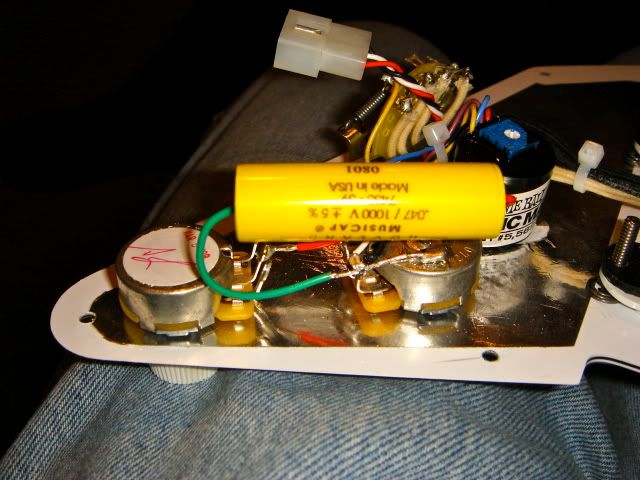

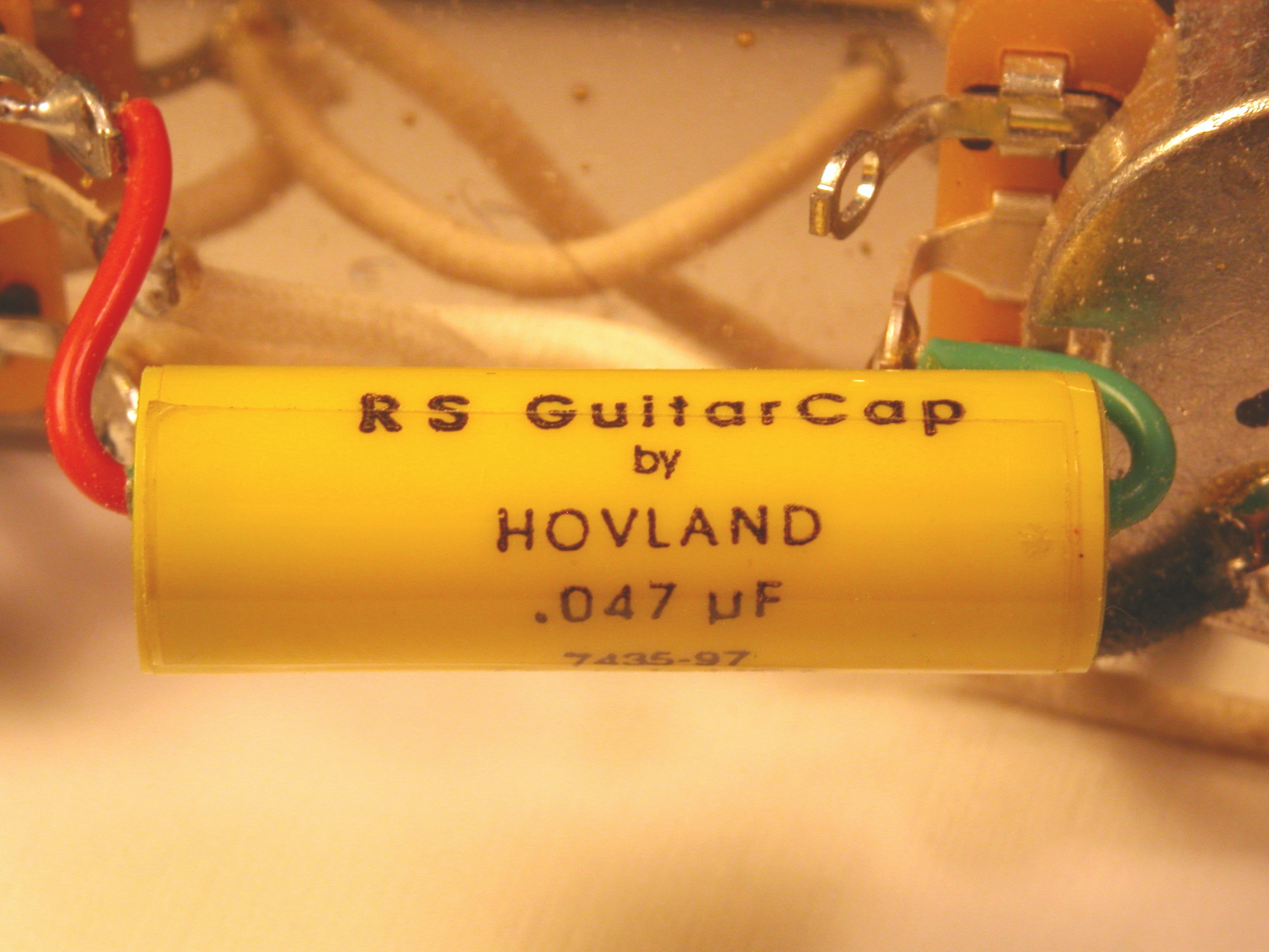

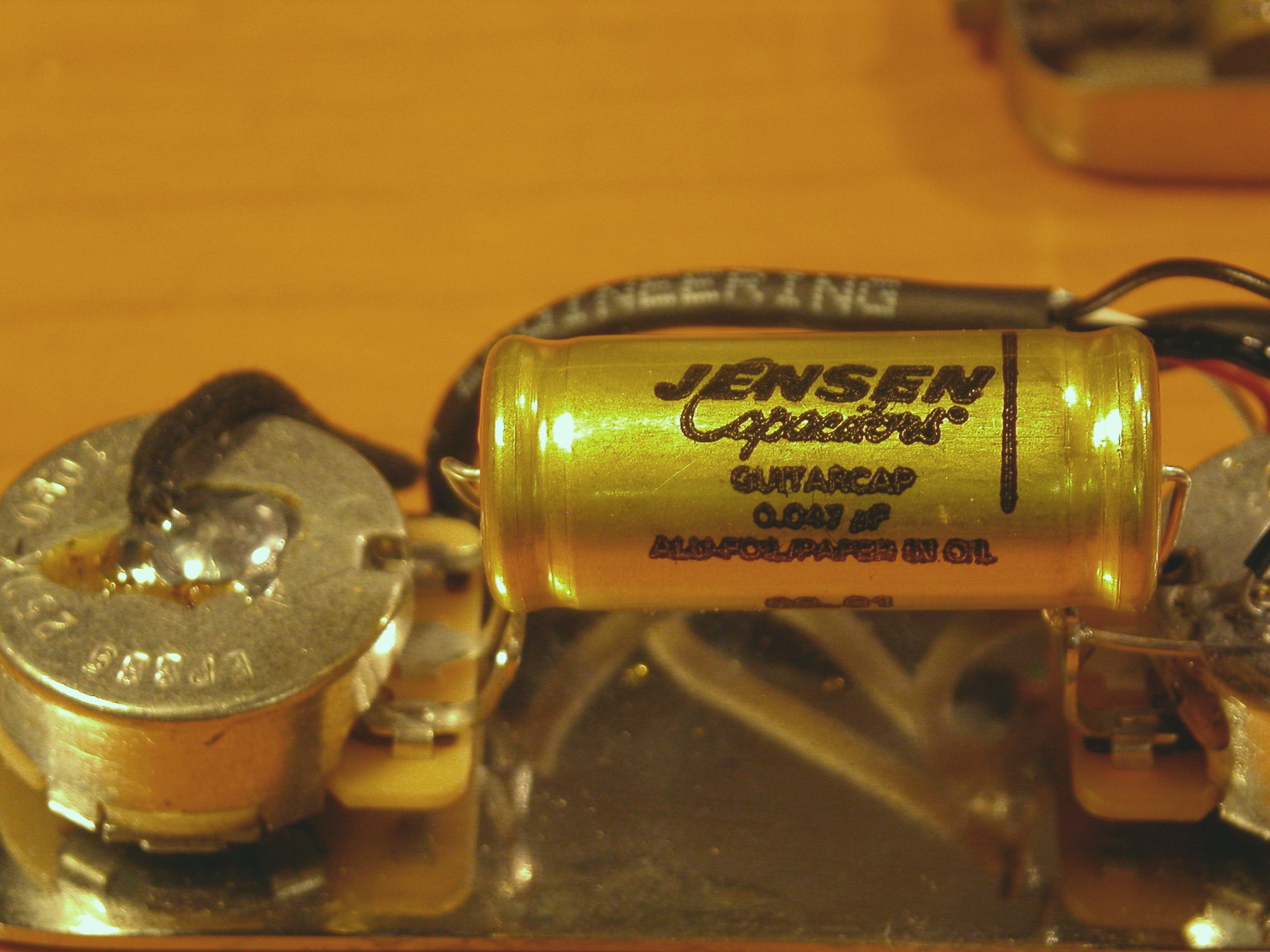

    ถ้าเบสิคแบบข้างบนยังไม่ถูกใจ ควรจัดของหวานเพิ่มอีกนิด
    > Albert Lee BFR...Neked!! Pics of Musicap install
    > Guitar Tone Caps
    > Hollowbody Electronics upgrade-Epiphone Elitist Broadway
