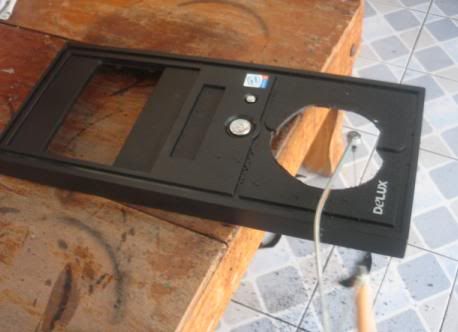

  • ใช้เลื่อยแบบโครงตัวU(เลื่อยแบบนี้ไม่รู้เค้าเรียกว่าไร) แต่ใช้ใบเลื่อยตัดเหล็ก(มีขายตามร้านขายอุปกรณ์เครื่องมืองานช่างทอง)
    เลื่อย ฉลุ มั้งครับ
    แต่มันก็มีหลายแบบ เป้นโคงตัว U แบบ U ยาวๆ U ป้านๆ U โง้วๆ U เหลี่ยมๆ
    ใช้ใบเลี่ยย ซี่ ถี่ๆครับ เลื่อยสวยดี ไม่ต้องตะใบแต่งหลังงานเสร้จด้วย
    ในรูปน่ะครับ เป็น แบบ U ป้านๆ ถ้าจะซื้อก็ซื้อของดีดี ไปเลยครับ เช่น อีกิป - สะแตนเล่ เพราะราคาไม่แพงจากของห่วยมากนัก เน้นที่ใบเลื่อย อีกิป ขอบอกว่าเลื่อยได้แม้กระทั่ง เคสคอมเราครับ
