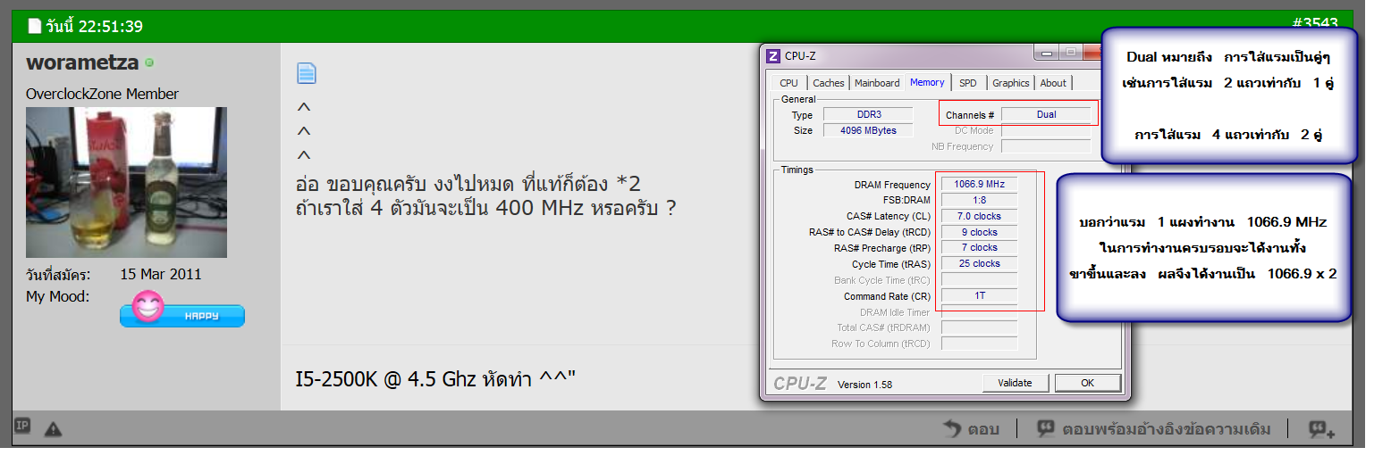

อ่อ ขอบคุณครับ งงไปหมด ที่แท้ก็ต้อง *2
ถ้าเราใส่ 4 ตัวมันจะเป็น 400 MHz หรอครับ ?

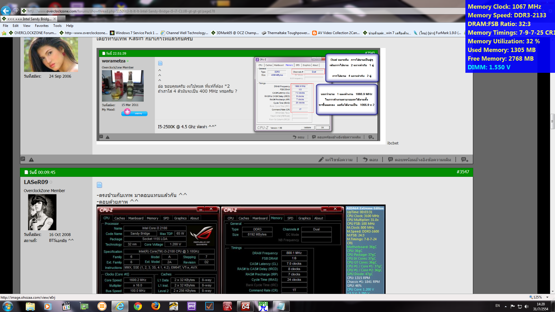

-ตรงข้ามกับเทพ มาตอบแทนแล้วกัน ^^
-ตอบด้วยภาพ ^^
-ถ้ายังไม่เข้าใจอ่านต่อด้านล่าง
แรมวิ่งบนความถี่สัญญาณนาฬิกา (bus clock) 800 MHz
บัสสปีด 1600 MHz ความเร็วหน่วยเป็น MT/s (megatransfers ต่อ วินาที)
เพาะฉนั้นคนที่บอกว่า เล่นมาหมดแล้วบัส 2400 กับ บัส 1333 ไม่เห็นแตกต่างเลยเสียเงินเปล่าๆ จึงผิด (เพาะเค้าไม่ได้ใช้งานตรงจุดนั้นมากกว่า ^^)
