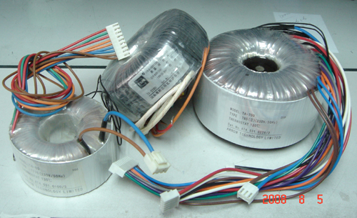

            Originally posted by dracoV View Post
            เพิ่มเติมเกี่ยวกับ Toroidal Transformer ไว้นิด เรื่องเกี่ยวกับสนามแม่เหล็กที่แผ่ออกมา
            เส้นแรงแม่เหล็กจาก core จะพุ่งออกจากตรงกลางวงโดนัทแล้วม้วนกลับมา
            ลองใช้กฎมือขวาได้ flux จะเลื่อนมีทิศทางขนานไปกับ toroidal core
            เอานิ้วโป้ชี้ทิศ กำมือนิ้วอื่นก็จะชี้แนวเส้นแรงแม่เหล็ก
            เพราะงั้นการกันสนามแม่เหล็ก ก็ปิดรูตรงกลางด้วยแผ่นเหล็กซะ
            จากรูปอันที่ผมซื้อมาก็จะเห็นมีแถมแผ่นเหล็กกลมๆดำๆมาด้วย
            นั่นแหละไว้ใช้ปิดกันก็จะกันสนามแม่เหล็กไปได้เยอะแล้ว
            หรือถ้าจะกันส่วนที่แผ่ออกมาจากลวดทองแดงทางด้านข้าง (ไม่มากนักเมื่อเทียบกับcore)
            ก็ใช้ Copper shielding tape หรือ MuMetal shielding tapeเลย คาดซะ
            ก็ลดไปได้อีกมาก

            ข้อควรระวังเวลาติดตั้ง Toroidal transformer อย่าให้น็อตยึดตัวยาวที่ผ่านกลาง Transformer
            ไปแตะกับชิ้นส่วนโลหะพร้อมกันทั้ง2ด้าน เพราะจะทำให้เกิดกระแสสูงไหลผ่านตัวมัน เรียกว่าเกิด Short-turn
            ซึ่งเป็นอันตราย

                    - ชนิดของ Transformer มีหลากหลายแต่ที่เห็นประจำก็เป็นแบบ Shell core หรือ hollow core
                    - ชนิดและรูปร่างของ Core จะขึ้นกับจุดประสงค์การออกแบบเพื่อใช้งาน Transformer นั้นๆ
                    และ Voltage และ Current ที่ใส่เข้าที่ขด Primary
                    ตัวอย่างรูปร่างของ Core แบบต่างๆ
