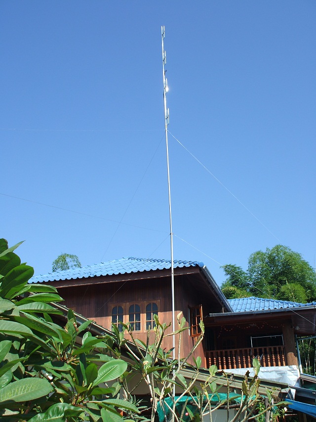

  • กลับมาแล้ว ครับ 2 สัปดาห์กับการวางระบบ เสา hotspot ชุมชนราคาประหยัดไม่ง้อเสา Towwer ราคาแพงๆ ใช้งานได้เหมือนกัน มาชมรูปกันเลยครับ
    site งาน จ.ลำพูน เหนื่อยมากทำงานฝนตกทุกวันต้องทำแข่งกับฝนก่อนฝนตกครับ
    ทำได้แค่เสาร์ และวันอาทิตย์ วัน จ-ศ. กลับ กทม. 555 เลยใช้เวลายาวถึง 2 สัปดาห์

      เริ่มเป็นรูปเป็นร่างละครับ อยู่ด้านบนเสียวมาก ลมแรงจริงๆ เสาแข็งแรงมากรับน้ำหนักคนได้ถึง 80kg แต่ใจต้องกล้าครับเพราะเป็นเสาเดี่ยวและต้องมี sefty ด้วยห้ามขึ้นตัวเปล่าเด็ดขาด
      สายสีแดงที่เห็นคือสายไว้สำหรับ ดึงอุปกรณ์ ขึ้นไปใช้งานครับ
      จบการอธิบายสั่นๆ สำหรับ site งานแรก ต้นทุนต่ำได้เสาสูงร่วม 18 เมตร สบายๆ site งานที่ 2 ภาพกำลังตามมาครับ อันนี้มาดูการยึดบนหลังคากันบ้าง
      รวมเบ็ตเสร็จ พร้อมค่าอาหาร +กระทืงแดง รวมแล้วประมาณ 3000.- บาท อันนี้ราคาอุปกรณ์นะครับไม่รวมค่าแรงติดตั้งเพราะทำกันเองขำๆ

        • เสา 18 เมตร ขึงลวด 5 ชั้น โหดมากครับ
          เสาวิทยุเพื่อนข้างบ้านผม 12 เมตร ขึง 2 ชั้น มองดูใต้เสาเวลาโดนลมแรงๆ มีแอบสั้นนิดๆ อิอิ
          สงสัยนิดนึง แต่ละท่อนในภาพเป็นการสวมท่อลงไปไม่ทราบว่าใช้วิธีต่อแบบยึดน็อต ต๊าปเกลียว หรือใช้วิธีเชื่อมครับ
          • Originally posted by abeebi View Post
            เวลาขึ้นเสาใช้ท่อ สวมเจาะน๊อตยึดเป็นแกนเกลียวครับ
            ตอนแรกเอาเสาตั้งทั้งหมดพอเสาตั้งใด้แล้วปีนขึ้น เพื่อไปดึงและยืดเสาครับ
