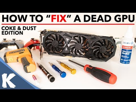

    จริงๆถ้าอ่านก็เขียนแล้วว่าเช็ดแค่ขาแรมนะแถมเช็ดออกด้วย ไม่ได้ฉีดลงบอร์ด ลง Slot ram
    contact cleaner ก็ใช้ได้และใช้อยู่ คือตอนนี้มันหมดแล้ว เลยต้องหาของแก้ขัดไปก่อน ตอนแรกจะเอา Sonax ด้วยซ้ำแต่น้ำมันดำ เลยตัดตัวเลือกไป ถ้าหาไม่ได้ไม่รู้จะไปลงที่อะไร
    พวกระเหยเร็วเสียทีจะฉีดใส่ผ้าหรือกระดาษแล้วค่อยๆเช็ดก็ไม่ได้ พ่นพลาดนี่สติกเกอร์แรมหลุดหายอีก ส่วนแอลกอฮอล์ไม่เหลือแหล่ว สองเดือนมานี้พ่นใส่แทบทุกอย่างที่จับ
    ดียังไม่บ้าเหมือนตอนใช้ AM3 คงเอาลงกะละมังผสมน้ำยาล้างจานซักด้วยแปรงสีฟันไปแล้วมันก็เปิดติดใช้ได้เท่าที่มันเคยได้นะ คือไม่ต้องการมาเป่าไล่น้ำกับรอเป็นวันเพื่อให้แน่ใจว่าบอร์ดแห้ง
    คลิปต้นทาง ข้ามไป 2:35 มันใช้จริงๆนะ พ่นซะทั่วเลย อยากรู้ว่ามันเช็ดออกยังไงนั่น ซ่อมแล้วใช้ได้ด้วยแฮะ
    คหสต ถ้าของยังมีประกันก็อย่าเอาอะไรไปพ่นเลย แต่หมดแล้วจะทำอะไรมันก็เรื่องของท่านๆละ
    แถม ล้างพวก thermal grease ใช้อะไรดี อะไรที่เป็นแอลกอฮอลก็ได้สินะ .....
    https://www.youtube.com/watch?v=23vjWtUpItk
    • โซแน็คห้ามครับ มันสร้างสนิมออกไซด์ ครับผม บอร์ดผมพังเลยกะว่าซีลถุุงหลังพ่นโซแน้ค
      เช้ดทำความสะอาดกะ คอตต้อนบัด แอลกอฮอล์ล้างแผลนี่แหละถ้าไม่มีคอนแท้คลีนเนอร์ครับ
