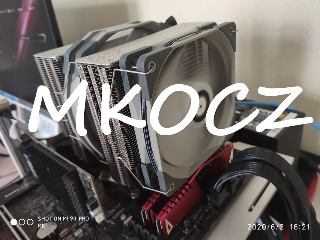

X370 PG กดแรมโหดมาก 62ns มีPG ใบใหม่นอนกล่องอยู่ แต่ไม่มีCPU เจน1อัพงานนี้ต้องรบกวนส่งไปให้ท่านMK ช่วยอัพไบออสPG ให้หน่อยแล้ว
พอละ ทะเลาะกับแรมมาครึ่งปีได้ละ ในที่สุด ก็ได้ 3600 นิ่งๆกับเขาซักที
ตอนแรกคิดว่าเป็นที่บอร์ด ซื้อใหม่ก็แล้ว ยืม CPU มาลองแล้ว ไปไม่ถึง จะถอดใจใช้ 3200 C14 ละนะ ไหนๆก็รื้อคอมมาเป่าฝุ่นเลยลองซักครั้ง
BIOS 1408 ก็อัพใหม่ๆเลยลองปรีบไป 3600 ไม่ได้เหมือนเดิม ได้ก็ไฟ 1.5++ ตั้งเป็นใช้งานคงไม่ดีแน่ๆ แถม Dram Calculator ก็ยังไม่ช่วยอีก เหมือนซ้ำเติมปัญหามากกว่า
อุปกรณ์ : ยางลบ, WD40, กระดาษ, แปรงทาสี, แว่นส่องพระ(เมื่อก่อนเอาไว้ส่องแรมนั่นแหละ)
เอายางลบถูๆนี่ปกติสำหรับแรมนะ แต่วันก่อนไปเจอคลิปซ่อมการ์ดจอเก่ามันแกะออกหมดแล้วพ่น wd40 ซะทั่วเลย จะพ่นใส่ตรงๆฟุ้งแน่ๆ เลยหยดใส่กระดาษแล้วเช็ดหน้าสัมผัสเอา เช็ดออกให้แห้ง เอาแปรงปัดเศษกระดาษที่ติดออกเท่าที่ส่องเจอ
เช็ดแบบนี้ไม่ใช่ 4 แถวที่ใช้นะ ลองเอา FlareX 3200 คู่ที่ซื้อตอนมันยังแพงๆเช็ดแล้ว มาลองดูอีกรอบว่า IMC ปลิวไปแล้วจริงๆป่าว ก็วิ่งได้นิ 3800 C16 ถึงจะ error เยอะหน่อยก็เถอะเพราะ Sub-Timing ไม่ได้ตั้ง
แล้วก็มาถึง NEO ตัวปัญหา ขอลองของหน่อยละกัน กด Load default ก่อนเลยลองแล้วใส่แรมตามที่บอร์ดมันบอก ใช้ DOCP สลับทีละคู่ไปเรื่อย 12 13 14 23 24 34 Testmem5 ก็ผ่านหมดรอบ ไฟ 1.35 ไม่ได้ปรับอะไรเลย
หลังจากนั้นก็ลองพิเรนๆ เช่น ใส่แต่ A1-A2 อันนี้ยอมวิ่ง 3600 ได้ แต่พอใส่ B1-B2 ไม่ยอมแฮะได้ลดมา 3200 เปลี่ยนคู่ก็ไม่ยอม เอาวะ Load default ก่อนแล้วจะใส่คืนละจะทำงาน เลยลองกด DOCP ดูซักครั้ง
ด้วยความมือไว กด DOCP เสร็จจิ้ม F10 เลยแล้วก็มานึกได้ว่าลืมตั้งไป 3200 กับ CL ก็แบบ Memory training fail แน่นอน ไหนๆละก็ว่าจะดู Code ตอนมันตายเผื่อจะเอาไปถาม เห็นหมุนไปเรื่อยๆจนเป็น AA แล้วก็บูทเข้าวินเฺฉยเลย
ก็ยังไม่เชื่อนะ ถ้ามันไม่นิ่งจริง Cold-boot หรือแค่ Shutdown ไปเปิดมาก็พังไปละได้ตั้งใหม่ เลย Shutdown ไปรอบนึง เปิดใหม่ก็ยังได้นิ ทำงานเสร็จเลยเทสข้ามคืน 6 ชม ก็ไม่มี error นิ ตอนนี้ก็หวังว่ามันคงจะไม่เอ๋อแล้วอะนะ
