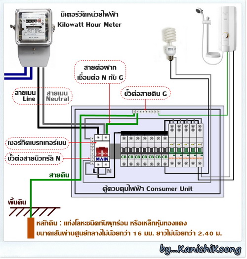

  • รบกวนสอบถามน้าๆ เอ้ยย พี่ๆ หน่อยครับเรื่องไฟบ้าน ใครมีแบบวงจรไฟบ้านแบบ "สมบูรณ์แบบ" บ้างมั้ยครับ เอาแบบครบๆเลย พอดีมีโครงการนิดหน่อย ขอบคุณครับ

            • Originally posted by fenderfree View Post
              ไม่เข้าใจครับ ผังเดินไฟบ้าน หรือ อะไร
              isolation transformer
              Voltage Stabilizer
              AC filter
              DC blockers
              Uninterruptible power supply (ups)

                • สร้างบ้านหนึ่งหลัง 2 ชั้น ต้องมีอะไรบ้างครับ
                  Voltage Stabilizer
                  AC filter
                  DC blockers
                    ก็ปกติครับ คัตเอ้า เบรคเกอร์ ฟิวส์ แยกเป็นชั้นละชุดก็ได้ครับ
                    แบบระบบไฟฟ้าเบื้องต้น
                    http://montri.rmutl.ac.th/old/tranning/p01.pdf
                    • ว่าจะใช้ตู้ consumer สำเร็จมีแค่ เมนเบรคเกอร์ กับ ลูกเซอร์กิตย่อย ต่อกราวด์ด้วย กันไฟดูดไม่เอา(ยุ่งยากไม่มีช่างคอยเฝ้า) แล้วต้องมีอะไรอีกมั้ยครับ
                      แล้วถ้าเป็นสองชั้น เราต้องมี เบรคเกอร์หลักอีกชุดมั้ย ถ้าเราแยกตู้ consumer แล้วใช้พ่วงกันน่ะว่างๆ เดี๋ยวผมเขียนแปลนแปปนะ
                      • แยกเป็น 2ตู้ ดึงเมนตัวที่2 จากคัทเอ้า ตัวแรกครับ
