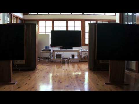

เจอไม้ ......แปะหน้าแอมป์แล้ว.....แผ่นละ 20 b.

ในคลิปใช่ 1875 หรือไม่ครับดูตามภาพที่ซูมเข้าไปหากล่องที่วางอยู่ครับ
