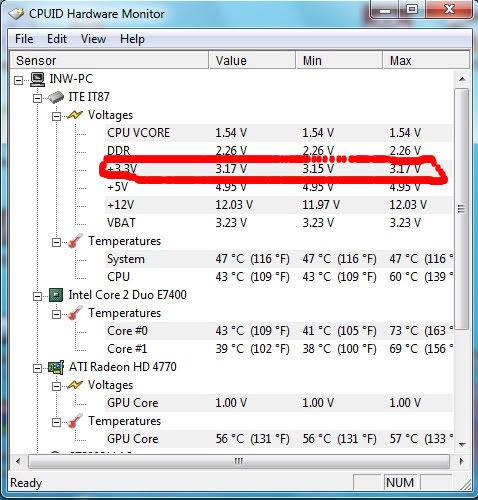

                          • เริ่มรู้สาเหตุแล้วครับ เหตุไฉนผมจึง OC แล้วเทสไม่ผ่าน
                            เห็นแล้วก็เซ็งเหมือนกันครับ ไม่รู้ว่าจะเคลมได้หรือเปล่า
                            ลองหาวิธีแก้ใน google แล้วปรากฏว่าต้องตัดสายไฟบางสายแล้วหาตัว R แบบปรับได้มาต่อครับ
                            เอาไงดีครับ ถ้าเคลมได้ก็ช่วยบอกได้ด้วยครับผม
                            นี่ถอดพัดลมออกเหลือ 12cm 1ตัว + 8cm 2ตัวแล้วนะครับ

                              M/B ไม่ ร้อนจังครับ 47 ๐C
                              • ก็ยังเป็นปัญหาที่ยังไม่เข้าใจอยู่น่ะครับ
                                แต่เอ กลับไปดูรูปหน้าแรก(ยังเป็น M/B ตัวเก่า)อุณหภูมิบอร์ดก็อยู่ประมาณนี้เหมือนกันทุกรูปนะครับ
