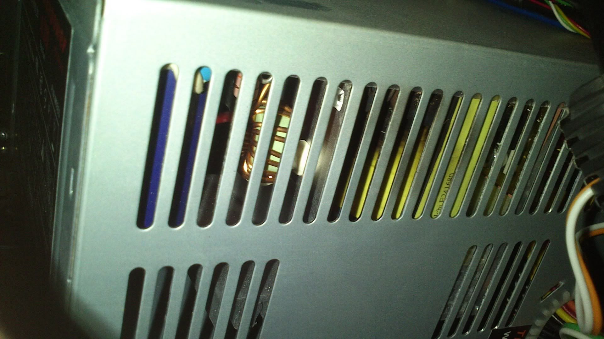

                    อันนี้ของท่าน H2OPlUS
                    ส่องเห็นรอยไหม้ข้างในครับ
                    แต่ไม่รู้ว่า มีเสียงดังปั้งด้วยรึเปล่า
