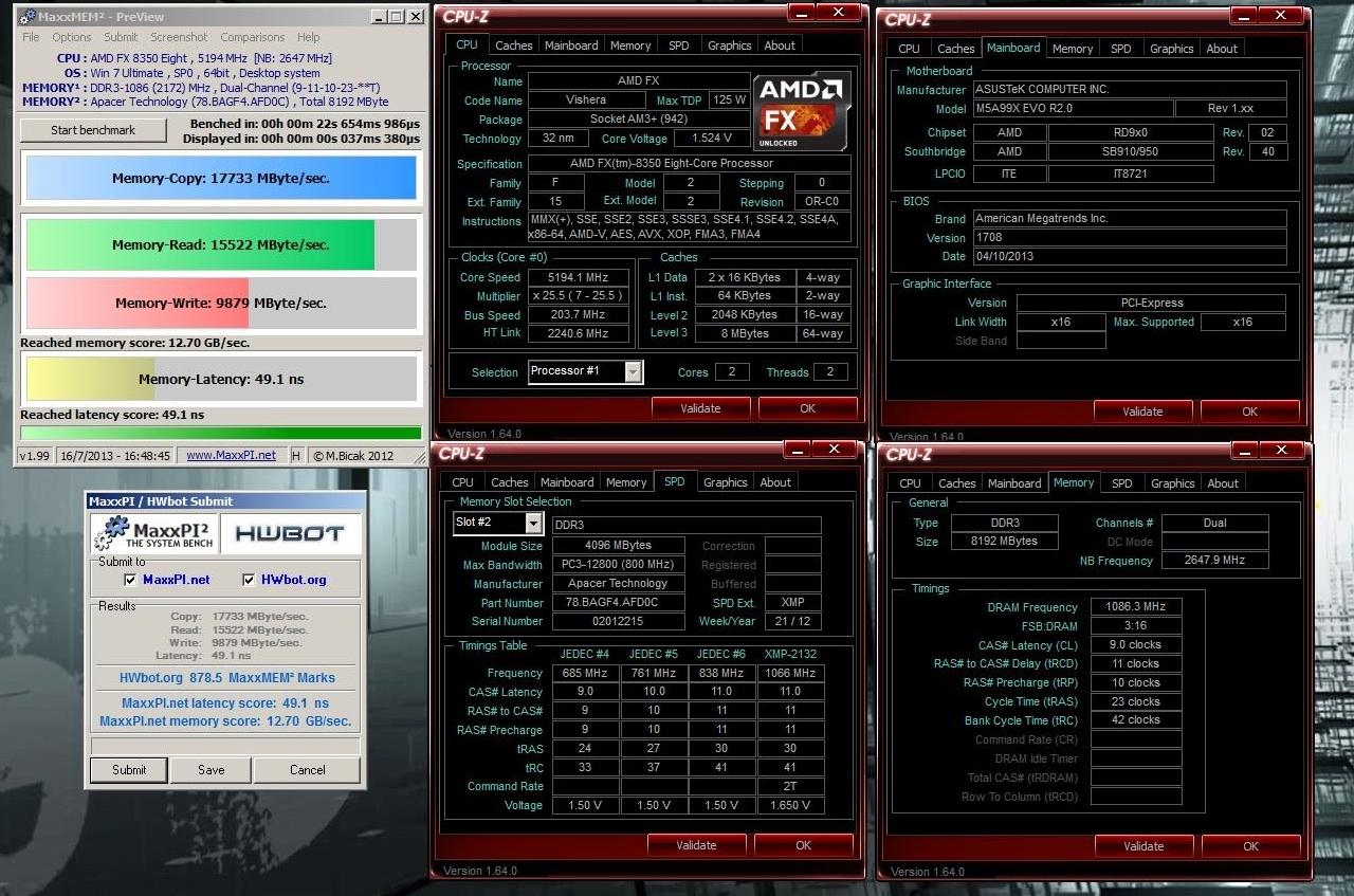

    ยิ่งหาดูคะแนนยิ่งมึน...ทำไมชาวบ้านฝั่งนั้นได้คะแนนสูงๆจังหรือว่ามันมีอย่างอื่นนอกจากเลข 3-4 ตัว ???
    คืนนี้ว่าจะลองตามนี้แต่น่าจะยากว่าจะค่อยๆไล่จาก 4.7 ล่ะกันง่ายดี ไป 5.0xx มันก็ดับอย่างไวล่ะ
    หรือว่าหลักๆคือ cpu, ram ?? ตัวในรูปนี้มันวิ่ง cl9 เอง

      • Originally posted by RainMaker View Post
        ยอมครับ ฮ่าๆ ได้แค่ 24.5x207.7 ที่เหลือค่าตามรูปครับ
        ผลคือ 10 ปลายๆ(น่าเกลียดมาก - -) ยอมจริงๆ
        - ท่านใช้บัสเท่าไหร่ครับ
        - ที่ผมเห็นถ้า 1600 ก็ได้ 10 กว่าๆ แน่ๆ แต่ถ้า 2133 หรือ 2400 ถึง 11 แน่ๆ ยิ่ง NB+HT สูงๆ ยิ่งได้มาก
        - ในรูปที่ท่านนำมาให้ดู NB ตั้ง 2800 ถึงได้คะแนนดี
        - ถ้าไม่ได้แบบนั้น ก็ต้องยอมครับ ผมคิดอยู่เรื่องเดียว ตอนนี้ทำไงให้เทสโปรแกรมอีก 2 ตัวให้ผ่านเท่านั้น แต่ยังไม่รู้จะปรับยังไงเหมือนกัน

        • - เช้าวันนี้ ไม่รู้จะเริ่มอะไรดี เลยลองปรับบัสแรมจากค่า Default 1600 ไปเป็น 2133 และปรับเปลี่ยนค่าต่างๆ ตามใจชอบ ซึ่งค่าครั้งก่อนที่ปรับแต่งไว้ คิดว่ายังไม่ดีเท่าที่ควร เลยเปลี่ยนใหม่
          - ผลออกมาดีกว่าเดิมครับ โดยผมสังเกตุจากการเปิดใช้งานโปรแกรม Sony Vegas12 และ Camtasia Studio8 ตั้งแต่คลิกเปิดโปรแกรม เมื่อก่อนตอนใช้ค่า Default จะต้องใช้เวลาประมาณ 12-14 วินาทีเลยทีเดียว แต่ตอนนี้ใช้เวลาเพียง 6-7 วินาทีเท่านั้น ต่างกันครึ่งหนึ่งเลยทีเดียว ซึ่งถ้าปิดและเรียกซ้ำอีกครั้ง ก็จะใช้เวลา 3-4 วินาที
          - ส่วน Adobe Photoshop CS4 ที่ใช้งานอยู่ประจำ เดิมใช้เวลา 5-6 วินาที ตอนนี้เหลือเพียง 4-5 วินาที ผลต่างน้อยกว่า 2 โปรแกรมที่กล่าวข้างต้น
          - คิดว่าคราวนี้ ปรับแต่งออกมาได้ดี ทั้งที่ไม่มีความรู้อะไรซักอย่าง ถ้ารู้ล่ะก้อ จะออกมาดีกว่านี้แน่ๆ ไม่คิดว่าตัวเองจะเก่ง ทำออกมาได้ถึงขนาดนี้เหมือนกัน ไม่ได้โม้นะเนี่ย ขอยืมสมรักษ์ คำสิงห์ มาใช้ซะหน่อย
          - แต่ที่ได้มาก็เป็นเพราะหลายๆท่านให้คำแนะนำมาทั้งนั้น ตัวเองไม่มีปัญหาหรอกครับ ได้มาแล้วก็มาปรับแต่งเองตามที่คิดว่ามันดีที่สุดต่อมาเรื่อยๆ ก็เท่านั้นเองล่ะครับ
          - ค่าต่างๆ ตามรูปครับ

            -ของผมตามรูปทุกอย่างเลยครับ ยกเว้นแค่ตัวคูณที่ไป 25 ไม่ได้ ได้สุดๆแค่ 24.5 ^^ (ก๊อปเต็มที่ทุกการตั้งค่าฮ่าๆ แต่ที่ได้มาไม่เสถียรอย่างมาก ก็เลยถ่ายรูปไม่ได้ครับ เทส Maxxmem เสร็จ เปิด cpuz เจอ blue screen ซะก่อน)
            -NB เคยลองปรับบัสให้สูงกว่า 2700 เปิดเครื่องไม่ติด....ยังปรับส่วนนี้ไม่เป็นครับ (เพิ่มไฟก็แล้ว ไม่ติดอยู่ดี..ไม่แน่ใจเพิ่มถูกจุดไหม cpu/nb << หรือมันสัมพันกับแรมเพราะมันแค่ 22xx เท่านั้นเอง)
