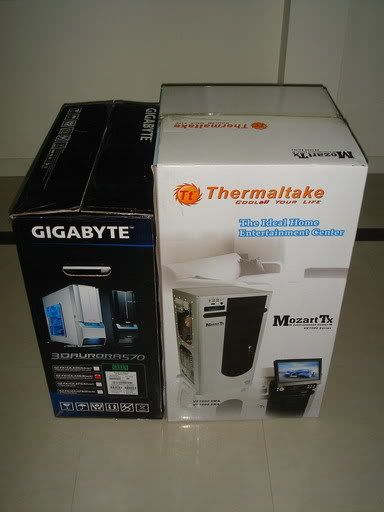

    Thermaltake Mozart TX มีอยู่ 4 รุ่น รุ่นนี้ TOP มั้ง มี Window+All Aluminum

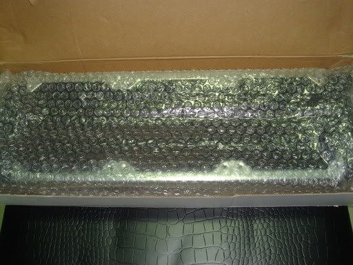

    รูปกล่องก่อนแกะ
    สูงกว่า Case ทั่วไปพอสมควร แต่ไม่น่าเชื่อเบากว่าไอ้ 2 ตัวบนอีกคงเพราะ All Aluminum

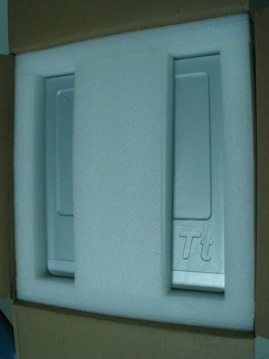

    แพคมาเรียบร้อยดี พร้อมขาตั้งแบบหมุนกางออกได้

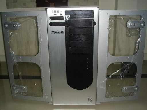

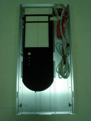

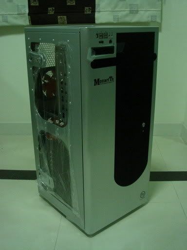

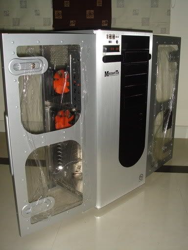

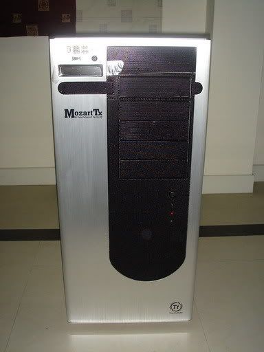

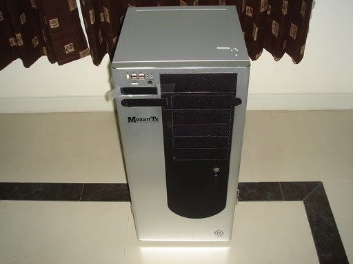

    รูปร่างหน้าตาตัวจริงรุ่น All Aluminum

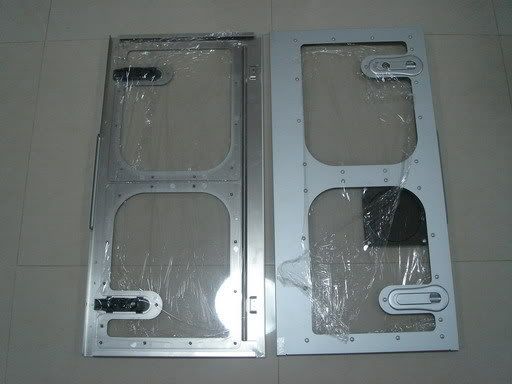

    ด้านข้างเปิดได้พร้อมบิน + สามารถใช้กุญแจ Lock ได้ทั้ง 2 ด้าน

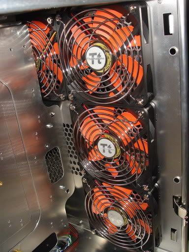

    ใส่พัดลมขนาด 120mmได้ 10 ตัว 80mm 1 ตัว
    แต่แถมพัดลมขนาด 120mm มาให้ 5 ตัว หมุน ~1200 RPM เดินเงียบดี

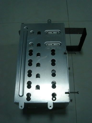

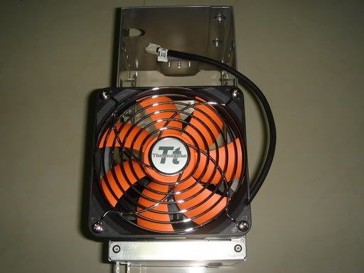

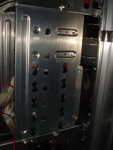

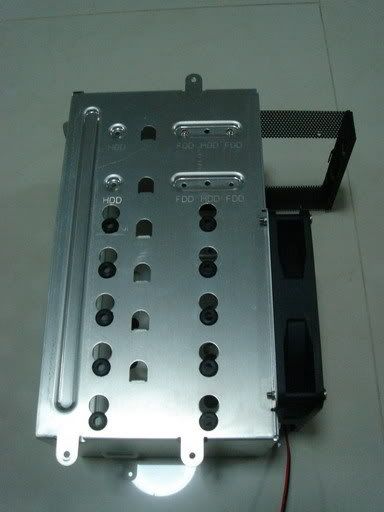

    Rack ใส่ HDD พร้อมพัดลมระบายความร้อน สามารถถอดออกได้

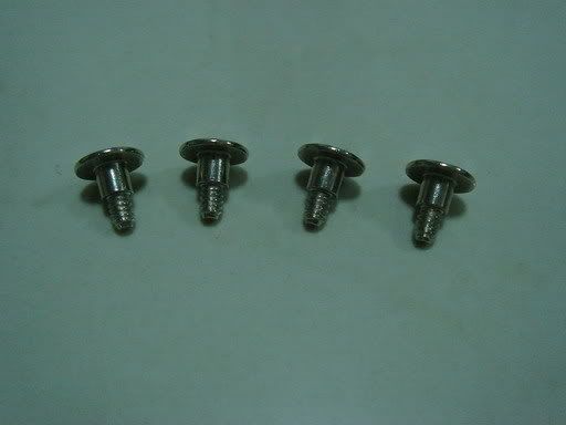

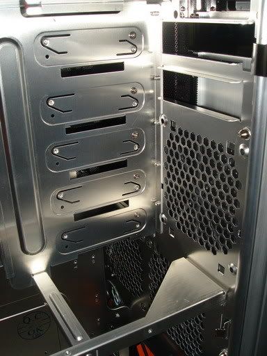

    ใส่ HDD ได้สูงสุด 7 ตัว แต่มีตัวกันสะเทือนเพียง 5 ตัว พร้อมน๊อตกันสะเทือน

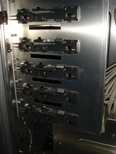

    ใส่ Device 5.25 ได้ 5 ช่อง แบบไม่ต้องใช้น๊อต

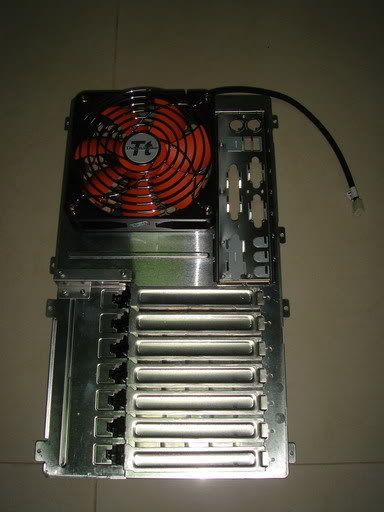

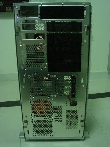

    อีกฟากของ Case สำหรับใส่ PSU และ Mainboard อีกตัว

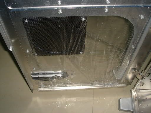

    Window ด้านนี้ทำช่องไว้ให้ PSU ระบายความร้อนโดยเฉพาะ
    ถอดมันออกมา

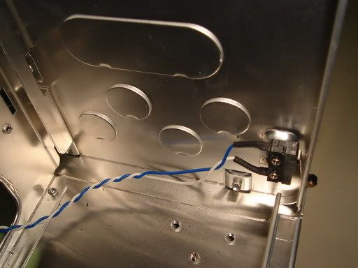

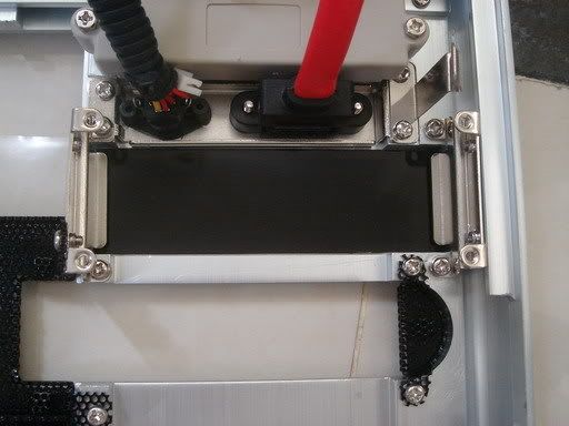

    Switch check การบุกรุกของ case (มีคนแอบเปิด case) จะแจ้งเตือนไปที่ Bios + ช่องรองรับการเล่นน้ำ

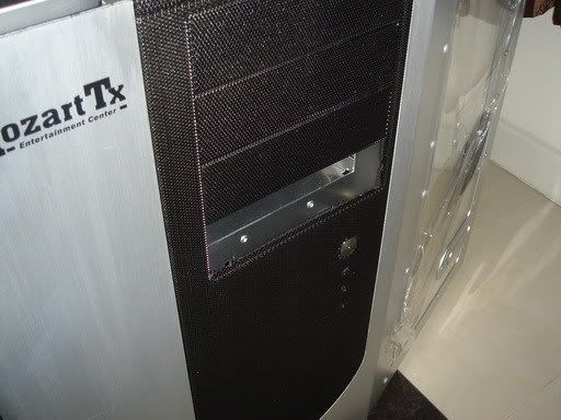

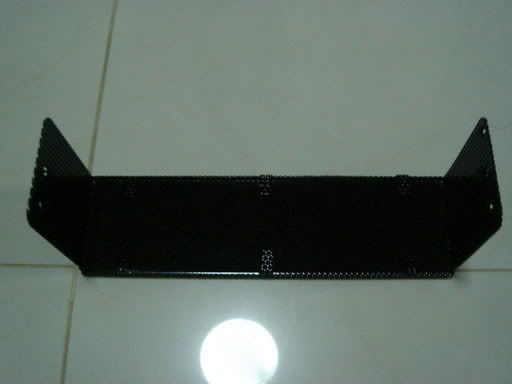

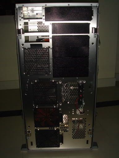

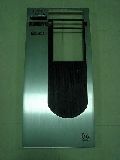

    ถอดหน้ากากด้านหน้าออกจะพบ filter กันฝุ่นเข้าทุกจุด และ ช่อง Device ขนาด 3.5 1 ช่อง
    หน้ากากเมื่อถอดแล้ว มี filter กันฝุ่นเข้าทุกจุดเช่นกัน

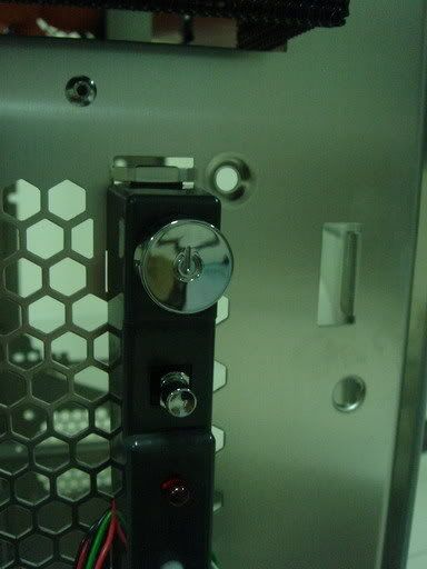

    ปุ่ม Power และ Reset

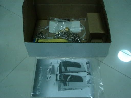

    Accessories ที่แถมมาในกล่อง พร้อม คู่มือการใช้งาน

    ถอด ช่อง device ก็มี filter เช่นกัน

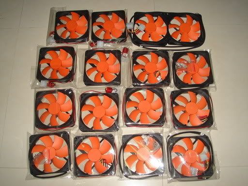

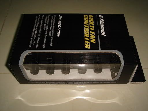

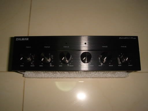

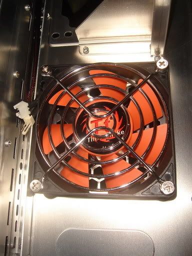

    จัดระบบพัดลมก่อนโดยใช้ FanController ของ Zalman รุ่น ZM-MFC1 Plus (ใช้กับพัดลมแบบ 3 Pin เท่านั้น)

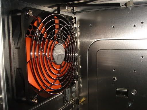

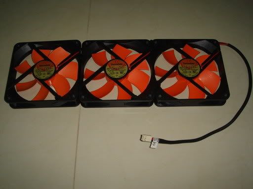

    เตรียมพัดลมให้พร้อม

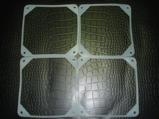

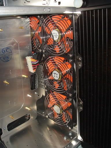

    นำมารวมสาย + เปลี่ยนหัวเป็นแบบ 3 Pin เพื่อปรับรอบได้ + ใส่ Fan grill ของ Thermaltake

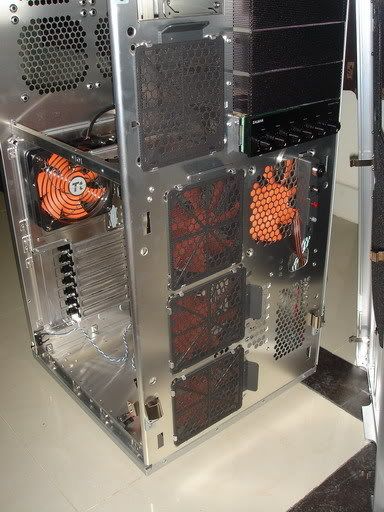

    ลงเคสด้านหน้าทั้ง 2 ฝั่ง
    ด้านหลังถอดออกมาได้

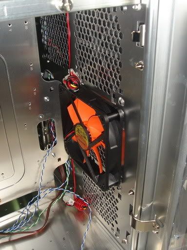

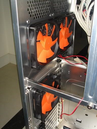

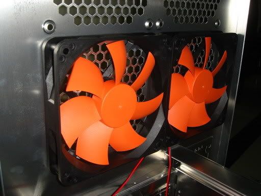

    ทำแบบเดียวกันกับด้านหลัง เข้าหัวพร้อม+วัดรอบ
    Rack HDD

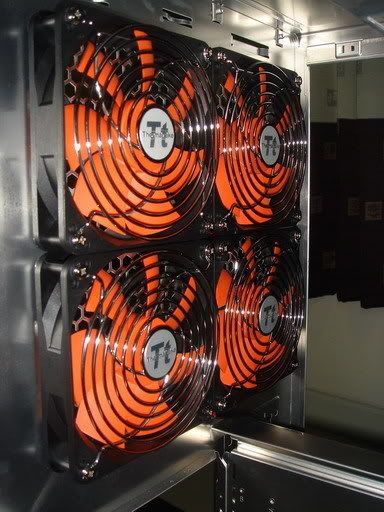

    ด้านบน 120mm 4 ตัว รอหม้อน้ำ 4 ตอน

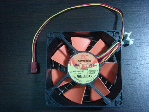

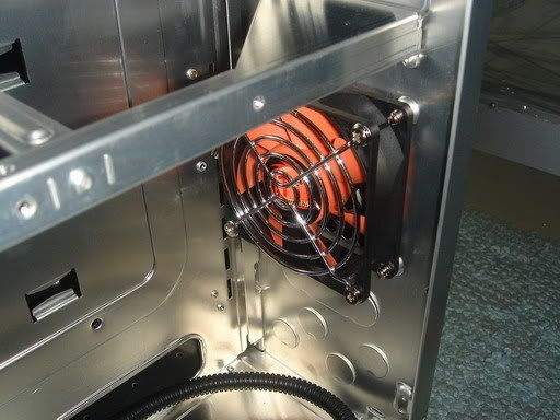

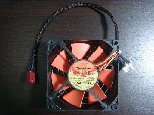

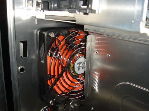

    พัดลม Smart Case Fan II ขนาด 80mm (หายากพอดู) หุ้มสายเพื่อความเรียบร้อยและสวยงาม

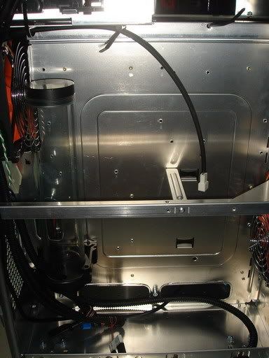

    ติดตั้งอีกฝั่งบริเวณใต้ PSU

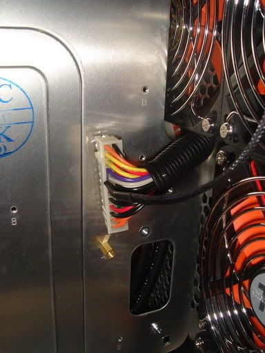

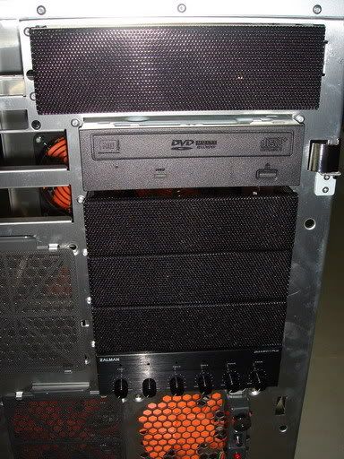

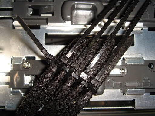

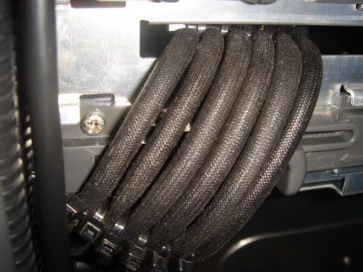

    เก็บสายทั้งหมดเพื่อเสียบกับ FrontPanal Zalman ควบคุมรอบพัดลมทุกตัว

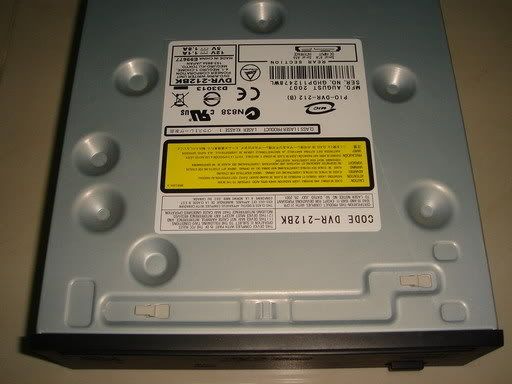

    เสร็จพร้อมใส่ DVD-RW Pioneer SATA

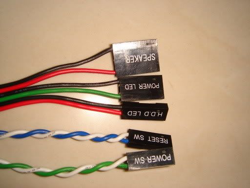

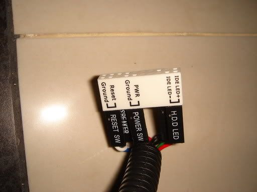

    Jumper ต่างๆของ Case ใส่ Asus Q-Connect kit

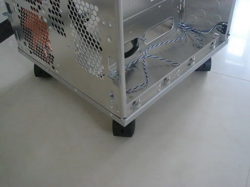

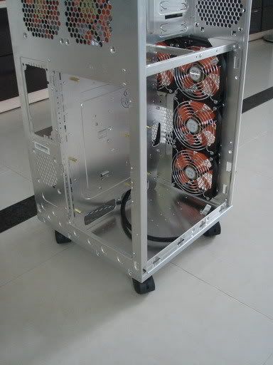

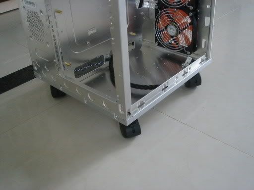

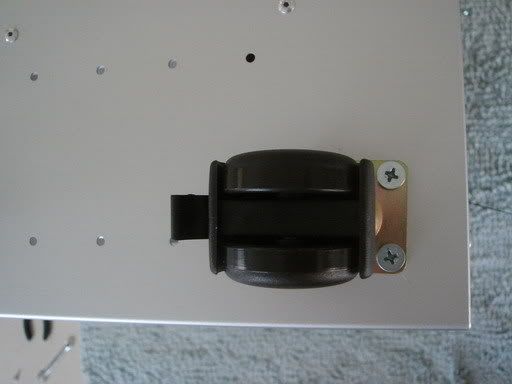

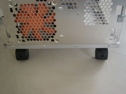

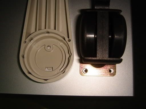

      คำนวนจากอุปกรณ์ที่จะใส่ลงไปใน Case แล้วคงจะหนักพอดู จะยกไปไหนคงลำบาก

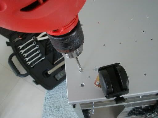

      เปลี่ยนฐานเป็นล้อ ผูกเชือกแล้วจูงไปคงจะดีกว่า

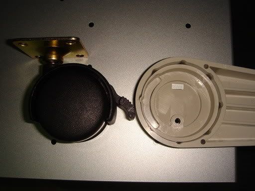

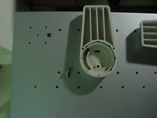

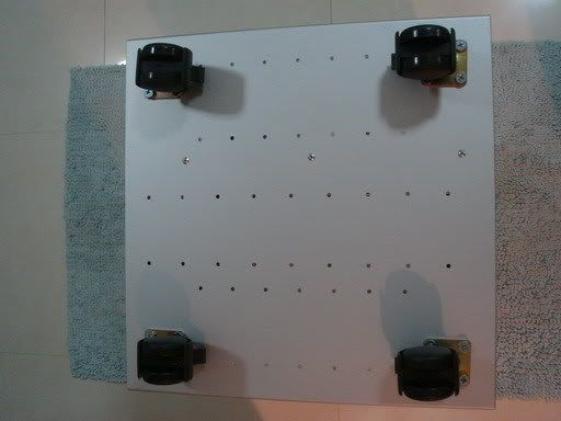

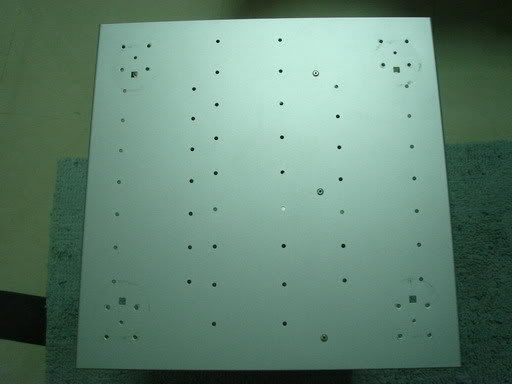

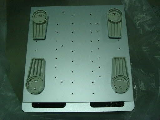

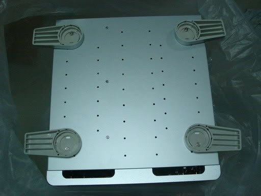

      ถอดฐานปัจจุบันออก
      นำล้อมาวัด (ล้อที่ใช้เป็นแบบมีตัว Lock ไม่ให้ล้อหมุนได้)
      ถอดให้หมด มีรูให้ใส่พอดี

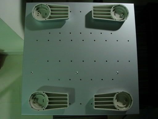

      เจาะขยายเล็กน้อยเพื่อความพอดีและสวยงาม
      ยึดน็อตทั้ง 4 ล้อ
      ติดล้อเสร็จ Test แล้วสมบูรณ์แข็งแรงดีกว่าเดิมอีก

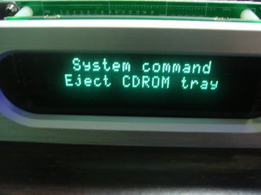

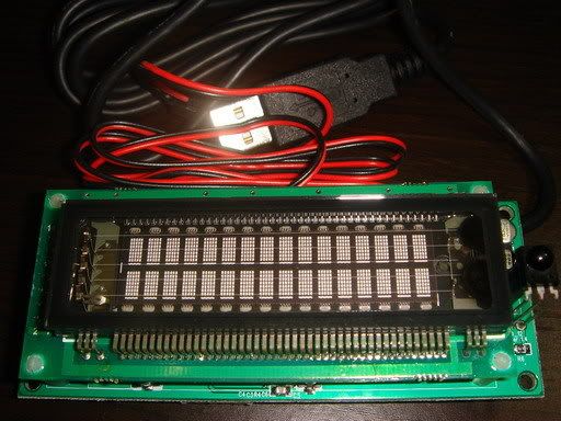

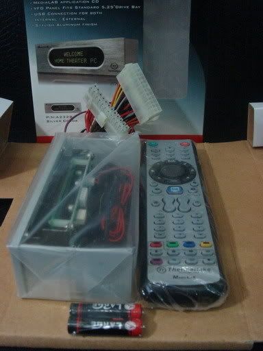

        เก็บสาย Input device ต่างๆ ทางด้านหน้า case จะพบช่องให้ใส่ Front panal คู่บุญโดยเฉพาะ

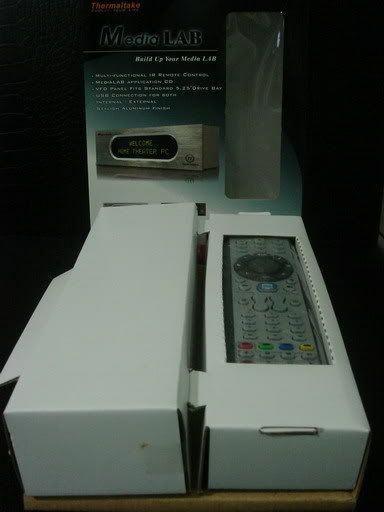

        มันคือไอ้ตัวนี้ Thermaltake Media Lab
        แกะกล่อง + อุปกรณ์ต่างๆ ภายในกล่อง
        หน้าตา Remote ชัดๆ ปุ่มควบคุมมากมาย

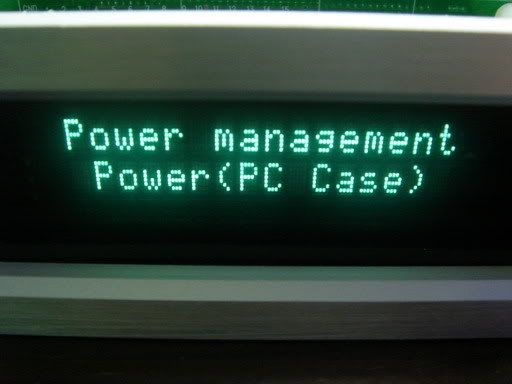

        Test ใช้งานก่อนติดตั้ง เปิด ปิดเครื่องด้วย Remote (ชอบมากๆ)
        แสดงอุณภูมิและสภาวะอากาศทั่วโลก, รายงานข่าวสารต่างๆ ทั่วโลก

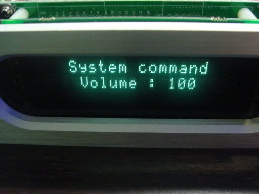

        ควบคุมทุกอย่างได้จาก Remote รวมถึงใช้แทน Mouse และ keyboard ได้เลย (เหมาะกับคนขี้เกียจอย่างผม)

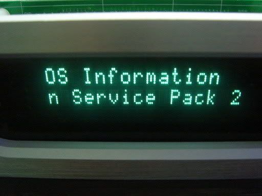

        แสดง OS และ Version

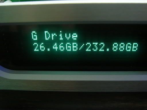

        แสดง Drive status ต่างๆ

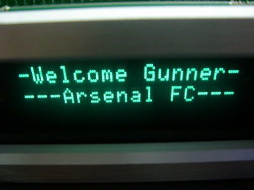

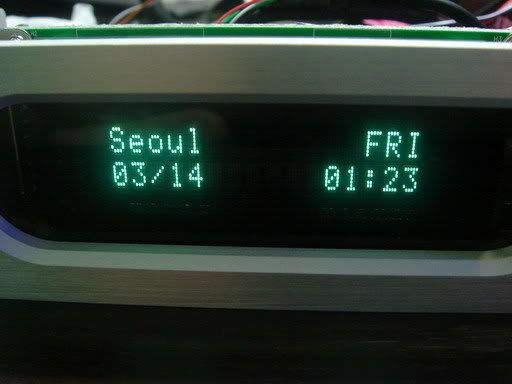

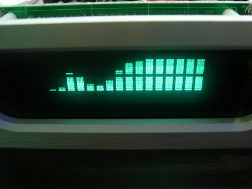

        เมื่อเปิด media อะไรก็ตามจะกลายเป็น equalizer automatic (ชอบอีกเช่นกัน)

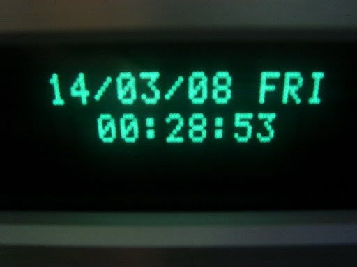

        เมื่อ Idle ให้แสดง วันและเวลา

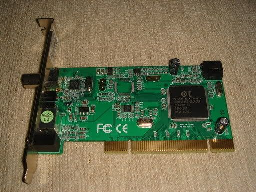

        เมื่อใส่ TV/FM Tuner PCของเราก็จะกลายเป็น โทรทัศน์กับวิทยุ ไปในตัว
        โดยใช้โปรแกรมของ Media Lab ควบคุมได้เลย (ใช้ Remote ตัวเดียว)

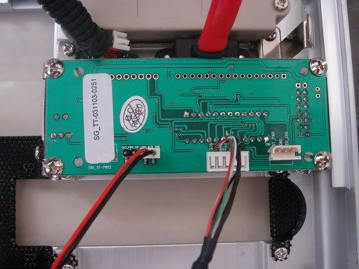

        แกะออกมาเพื่อประกอบเข้า Case MozartTX
        จะต้องต่อตัวนี้ถึงจะใช้ Function เปิด-ปิด จาก remote ได้ (เก็บสายเตรียมเสียบ mainboard)

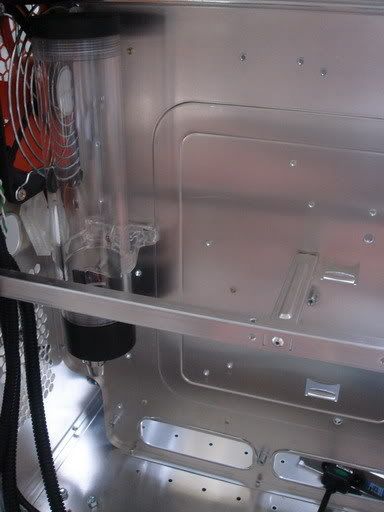

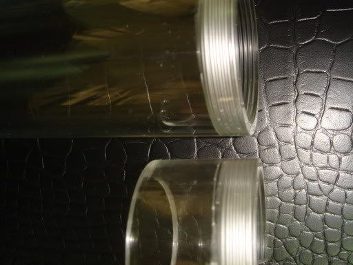

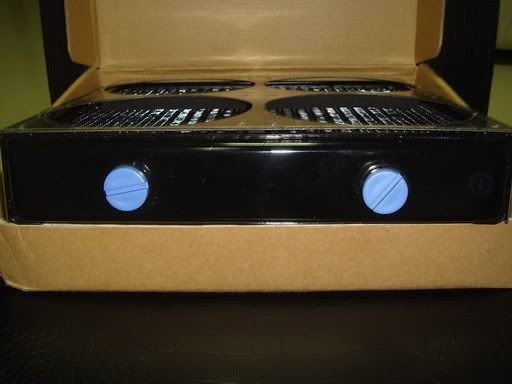

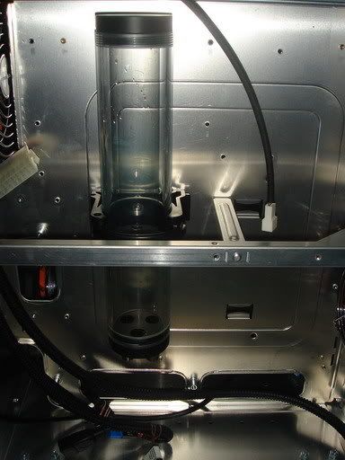

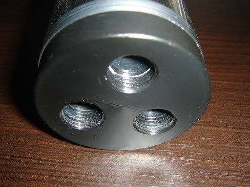

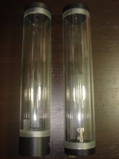

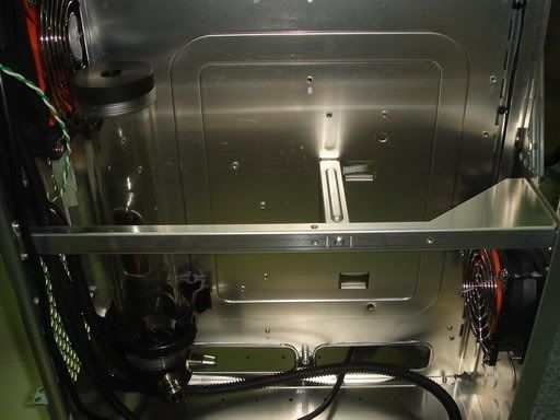

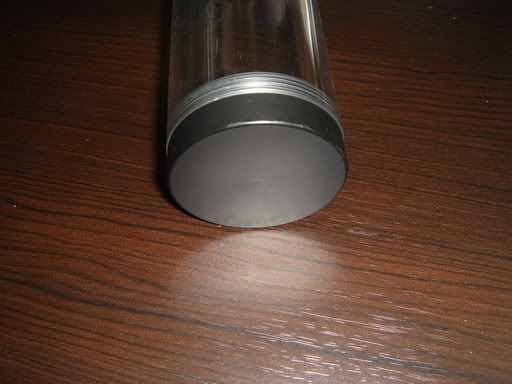

          ลองวาง Reservoir
          เลือกไม่ถูกระหว่าง EK Multioption RES 250 rev.2 กับ AlphaCool Cape Coolplex Pro 25 external ขนาด 250mm เท่ากันแต่ทางน้ำต่างกัน
          (เหมือนจะมาจากโรงงานเดียวกัน แต่งานของ AlphaCool ดูจะเนี๊ยบกว่าเล็กน้อย)

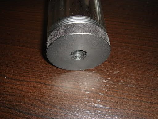

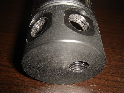

          ฝาล่าง EK จะเข้าทางด้านข้างและออกได้ทั้งด้านข้างและล่าง โดยมีที่กั้นกลางระหว่างทางน้ำเข้าและออก ไม่ให้น้ำร้อนเย็นปนกัน
          ส่วนของ AlphaCool จะเข้าและออกทางด้านล้างทั้งหมด โดยที่น้ำเข้าจะมีหลอดต่อขึ้นไปออกด้านบน ไม่ให้น้ำร้อนเย็นปนกัน
          ฝาบน EK จะมีทางน้ำเข้าไว้ให้เติมน้ำได้โดยไม่ต้องเปิดฝา
          ส่วนของ AlphaCool จะปิดทึบต้องเปิดฝาเติมน้ำเท่านั้น
          (ทั้ง 2 แบบใช้แทนกันได้เกลียวเท่ากันแล้วแต่ชอบ)

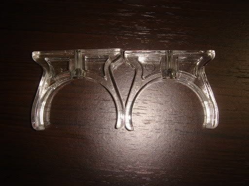

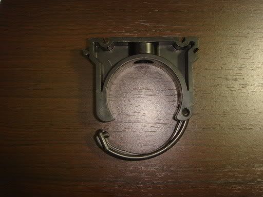

          ก้าน Lock EK จะเป็นพลาสติกใส 2 อัน ยึดกับ case
          ส่วนของ AlphaCool จะเป็นพลาสติกสีดำแบบยึดทั้งหลอด (แน่นมากๆ)
          (ทั้ง 2 แบบใช้แทนกันได้แล้วแต่ชอบ)

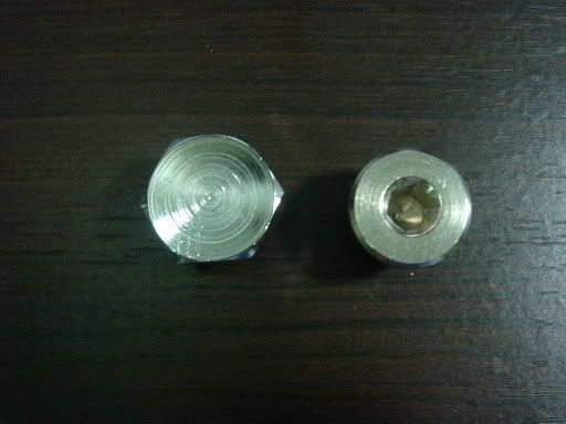

          Fitting ปิด ของ EK เป็นแบบใช้ประแจไข
          ส่วนของ AlphaCool จะเป็นแบบใช้ 6 เหลี่ยมไข

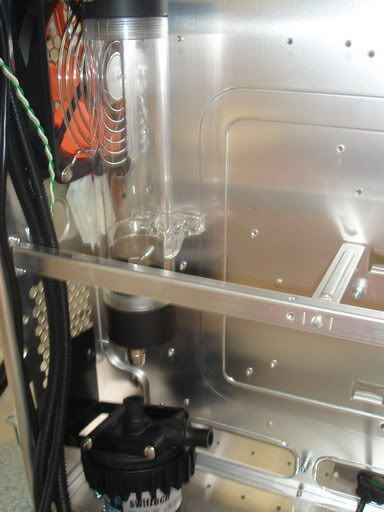

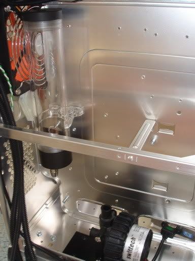

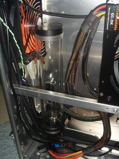

          ลองวาง EK Multioption RES 250 rev.2
          ลองวาง AlphaCool Cape Coolplex Pro 25 external

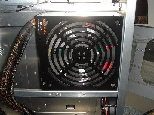

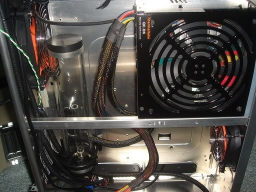

          ลองใส่ PowerSupply เข้าไป

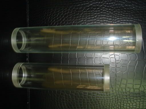

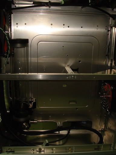

          จะติดไหม รู้สึกมันจะยาวไป ไม่มีที่ให้น้ำไหลลง Pump เลย
          ตัดทิ้งมันซะเลย ขำๆ
          ได้ขนาดที่ต้องการแล้น
          ลองวางใหม่ กำลังดีแระ
          มีพื้นที่ให้น้ำไหลลง Pump พอดี
          หรือจะวางอย่างนี้ดี น้ำเข้าตรงรู Pump พอดี Pressure น่าจะแรงขึ้น

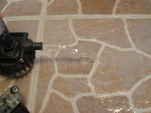

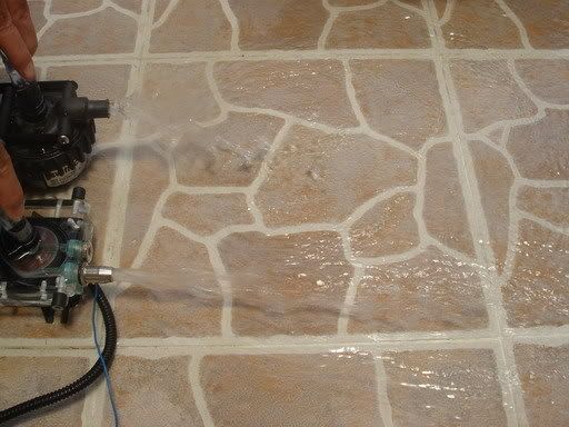

          เทสลองเลือก Pump 655 กับ 355+AlphaCool Top ซะหน่อย
          655 ปรับเบอร์ 1 กับ เบอร์ 5
          355+AlphaCool Top

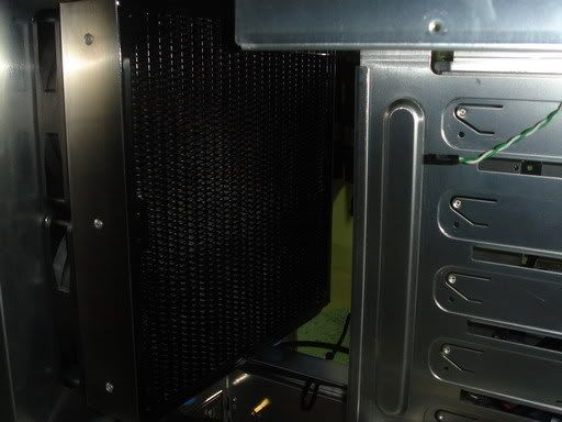

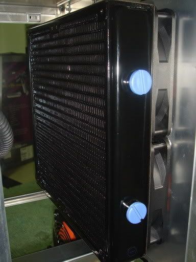

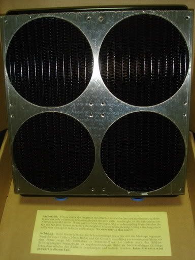

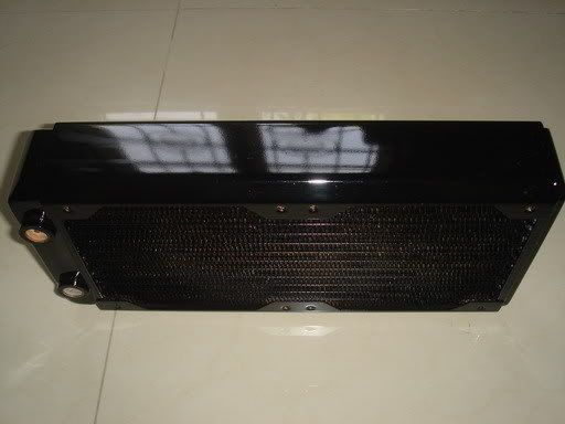

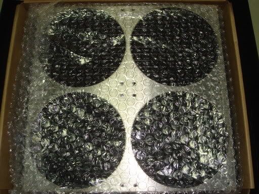

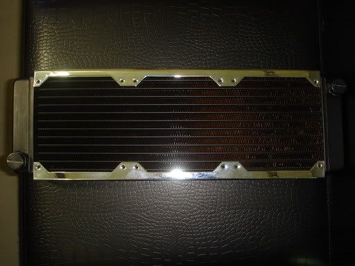

            เตรียม Radiator
            1 ตอน
            2ตอน
            3 ตอน
            4 ตอน
            ยัดเข้าไป ไม่เย็นให้มันรู้ไป

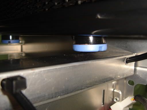

            ใส่รองกันสะเทือนสักหน่อย
            ติดตั้งแบบดูดออก ตามสูตร

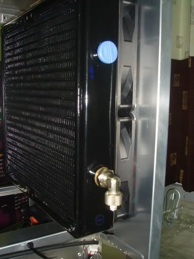

            ด้านซ้ายทางน้ำออกลง CPU พอดีสวยงาม

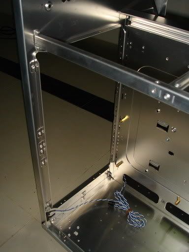

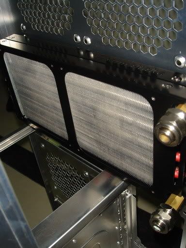

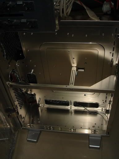

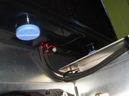

            งานเข้าเลย ด้านขวาทางน้ำเข้าติดคาน (เซ็ง! ต้องตัดเคสไหมนี่)
            ด้านหน้า 3 ตอน ยัดไม่เข้าติดทั้งบนและล่าง
            หมุนไปเข้าทางด้านข้างก็ได้ (จริงๆ อยากตัดเคสมากกว่า) ผิดแผนไปหน่อย แต่ไม่เป็นไร ลองใส่ Fitting 90' ของ Innovatek ดู เข้าท่าเหมือนกัน
