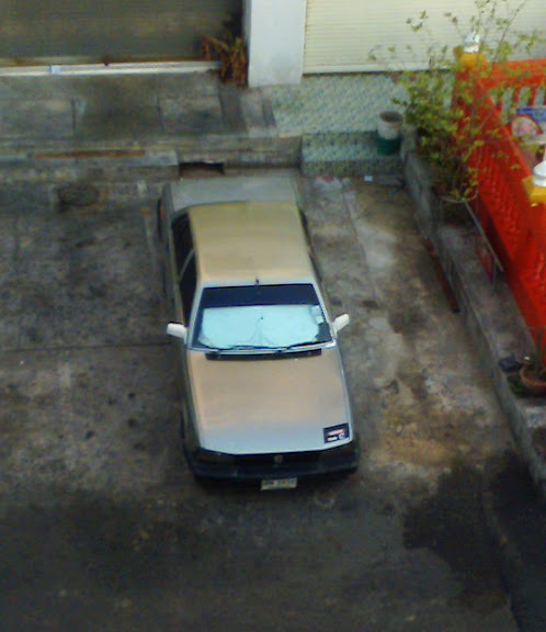

      เพิ่มเติมครับ
      เหยื่อของเรา
      เปอโยต์ 505 เครื่อง1JZ GE ได้มาประมาณปีนึง
      แบต3K 65amp เปลี่ยนมาไม่ถึง5เดือน
