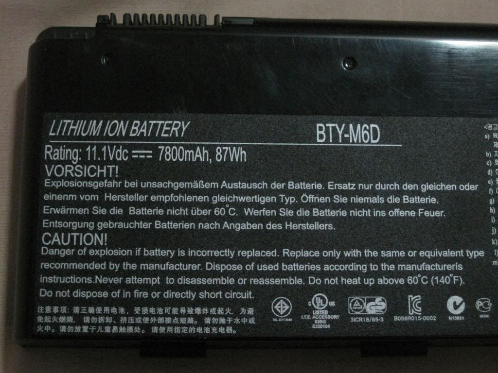

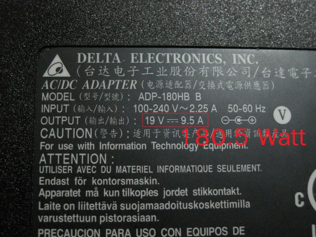

          ถ้าจะให้ใช้ GTX670M ถอดปลั๊กเล่นแล้วลื่น เป็นไปไม่ได้ครับ เนื่องจาก
          adapter ใช้ไฟขนาด 19 Volt 9.5 A = 180 Watt ตามรูป
          แต่แบตเตอรี่ใช้ไฟเพียง 11.1 V ต่ำกว่าค่อนข้างเยอะ
          นี่จึงเป็นสาเหตุที่ notebook ส่วนใหญ่เล่นเกมกระตุก
          อารมณ์คล้าย PC พาวเวอร์ซัพพลายจ่ายไฟไม่พอ ทำให้กระตุกครับ
          ถ้าอยากเล่นโดยไม่เสียบปลั๊กลื่น ๆ ควรจะ
          - เล่นเกมที่ไม่ค่อยกินสเปคแทน โดยไปใช้ HD4000 (เลือกเกมให้ใช้ HD4000 ไหว)
          - หาแบตเตอรี่ที่จ่ายไฟแรงกว่านี้ (แต่ผมว่าโครตจะเสี่ยงเลยวิธีนี้)
