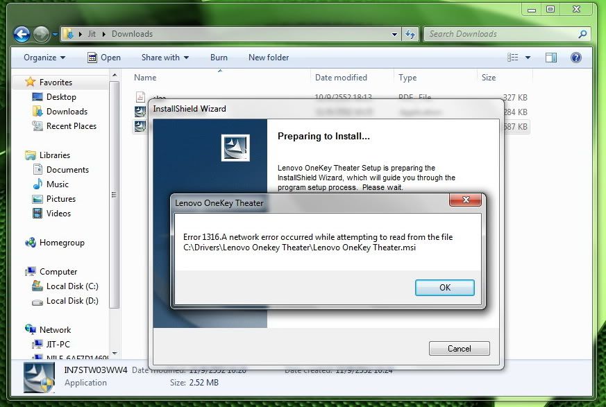

          • เรื่องปัญหาลง One Key Theater แบบ 64bit ของผมมันขึ้นแบบนี้น่ะครับ
            เลยต้องลองไปลง One Key Theater ของ 32bit มันก้อลงได้นะ แต่ก้อใช้ปุ่ม dolby ไม่ได้อยู่ดี แถมโปรแกรม DCC ก้อไม่ขึ้น (ลงเหมือนไม่ได้ลง) ผมสงสัยอยู่เนี่ยว่าเป็นเพราะ driver เสียงรึเปล่า เพราะผมลงตัวใหม่ของ realtek อะ (R2.32)
            หรือว่าใครมีวิธีแก้อื่นๆที่ไม่ต้องเปลี่ยนไดรเวอร์เสียงบ้างครับ

                Driver ที่โหลดจากเว็บ ก็เป็นเหมือนกันเหรอครับ ผมลงตัวที่โหลดจากเว็บ

                    • Originally posted by jizaa616 View Post
                      ตามนั้นเลยครับ ผมก็เป็นเหมือน ท่าน noobfather
                      ตอนนี้ผมใช้ WinXp กับ Seven 64 Bit อยู่
                      เคยลง Driver แล้วก็เปนแบบนี้เหมือนกัน
                      ของผมก็แก้โดย ลง Driver VGA จากเวปเอาแบบ Vista 64 bit
                      แล้วก็ลง Driver Sound จากแผ่นที่ิแถมมากับเครื่อง
                      แล้วก็รีสตาร์ทรอบนึง ค่อยมาลง Onekey แค่นี้ก็ใช้ได้ละคับ

                        ผมไม่ได้ใช้ไดรเวอร์ที่แถมมากะแผ่นอะคับ ผมไปโหลดตัวใหม่ของ realtek มาใช้ (R2.32) รู้สึกว่าเจ้าตัวนี้ใน 64bit เสียงจะนุ่มนวลกว่า R2.29 นะ (หรือผมคิดไปเองหว่า)
                        แต่ผมลองลงแล้วลงอีก ลงโน่นก่อนลงนี่ทีหลัง ทำวนไปวนมาก้อยังไม่ได้อะครับ ตอนนี้เลยปล่อยไปก่อนละกัน เพราะยังไงฟังก์ชั่นของ dolby ก้อยังใช้ได้เพียงแค่ปุ่ม dolby กดไม่ติดเท่านั้นเอง อิอิ

                              • ลองแบบที่ผมบอกยัง ท่านประธาน ให้เอาวินรอ แตกไฟล์อินสตอ ที่เป็น exe ของ one key theater ออกมา แล้วค่อยลงอะ ผมใช้วิธีนั้นนะ ใช้งานได้เป็นอย่างดี
                                7 64bitไม่มีปัญหาอไร ยกเว้นแต่ปัญหากับ OKR เท่านั้น
                                อะๆ เอาไปแตกซิบแล้วลง
