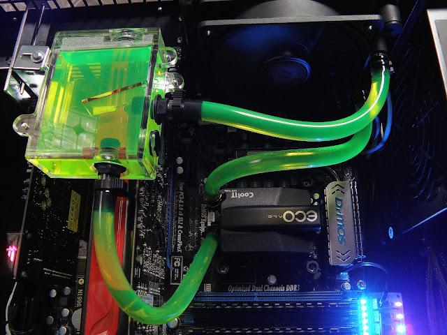

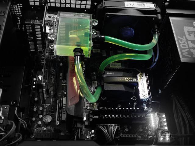

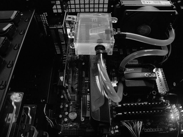

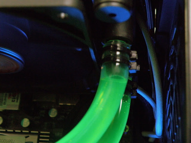

                      • ท่าน diff บอกให้เอารูปเก่าๆ มาลงไว้ ผมก็เลยลองแบ่งๆ เป็นช่วงที่ผม เล่น ปรับ แต่ง มาลงไว้ครับ
                        Part ๑ เริ่มต้นด้วย ใช้งานเดิมแล้วไม่เย็นกว่า venomous x รู้สึกจี๊ด เจ็บใจ เลยจัด พัดลม ท่านนุมา 2 ตัว เย็นขึ้นมาหน่อย
                        ยังไม่พอใจ เท่าไร เห็นท่าน diff ท่านต่อ ชำแระ เลยอยากจัดบ้าง สั่งของท่านบิวมาลองเลย
                        เปลี่ยนเป็นสายยาง 3/8" ด้วยวิธี สาย 3/8" ทับสาย 1/4" ที่fitting
                        เพิ่มถังพัก เพื่อความสวยงาม น้ำกลั่นธรรมดา+เขียว uv อุณภูมิเป็นที่น่าพอใจ
                        ปฐมบท ถังเอียง -0-

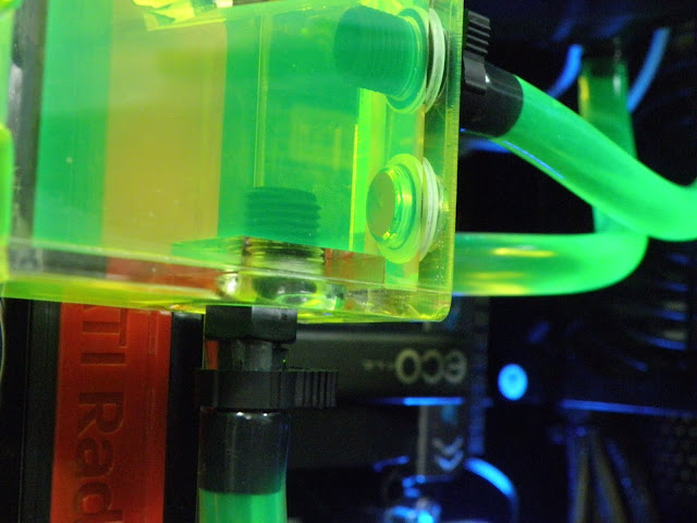

                        Part ๒ เปลี่ยนตำแหน่งรูน้ำออกจากถังพัก เนื่องจากตำแหน่งเดิมสายยางเบียด vga และเปลี่ยนไปใช้น้ำยา coolant มอไซค์
                        ด้วยเหตุผลอยากลอง แต่สีอุบาดตาอย่างมาก รอวันเปลี่ยน

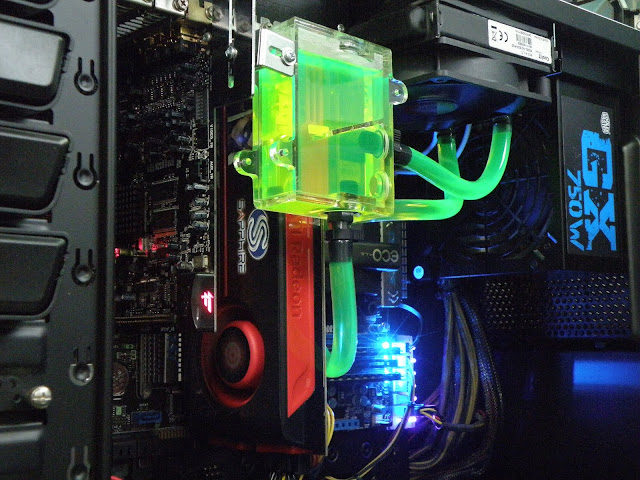

                        Part ๓ เนื่องจากทนสี coolant มอไซค์ไม่ได้ เลยวัดดวงไปเอา coolant ptt + น้ำกลั่น ptt ที่เขาว่ากันว่ามันดี?
                        สีสวยงามอย่างกับ uv แต่ไม่ uv ครับ อุณภูมิไม่ต่างกัน แต่ที่เห็นชัดคือ เกิดในไอน้ำในถังพักน้อยมาก

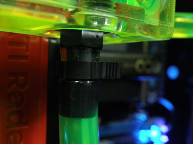

                        แล้วก็เปลี่ยนไปใช้สาย 1/4" เพราะ 3/8" น้ำไหลอย่างเยี่ยวมด แต่ไม่มีเงินซื้อ fitting 1/4"
                        ก็ใช้เลยใช้วิธี เหลือปลายสาย 3/8" ไว้ แล้วเอา สาย 1/4" สอดเข้าไป แล้วรัดให้แน่น คราวนี้น้ำไหลปรี๊ดๆๆ ครับ
                        ความเย็นไม่รู้ แต่คุณค่าทางใจมาก่อน มาจบที่ชุดนี้ ก่อนจะมีเงินไปเล่น ชุดใหญ่
                        ผลเทส จากปากคำ(ตัวเอง) i5 750 @ 4.0Ghz 200x20 vcore 1.403 เทสด้วย LinX 20 รอบ ห้องธรรมดา วันฝนตก
                        เปิดโหมดประหยัดพลังงานทุกอย่าง idle 30 ไม่เปิด idle 37-40 Full 80
                        เป็นผลเทส ของ part ไหนจำไม่ได้ครับ แต่ความร้อนประมาณนี้ แล้วแต่สภาพอากาศ
                        Prime95
                        Bus 2000
                        พูดถึงงบประมาณ ผมเีสียเงินแค่ ช่วงแรกที่ซื้อถังพัก กับสายยาง 3/8" และ feser เขียว uv หลังจากนั้นก็เอาของเก่า ของเหลือมาแก้ไขปรับปรุง ก็มีแต่ coolant ต่างๆที่เสียเพิ่มอีก 100-200 บาท
                        ปล. วันนี้เอารถมาเข้าศูนย์ จะลองจัด TPYE2 ไปลองบ้าง
