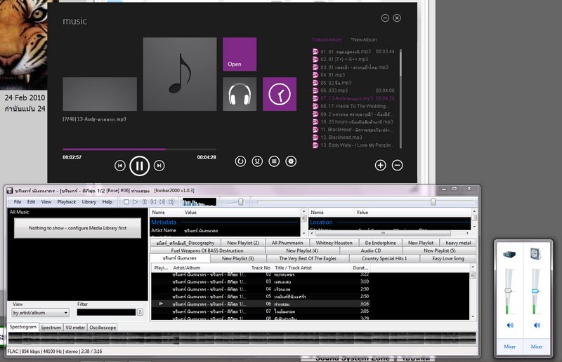

              ลองใช้การ์ดแยกจ่าย...ให้ทำงาน2 โปรแกรม..ทำได้ด้วย
              ใช้ตัวจั๊ม SPDIF กับ 0460
              ตั้งค่าวินโดว์ speaker เป็น ดีฟอล
              ตั้ง foobar เป็น SPDIF out (ต่อโคแอค-dac-แอมป์-ลำโพง)
              ตั้งpotplayer เป็น speaker (หูฟัง)
              ทำงานได้ทั้งคู่ ..ไม่เอ๋อด้วย....
