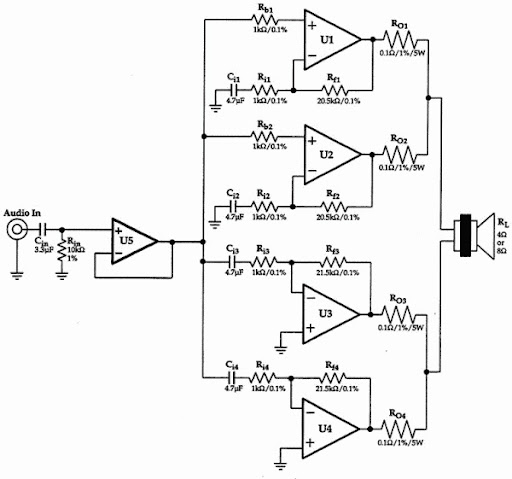

  • คือยังงงกับเรื่อง บริจด์อยู่น่ะครับ....ว่างแล้วมี 1875 อยู่ 4ตัว CกับR มีอยู่น่าจะครบ
    เลยว่าจะลองทำดูน่ะ ....ยังไม่ค่อยเข้าใจน่ะครับ
    ถ้าตามรูปด้านบนก็เหมือนจะเป็นแบบบนี้
    บริจด์ใช่แบบนี้หรือป่าวครับ
    • วงจรเค้าต่อแบบ ขนาน2ตัว และ แบบบริดจ์ ร่วมกัน
      U5 = input buffer
      u1 (ขนานด้วยU2) = amp รับอินพุทเฟส+ ได้เอ้าท์พุทเฟส+
      u3 (ขนานด้วยU4) = amp รับอินพุทเฟส- ได้เอ้าท์พุทเฟส-
      --- สังเกตุที่ขั้วลำโพงด้วย U1ต่อกับขั้ว+ / U3ต่อกับขั้ว- ของลำโพง ---
      - ถ้ายึดตามวงจรรูปบน ตัดU2กับU4 ออกไปครับ
      - ถ้ายึดตามวงจรรูปล่าง ใช้zobelแบบเดิมไม่ได้ฉะนั้นให้ตัดR5กับC5ออกไป แล้วใช้RหรือLมาต่อแบบอนุกรมแทน(เหมือนรูปบน) + แก้ส่วนของขั้วลำโพงให้ถูก

      • Originally posted by keang View Post
        U5 = input buffer
        - ถ้ายึดตามวงจรรูปล่าง ห้ามมีR5กับC5 ให้ตัดออกไป + แก้ส่วนของขั้วลำโพงให้ถูก
        เพิ่งสังเกตครับพี่ แยกเข้าขาลำโพง
        R5กับC5 ให้ตัดออกไปจาก +( ภาพล่างตัวบนอินพุท +)
        ขอบคุณมากครับ
        • วงจรบริดจ์ ใช้วงจรZobelแบบนี้ไม่ได้ครับ(ตัดR5กับC5ออกไป)
          ใช้Zobelได้แบบเดียวคือแบบอนุกรม(ขา4ของไอซี > ผ่านRหรือLหรือR+L > ลำโพง) หรือ ไม่ใช้Zobelเลย(ขา4ของไอซีต่อตรงกับขั้วลำโพง)
          • แสดงว่า ตัดR5กับC5ออกไปด้านล่างออกด้วย (ตัด Zobel ทั้งหมด)
            ขอบคุณมากครับพี่
            • อธิบายพอคร่าวๆก่อนละกันนะครับ ว่าอุปกรณ์อะไรเป็นอะไร
              ส่วนหลักการบริดจ์ลองหาข้อมูลเพิ่มเติมไปก่อน ค่อนข้างเยอะอยู่หน่อย
              ถ้ายังไม่เข้าใจตรงไหนถามเพิ่มเติมได้ครับ
              ใช้รูปวงจรที่ผมโพสไว้ละกัน เทียบๆเอากับวงจร Parallel Bridge (ตัวบน)
              ที่คุณเสือเอามาลงไว้อันหลัง
              CIN กับ Ci2 จะเป็น C input ของ IC แต่ละตัว
              และจะทำหน้าที่ Impedance Isolator และกึ่งๆเป็น Isolator สัญญาณ Feedback กับสัญญาณ Input ด้วย
              RIN เป็น Impedance ของ สัญญาณ + ใช้คำนวณ frequency roll off ของสัญญาณ+ ร่วมกับ CIN ได้
              Ri เป็น Input impedance หลักของส่วน Invert signal
              มีผลหลักๆกับ Low frequency roll off เพราะงั้นการคำนวณ ก็คำนวณจาก Ci และ Ri
              Rf และ Ri ของทั้ง U1 และ U2 จะกำหนด Closed loop gain ของ IC
              การคำนวณก็ตามปกติของ Non-invert และ Invert
              Rb จะสร้าง Voltage drop ที่ขา Non-invert ชดเชย Voltage offset จากกระแส Bias จาก Output
              มาที่ขา- จริงๆค่า Rb ควรเท่ากับ R feedback แต่ถ้า R ค่ามากจะทำให้เกิด Noise เข้าไปที่ขา+
              ถ้าจะไม่ใส่ก็ได้ต่อลงกราวด์เลย แต่ Noise จาก Ground ก็จะเข้าสู่แอมป์โดยตรง ซึ่งไม่เป็นผลดีนัก
              และRbยังทำหน้าที่คล้ายๆ gate stopper กัน IC U2 oscillate ได้อีกหน่อย
              น่าจะหมดแล้วมั้ง พอคร่าวๆ
              อ้อ... ถ้าจากรูปวงจรที่คุณเสือโพสอันหลัง Zobel ขาออกไม่จำเป็นต้องใส่แล้ว
              หรือถ้า IC มัน Oscillate ก็ลองใส่ C 1uF คร่อม Output+- แต่ไม่จำเป็น
              Capacitor ที่ใช้ในส่วนของสัญญาณ เน้นใช้ C คุณภาพดี พวก Polypropylene
              หรืออย่างน้อยก็ Polyester ไม่ควรใช้ Electrolyte เพราะ Leakage สูง มีผลกับ DC Offset
              และ C Electrolyte มันไม่ Linear สู้พวก C Film ไม่ได้
              C ที่ต้องเน้น ถ้าดูจากวงจรที่ผมโพสก็ CIN, Ci1, Ci2 ก็ทุกตัวนั่นแหละนิ 555+
              ค่า C ต่างๆในส่วนสัญญาณ ไม่จำเป็นต้องเยอะมากไม่น่าต้องใช้เกิน 4.7uF
              ใช้คำนวณหาค่าที่เหมาะสมกับ Frequency response ที่ต้องการเอาครับ
                + กับที่พี่โก้บอก...เริ่มเข้าใจแล้วครับ ....งงๆอยู่น่ะครับ ทีแรก
                ขอบคุณมากครับ
                พอเข้าใจก็ดูง่ายขึัน

                  • Originally posted by tiger X-fi View Post
                    ขอบคุณมากครับ
                    เครดิต
                    http://users.otenet.gr/~athsam%20/bridge_amplifier.htm
                    วงจรนี้แหละที่ทำใช้อยู่

                    • อนุบาล...ส่งการบ้าน...พี่..พี่...ใจดี...ช่วยตรวจหน่อย....
                        in-out ผิดครับ

                          • Originally posted by jinn View Post
                            -r 10 k เกินมาตัวครับ ลองไล่ดูอีกที ในschematicมันมีตัวเดียว
                            -r 25k ค่าเข้า คือ Volumneครับ

                              • จากรูปข้างบนของคุณเสื้อ
                                - ต้องใส่Rin(วอลลุ่มสำหรับปรับความดังเสียง)ค่า25K คั่นระหว่าง RCA JackกับR1 ค่า1K
                                - Cตัวริมซ้ายล่าง = Cz ค่า0.1uF
