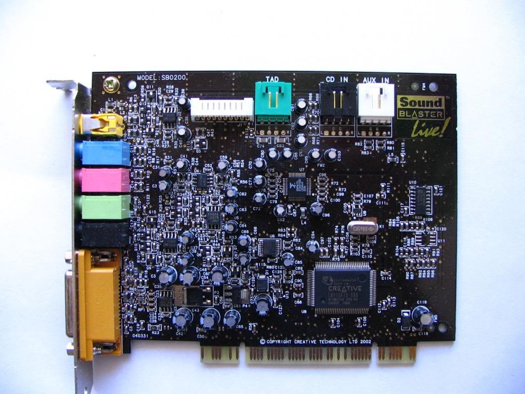

          • c coupling ในsb0200นี้มันเซ็ทค่ามาเพื่อจูนเสียงอย่างเดียวเลย(คิดว่าตัวอื่นของcreative
            ที่ใช้วงจรแบบc couplingก็เหมือนกัน)
            ของเดิม10/16 electrolyte
            ลองหาทางยัดaudyn qs 1u ไปแทน เสียงไม่ได้บางลงเท่าไรเลย ต่างแนวกันมากกว่า

            • ก่อนจะตัดสินใจว่า การ์ดทำมาแบบไหน หรือCตัวไหนเป็นยังงัย ลองต่อแบบไม่ใส่Cเสียก่อน
              เพื่อให้รู้ว่า เสียงเต็มๆจากDAC (ไม่โดนเปลี่ยนแปลงไม่โดนลดทอนเพราะตัวC) เป็นแบบไหน เสียงแต่ละช่วงเป็นยังงัย
              แล้วค่อยมาลองCของเดิม Cตัวใหม่ที่จะลอง จะได้รู้ผลลัพท์จริงๆว่าCแต่ละตัวที่ลองให้เสียงแบบไหน

              • จะดูยังไงเหรอครับ ว่า c coupling ตรงไหนเอาออกได้
                เพราะดูดาต้าชีทdacแล้วก็ไม่ได้บอกวงจรส่วนนั้นไว้
                กลัวเอาออกแล้ว ไฟตรงมันจะรั่วแล้วicจะไหม้เอา
                หรือต้องเอามิเตอร์วัดดูว่ามีไฟตรงรั่วรึเปล่า
                ถ้าลองถอดอกมาแล้วต่อตรงดูจะเป็นอะไรมั้ย หรือพอทำได้แต่ไม่ควรทิ้งไว้นานๆ
                เหตุผลที่บอกไว้ว่าเขาใช้จูนเสียงเพราะ 1u เทสที่ความถี่ 20hz ก็ได้ยิน
                c couplingตัดความถี่ต่ำ ดูทรงแล้วใช้ค่ามากกว่านี้ก็เพื่อจูนเสียง
                ไม่ได้เพื่อตัดความถี่ต่ำให้ลงได้มากขึ้นอีก เพราะยังไงก็ลงได้ถึงเท่าที่หูได้ยินเหมือนกัน
                ใช้วิธีการคิดแบบนี้เอาน่ะ
                ปล. ถ้าช็อตได้ก็อยากจะลองน่ะแต่เสียว ไหม้ มาแก้ลำบาก - -.
                • เรื่องCชนิดฟิลม์ค่าต่ำเพียง1uFก็สามารถตอบสนองความถี่ต่ำได้ดี แต่ถ้าเป็นCชนิดอิเลคทรอไลติคต้องใช้ค่าสูงเพื่อตอบสนองความถี่ต่ำให้ดีขึ้น
                  เป็นผลจากประสิทธิภาพของCแต่ละชนิด
                  ลองสังเกตุจากขนาดของตัวCก็ได้
                  Cยี่ห้อเดียวกันรุ่นเดียวกัน แต่ผลิตออกมา2แบบ แบบminiature(ตัวเล็กกว่าปรกติ)กับแบบstandard(ตัวขนาดปรกติ)
                  แบบstandardจะตอบสนองเสียงความต่ำได้ดีกว่าตัวminiature
                  Cที่ต่อคั่นหลังDACกับOp-Amp การ์ดครีเอทีพถอดCออกได้ทุกรุ่น
                  - ถ้ามีไฟDCรั่ว ถึงจะมีCต่อคั่นป้องกันไว้ ฟังดูก็รู้ว่ามีไฟรั่ว + มีไฟรั่วออปแอมป์ก็ไม่เจ๊ง
                  - แอมป์99%มีCบล็อคไฟDCที่Inputอยู่แล้ว
                  มีคนที่ถอดCออกกันเยอะ ใช้กันมาหลายปีก็ไม่เจอปัญหาไร
                  ถ้าคิดว่าหาCดีๆมาใส่ไม่ได้ หรือ Cดีใหญ่เกินใส่แทนที่เดิมไม่ได้ ก็น่าถอดของเดิมออก
                  เพราะ ใส่แล้วให้มันลดทอนคุณภาพไปซะเยอะ เอาเงินค่าCจุดนี้ไปอัพอะหลั่ยจุดอื่นที่สำคัญๆน่าจะดีกว่า
                  ดูรูปการ์ด2ZSของคุณaioros จะได้มีรูปเทียบกับตัวที่ใช้ เลย์เอ้าท์ของการ์ดน่าจะใกล้เคียงกัน
                  ( คุณbanditez คนทำการ์ดตัวนี้เค้าถอดCในจุดพวกนี้มาก่อนแล้ว )
                  SB0200 เท่าที่ดูน่าจะมีแต่C DC-Blockเฉพาะชุดหน้าออปแอมป์อย่างเดียว
                  คู่หน้าน่าจะเป็นC83,C84 ลองไล่วงจรเทียบกับการ์ดจริงอีกที
                                เฉพาะขาเข้า c83 84 ถูกเลยครับ
                                ตอนนี้กำลังชั่งใจอยู่ว่าจะถอดมาทำdirect coupling หรือ คงc qsไว้
                                เพราะชอบเสียงแหลม หางเสียง ความกังวาล ของqs อยู่แล้ว
                                (แต่ปวดตับกับเบสแบบcreativeอีกแล้ว เป็นทุกตัวที่จับเลย)
