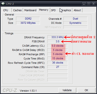

ซึ่งการที่เราเพิ่มบัสซีพียูมันจะทำไห้บัสแรมเพิ่มขึ้นตามไปด้วย เราสามารถดูบัสแรมได้จากโปรแกรม CPU-Z ครับ

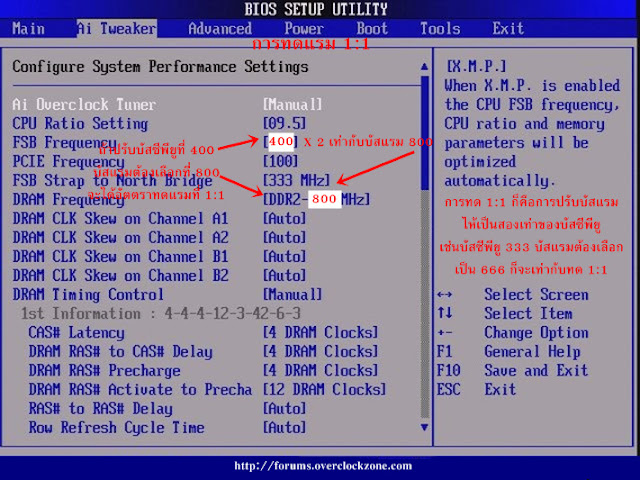

-3.การทดแรม 1:1 (ของเมนบอร์ด Asus) การโอเวอร์คล็อกเพื่อตัดปัญหาของแรมตันทำไห้ไม่สามารถลากบัสซีพียูขึ้นไปสูงๆได้ที่นิยมกันคือทด 1:1 ครับ การเลือกค่าของแรมโดยการเอาค่าบัสของซีพียูคูณด้วยสองจะได้ค่าแรมครับ เช่น เราปรับบัสซีพียูไปที่ 333 ค่าแรมที่เราต้องการไห้เป็น 1:1 ก็คือ 667 ครับ
ถ้าเป็นบอร์ดของ Gigabyte ตรง System Memory MultipLier (SPD) เลือกเป็น 2.0 ครับ
-3.1 ทำไมต้องทดแรม 1:1 หลายๆคนอาจจะสงสัยสำหรับมือใหม่ การทด 1:1 คือการทำไห้บัสแรมวิ่งที่ความเร็วเดียวกับบัสซีพียู
โดยปกติบัสแรมจะถูกตั้งเป็น Auto เมื่อเราโอเวอร์คล็อกบัสซีพียูบัสแรมก็จะถูกเพิ่มสูงตามบัสซีพียูไปด้วย เช่น ซีพียูบัส 200 บัสแรม 800(400x2)
อัตตราทดเท่ากับ 1:2 เมื่อเราปรับบัสซีพียูไปที่ 250 Auto 1:2 บัสแรมจะวิ่งเท่ากับ 1000(500x2) ซึ่งแรมบัส 800 บางตัว
มันอาจจะวิ่งที่บัส 1000 ไม่ได้ครับ เราโอเวอร์บัสซีพียูไปที่ 250 ทำไห้คอมเปิดไม่ติดเพราะแรมทำงานไม่ได้ จึงต้องมีการทดแรมลงมา
1:1 เช่น โอเวอร์คล็อกซีพียูไปที่บัส 400 แรมทด1:1 บัสแรมเท่ากับ 800(400x2) ซึ่งถ้าเราใช้แรมสเป็กบัส 800 แรมก็วิ่งตามสเป็กแลย
จึงไม่ต้องห่วงว่าแรมจะทำงานไม่ได้ แต่การทด 1:1 ไม่ใช่ค่าที่ดีที่สุดของการทดแรม อาจจะทด 2:3 ,3:5 หรือ 4:5 แล้วแต่ความสามารถของแรมครับ

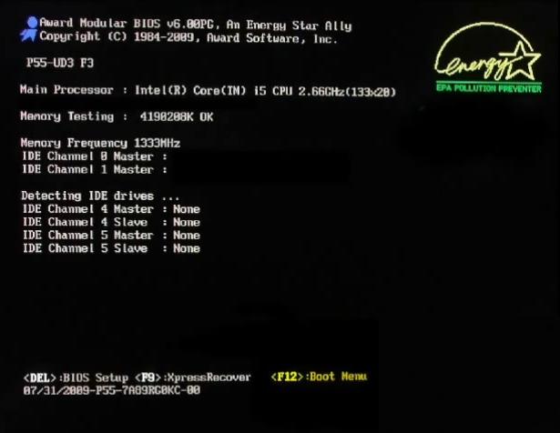

-วิธีการก็ต้องเข้าไบออสเพื่อไปปรับค่าพวกนี้ครับ ซึ่งไบออสของแต่ล่ะรุ่นก็จะมีวิธีเข้าที่แตกต่างกันออกไป แต่ส่วนมากจะไห้กดปุ่ม Delete บนคีย์บอร์ดตอนเปิดเครื่อง โดยจะมีข้อความแจ้งบอกอยู่ด้านล่างมุมซ้ายของจอภาพครับ

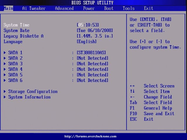

-เมื่อเข้าไบออสได้แล้วก็จะเจอหน้าตาของไบออสครับ (ไบออสนี้เป็นของ ASUS P5Q Deluxe)

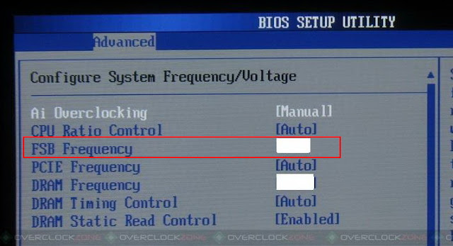

-จากนั้นไห้เลือกที่ Ai Tweeaker ตรง Ai Overclock Tuner เลือกเป็น Manual ก็จะเจอเมนูของการโอเวอร์คล็อกครับ

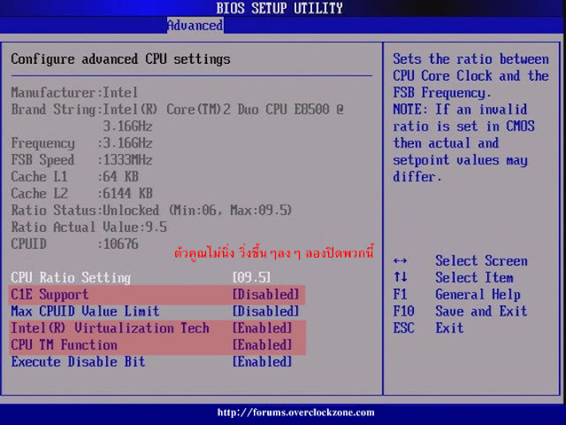

-เรื่องของตัวคูณที่วิ่งขึ้นๆลงๆ นะครับ เป็นคำถามที่ถามกันมากสำหรับนักโอเวอร์คล็อกมือใหม่ ลองเข้าไปปิดในส่วนนี้ครับ
