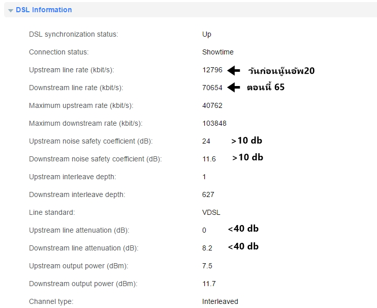

    • หลงดีใจว่าได้อัพโหลด 20 อยู่ 1 วัน สรุปว่าตอนนี้กลายเป็นโปร 65/10 ไปแล้ว (ไม่ถึง 70 ด้วย)
      • อันนี้น่าจะโดนชุมสายสั่ง automatic เพราะ interleave depth เยอะ
        • Originally posted by wittaya8 View Post
          หลังจากที่โดน 3BB ลด speed ลง จน test speed ได้ 65 Mbps จากนั้นก็พยายามพูดคุยกับช่างในพื้นที่ และส่งหลักฐานว่าคู่สายสามารถไปไหวอยู่นะ ดำเนินการอยู่ 3 วัน วันนี้ได้อัพมาเหมือนเดิมแล้วครับ
          [ATTACH=CONFIG]3827495[/ATTACH]
          [ATTACH=CONFIG]3827496[/ATTACH]
          ช่างไม่เคยฟังลูกค้า ส่วนใหญ่เอาความคิดตัวเองเป็นหลักครับ

              • ค่า SNR เริ่มร่อแร่ละ
                  ถ้าค่า CRC ไม่ขึ้นเท่าไรก็ใช้ได้แล้วครับ

                      ค่าสัญญาณสำหรับ VDSL เท่าไรถึงจะดี? เอาหลักๆ ก็
                      1. Downstream หรือ Upstream Line rate ค่าความเร็วที่เชื่อมต่ออยู่ หน่วยเป็นกิโลบิตต่อวิฯ
                      2. Downstream หรือ Upstream noise safety coefficient (หรือ SNR) (dB) ค่าเยอะยิ่งดี ปกติจะประมาณ 28-32dB (ค่าที่ได้ขึ้นกับระยะทาง สปีดที่ใช้ การรบกวนอื่นๆ)
                      3. Downstream หรือ Upstream interleave Depth น้อยยิ่งดี เป็นค่าที่บอกว่าPacketข้อมูลขนาดดังเดิมถูกซอยย่อยมากแค่ไหน ถ้าเยอะมากแสดงว่ามีความผิดพลาดเยอะจนต้องย่อยข้อมูลที่รับส่ง
                      4. Downstream หรือ Upstream Line attenuation (dB) น้อยยิ่งดี แสดงถึงการรบกวน จะเพิ่มมากขึ้นถ้าระยะทางไกลๆ แต่จะไม่มากหรือทะลุเกินค่าข้อ 2. ถ้าขึ้นเยอะมากๆอาจจะมีการรบกวนอื่น อย่างมีการลงกราวด์ผิดปกติ สายมีรอยต่อ มีเครื่องส่งวิทยุกำลังสูงใกล้ๆ(มีผลมากถ้าสายลากไกลๆ)
                      5. Downstream หรือ Upstream Output Power (อันนี้ผมพิมพ์อธิบายไม่ค่อยถูก) ค่ากำลังสัญญาณ มากเกินไปอาจเกิดความเพี้ยนประสิทธิภาพจะลดลง
                      ตัวอุปกรณ์ต่างๆและอะไรที่สายต้องลากผ่านสำคัญไม่น้อย อย่างบางคนอยู่ไกลมาก เชื่อมต่อ 70/20 SNR หล่นเหลือ10กว่าๆหรือน้อยกว่านั้น แต่ Atten ไม่สูงเกิน 15 เลยไม่หลุดชิวๆก็มี แต่บางคนอยู่แค่ร้อยสองร้อยเมตร 50/10 SNR ดีแต่ Atten พุ่งไปแตะ 20กว่าก็เป็นไปได้ หรือบางทีสัญญาณดีมาก SNRดี atten ต่ำ แต่ power มากเกินไป ไปทำให้ interleave depth พุ่งกระจาย ไฟล์เสีย เกมส์แล็ค ก็มี
