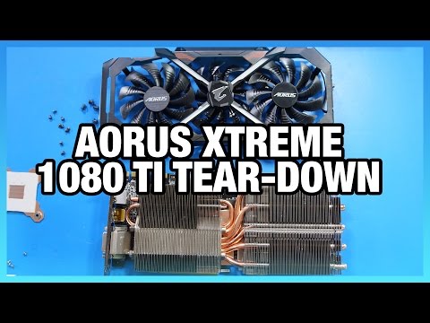

                      Gigabyte หัวน๊อตไม่มีก็แกะซะ แต่ระวังตัวซิ้งหักเพิ่มละกัน วัสดุอลูมิเนียมมันบาง+กากมาก รุ่นนี้ ลองดูสาเหตุถ้ามาจาก Thermal pad ก็เปลี่ยนใหม่
