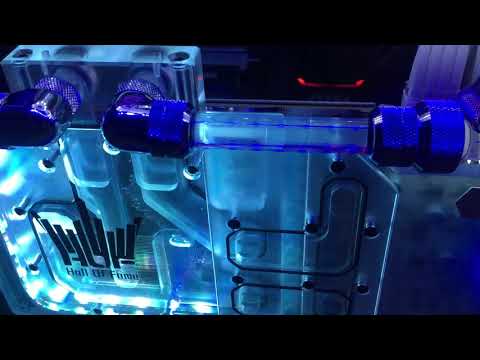

          • ปกติเลยครับ ของผมก็เป็น แต่ของผมรุ่น 1080ti HOF Watercooled นะครับ ตอนซื้อมาแรกๆเฟลมากๆ
            อ่านจากสเปคตัวทอปสุด ใช้วัสดุพรีเมียมไส้ในอย่างดี ลดเสียง ลดnoise ภาคจ่ายไฟเทพให้มาเป็นตับ คิดว่าจะเงียบ
            พอได้มาเท่านั้นแหละดังมาก ตอนแรกว่าจะเคลม แต่พอมาถามคนที่นี้กับถามบังเขาก็บอกเป็นเสียงเดียวกันว่าเป็นเรื่องปกติ
            ผมเลยปลงๆไป พอใช้ไปหลายเดือนรู้สึกเสียงเบาขึ้นเยอะเลยครับ แต่ก็ยังมีอยู่ นี้คือคลิปที่ผมถ่ายไว้นานแล้วครับ
            ความดังเบา ขึ้นอยู่กับเกมครับ เกมไหนกินสเปคเยอะ ก็ดังหน่อย เกมไหนน้อยก็เบา หรือบางทีไม่มีเสียงก็มีครับ
            บอกได้คำเดียวว่า ถ้าไม่เคลม ก็คงต้องปลงครับ 5555
