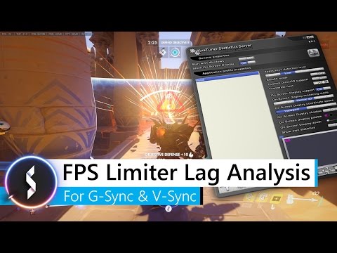

    Originally posted by drcnfre View Post
    สงสัยอยู่อย่างนึงครับ จอ 60hz คือ ถ้าเปิด vsync มันจะต้องวิ่ง 60fps ใน1วินาทีใช่มั้ย
    แล้วคิดว่าถ้าไปบังคับ 58fps แต่กฎของ vsync มันยังไม่เปลี่ยน คือยังไงก็ต้องเรนเดอร์ให้ครบตาม hz ของจอ แต่มันหายไป 2fps คิดว่ามันจะเป็นยังไง แปลว่าทุก 1วินาที ภาพหายไปเลย 2เฟรม
    แต่ผมไม่รู้นะว่า หายไป 2เฟรมแล้วจะส่งผลอะไรกับการเล่นมั้ย
    ได้ input lag น้อยลง
    อันนี้เอามาเพิ่มให้ท่าน folkzacup สังเกตว่า G-Sync on + RTSS limit + V-Sync ไม่ว่า on หรือ off มี lag ไม่ต่างกัน (ต่างกันไม่เกิน 1ms ถือว่าเป็น margin of error ครับ)
    the G-Sync module relies on v-sync "On" to compensate for frametime variances and avoid tearing at all times.
    โมดูล G-Sync ต้องการ V-Sync On เพื่อชดเชยค่าเฉลี่ยของ frametime และป้องกันอาการภาพขาดครับ
    สมัยก่อนถ้าเปิด G-Sync จะโดนบังคับ V-Sync on โดยปริยาย แต่พอคนบ่นมากๆตอนนี้เลยเลือกเปิดหรือปิดได้ครับ (เปิดไว้แหละดีแล้ว ตามรูป )
    อ่านเพิ่มเติม https://forums.blurbusters.com/viewtopic.php?f=5&t=3073

        PS.1 แก้ไขหน้าแรก กลับไปอ่านมาแล้ว V-Sync ใน NVCP ไม่ได้ให้ lag ที่ดีกว่า V-Sync ในเกมครับ
        PS.2 การ cap fps ที่ดีที่สุดเรียงตามลำดับ input lag ที่เพิ่มมาคือ 1.จากในเกม 2.จาก RTSS 3.จาก Nvidia Inspector

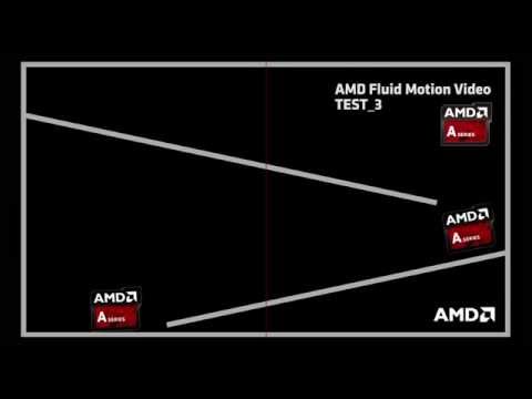

                      Originally posted by THEFOOL View Post
                      ไม่เหมือนบางคน จิตตกคิดเองเออเอง มั่วๆ
                      มีข้อพิสูจน์ ข้อเท็จจริง ถ้าไม่ถูกก็ชี้แจงมาให้ได้ก่อนครับ
                      แล้วคุณดูทีวี ดูคลิป 60 เห็นได้อย่างไร ตอบสิ แล้ว มองเห็น 144 ได้อย่างไร ?
                      ผมไม่เคยบอกว่าผมแยก 30เฟรมกับ60เฟรมออกนะ แต่เอาจริงๆผมแยกไม่ออกนะครับ คนที่บอกว่าแยกออกก็คงอยู่ในเกณฑ์ว่าพิเศษกว่าคนปกติ
                      เวลาผมเล่นจอ 144hz ไม่เจอ tearing แต่ผมก็แยก 60hz กับ 144hz ไม่ออกอยู่ดี
                      • #56
                        นั้นละนะ ท่านผู้ชม
                        มันไม่เกี่ยวกันเลย การที่จะเปิดการ์ด ว่า เกณฑ์ว่าพิเศษกว่าคนปกติ อะไรขึ้นมา
                        ไหนลองบอกสิ เอาแค่คลิปอนิเมนี้ก็พอ ว่า คุณแยกออกได้หรือไม่ ลองตอบมาสิครับ ว่า แยกออก หรือไม่ออก มองเห็นฝั่งซ้าย แต่มองไม่เห็นฝั่งขวาเพราะเกิน 24
                        เอาแค่นี้ก็พอจ้า ไหนลองบอกสิ ว่า สามารถแยกออกได้หรือไม่ ว่า มองเห็นแค่ 24ภาพต่อวินาที จริงหรือไม่ หรือแค่ มั่วๆไป แล้วจะ มองไม่เห็น 60 ทางขวาได้เลย
                        หรือ จะมีการ์ดอื่น หมอบ ยังไม่ได้เปิด ขึ้นมาอีก รอชมการ์ดอยู่
                        หรือจะอ้างอะไรขึ้นมาอีกเอ๋ย
