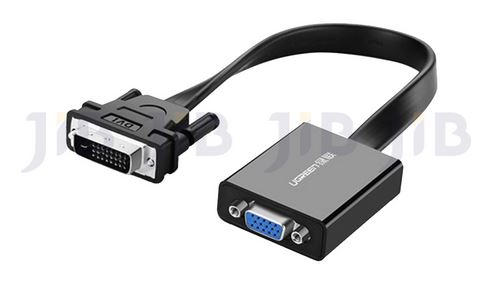

      การ์ดจอรุ่นใหม่ ไม่มีช่อง VGA แล้ว และ DVI ก็เป็นแบบ DVI-D ใช้หัวแปลงถูกๆ แบบเดิมไม่ได้อีกต่อไปครับ
      ต้องไปใช้หัวแปลงแบบมีวงจรแปลงในตัว ซึ่งจะมีลักษณะเป็นกล่องเล็กๆ ติดอยู่ในสายด้วย ปัจจุบันมีขายครบ ทั้งแบบ HDMI , Displayport, DVI-D > VGA
      หน้าตาประมาณนี้
            หน้าตาประมาณนี้
