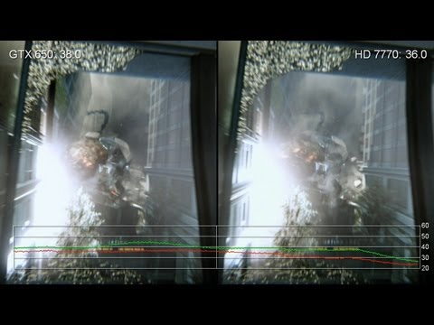

                            ในคลิป มี GTX 650 ATi 6770 ATi 7770 จะเห็นว่า 6770 อ่อนกว่านิดหน่อยเอง
