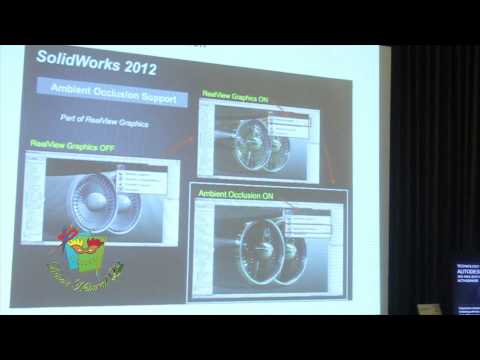

        ดูยังไงถึงไม่แตกต่างครับ ? บนวิวพอร์ทนะครับ
        - Quadro ลบเหลี่ยมได้ที่ 64X และ GeForce GTX680 ทำได้ที่ 16X
        - การไล่สี Quadro ไล่ได้ พันกว่าเฉด GeForce ไล่สีได้ ร้อยกว่าเฉด
        - ถ้าที่งานทั่วไปก็คงหมุนได้เท่าๆกันนะครับ แต่ที่งานคุณภาพสูงมากๆ Geforece ไม่ต้องไปพูดเรื่องหมุนหรอกครับ / แค่ทำให้ได้ยังยากเลย
        - คุณภาพวิวพร์อท เทียบได้ยังกะภาพที่ได้จากหล้อง DSLR ชั้นดี ไปเทียบกับภาพที่ได้จากภาพถ่ายจากมือถือเชียวนะครับ
        - ว่าแต่งานที่ว่า สามหมื่นชิ้น มันคืออะไรกันนะ / เยอะไปไหม ??? /ถ้างานขนาดนั้น เงินคงเหลือซื้อ Quadro 4000 / 680 ได้เป็นร้อยตัวเลยนะครับ
        ถ้ายังไม่เคยตั้งค่าก็ต้องไปหาวิธี แต่ถ้าตั้งแล้วไม่เห็นความแตกต่าง ผมว่าคงต้องใช้เวลานะครับ
        เพิ่มเติมให้ดูสักหหน่อย / งานคืองานนะผมว่า มันไม่ใช่การหมุนภาพ:
