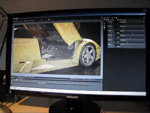

ทีเด็ดประจำวันนี้ เดี๋ยวไปใส่ใน ทู้ QUADROด้วยยย
ชาบูการ์ดเกมส์ไปกับ คลิปนี้
คลิปนี้เป็นการเทสด้วย 480GTX 2 ตัวนะครับ
ตั้งแต่วินาทีที่ 0.26 - 0.47
เป็นการแสดงการโชว์วิวพอร์ตด้วย โปรแกรม Blender เป็น Open source ยอดนิยมโปรแกรม3d เป็นการแสดงแบบ OpenGL
คงเคยเห็นใช่ป่ะครับเวลาแสดงงานใน 3d มันจะดิบๆหยาบแบบนั้นไม่สามารถมองเห็นการคำนวนแสงใดๆทั้งสิ้น โชวโมเดลนั่นแหล่ะครับ
นาทีที่0.51 จนจบ (มีการเปลี่ยน Mat โชว์นิดหน่อย)
ต่อด้วย 480GTx เป็นการแสดงแบบ Direct Light ก็คือ มีการคำนวนแสงเรียบร้อยเลย สามารถมองเห็นงานกันแบบสดๆไม่่ พอ Unbias อีกด้วย แม่เจ้า เมพสาดด
แต่ผมยังไม่แนะนำฟันธงว่ามัน ดีกว่าขนาดนำมาใช้แทนได้เลยนะครับ มันยังเป็น Beta อยู่ และไม่เป็นที่นิยม หางานทำด้วยอยาก นอกจากคุณจะโซโล่ มีหลายปัจจัยที่ยังไม่ควรใช้และใช้มัน
ตามนิสัยประเทศเรา จะยึดตึดกับโปรแกรมเดิมและเปลี่ยนใจใช้สิ่งใหม่ที่ดีกว่า เพราะ ไม่ต้องการเสี่ยงหรือการไม่ไว้ใจ(ของแบบนี้ต้องลงทุนด้วย ความคุ้มค่าวัดกันเอง)
ขอขอบคุณครับ การ์ดเกมส์ที่ท่านมีในมือ มันมีพลังแฝงอยู่นะมากแค่ไหนคนทำงาน 3d จะรู้ครับว่าไอการทำ Preview เรนเดอร์แบบนี้ คือความฝันที่โคตรไกลกับคำว่าความเร็วกับ CPU
นี้ไม่ใช่เรื่องใหม่สำหรับ เราแต่เพียงยังหามันไม่เจอแค่นั้นเอง
