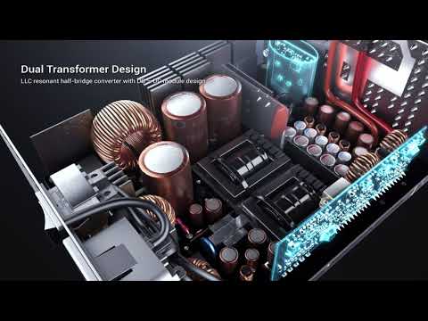

          • FSP’s latest PSU - Hydro PTM+ is a unique, patented liquid-cooled PSU developed to meet the industry’s highest safety standards. Created exclusively in collaboration with Bitspower, a renowned maker of liquid cooling solutions for PC. This is the world's first mass-produced liquid-cooled PSU with 80 PLUS® Platinum certification and stunning LED lights to ensure that your system will always stand out. With the liquid cooling feature enabled, the 1200W model is able to increase its power rating from 1200W to 1400W, while the 850W is able to increase its power rating from 850W to 1000W. It delivers extra power without the need of the PSU fan for cooling, while still remaining efficient (below 50%) when running in silent mode.
            oc+water cooling psu

                ผมว่ามันเจ๋งดีออก เหมาะสำหรับชุดน้ำเปิดเลย ตัว psu แค่ 1200w แต่ใช้ได้ถึง 1400w เลยนะครับ ฮาๆ
                • Originally posted by Hirasawa View Post
                  ชุดน้ำปกติถ้าไม่รั่วลงแผงวงจรยังพอมีโอกาสรอดมั่ง แต่ถ้าชุดใน PSU แนบอยู่กับแผงวงจรฟลุ๊คซึมขึ้นมาจะรอดมั้ยครับ??
                  ข้อดีคือลดความร้อนของแผง PCB ได้แน่ๆ แต่ชิ้นส่วนภายในอื่นๆก็ต้องอาศัยพัดลมระบายอากาศซึ่งมันก็เพียงพออยู่แล้ว
                  เทียบข้อดี-ข้อเสีย+ความเสี่ยงแล้วส่วนตัวผมว่าไม่ค่อยเข้าท่า แต่ก็คงมีคนชอบแหละนานาจิตตังครับ
