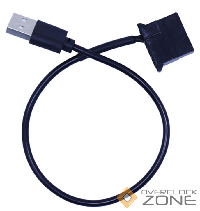

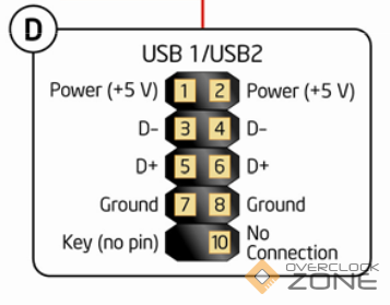

    อย่างเช่นผมจะใช้ pin 1กับ7 หรือ 2กับ8 แล้วปลายสายเป็น molex ตัวเมีย 4pin จะสามารถทำได้มั้ยครับ
    เพราะตอนนี้ลองใช้สายแบบรูปด้านล่าง แล้วเหมือนจะใช้ไม่ได้ 555

        หรือถ้าต่อจาก USB ไป HDD ก็ใช้ได้อยู่ แต่ต่อได้แค่ 500 ma/ตัว

                    ที่จริงมันก็ไช้แทนใด้ขอรับ แต่ก็ไม่ควรไช้ usb ไม่ใด้ออกแบบมาให้ดึงกระแสใด้มากอย่าง molex
                    โดยเฉพาะคอมพ์แบรนด์ที่หาอะไหล่ทดแทนใด้ยาก ยิ่งไม่น่าซนเลย บอร์ดทนโหลดไม่ใหวพังขึ้นมาปวดหัวกว่าเดิม
                    หาหม้อแปลงนอกมาต่อเพิ่มดีกว่า
                    • #11
                      ช่องบนบอร์ด ได้ 1A ต่อ external HDD2.5" ได้อยู่
