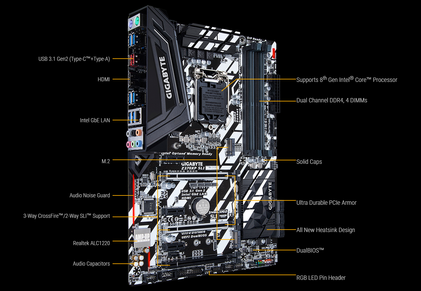

3. H5 มันกว้างมากกกก กับปัญหาของเมนบอร์ดบางรุ่น หากใครใช้เคสที่ต้องวาง Power Supply ไว้ด้านล่าง สิ่งที่มักเจอคือ ปลั๊กไฟเลี้ยงของ CPU และพัดลมเคส มันจะไปแอบอยู่บนมุมสุดของเคสในเมนบอร์ดบางรุ่น ดังนั้นเมื่อคุณวาง H5 ลงไปพร้อมยึดเมนบอร์ดกับเคสแล้ว คุณจะไม่สามารถต่อปลั๊กได้เลย ยกเว้นจะหามือของเด็ก 2 ขวบที่พอล้วงได้ ก็ยังมีหวัง เพราะผมเองพยายามลีบนิ้วเป็นตะเกียบ งอหัวปลั๊ก จิ้มลงรู มันไม่ได้จริงๆ จนต้องถอด H5 ออกมา เสียบปลั๊กก่อน แล้วค่อยวาง H5 กลับลงไป ทีนี้ปัญหามันก็จะมาอีกเพราะคุณต้องชะโงกหัวลงไปในเคสไง โดยต้องถอดการ์ดจอและแรมออก เพราะไม่งั้นคุณจะมองไม่เห็นจุดยึดน็อตได้ ซึ่งถ้าคุณวางผิดวางถูก เล็งไม่ตรง จิ้มแล้วยกใหม่ อาจทำให้คุณต้องกลับมาเช็ดซิลิโคนกันอีกรอบ สิ่งที่แนะนำก็คือ เมื่อคุณวาง H5 จากเก้าอี้แล้ว ให้คุณยกเมนบอร์ดไปวางไว้บนเคส แล้วต่อปลั๊กในจุดที่มุมอับก่อน จะทำให้ชีวิตง่ายขึ้น

5. H5 ไม่สามารถใส่พัดลมตัวที่ 2 ได้กับเมนบอร์ดบางรุ่น ที่ใส่ไม่ได้เพราะติด Guard I/O ด้านหลังของเมนบอร์ด ใครอยากจะต่อพัดลมตัวที่ 2 ให้หาซื้อพัดลม 140mm แบบบางหน่อย และเมนบอร์ดต้องไม่มี Guard ไม่งั้นใส่ไม่ได้แน่นอน
