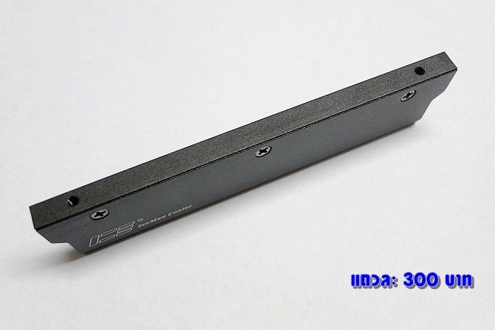

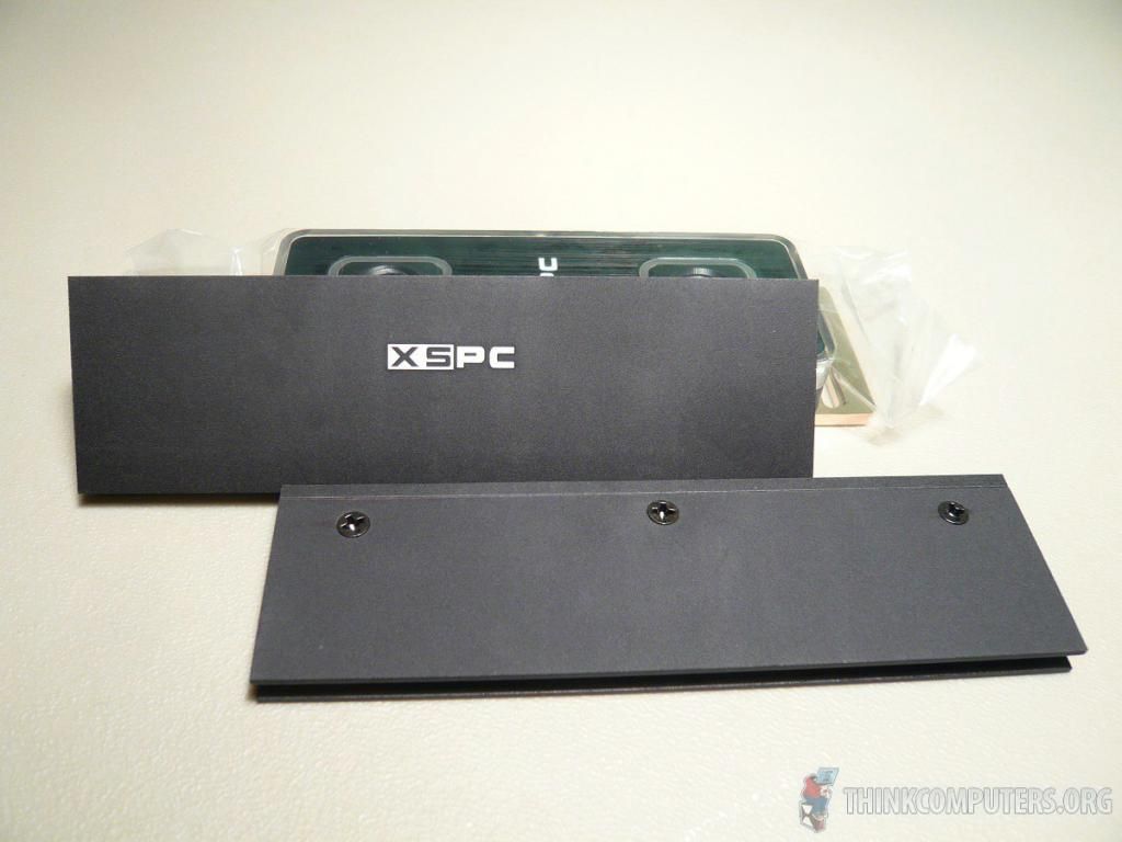

    4.คีบแรมของจีน สามารถใช้กับ Block ram xspc ได้ไหมครับ เห็นมันคล้ายๆกัน (คือเน้นหล่อนอก ประหยัดใน)

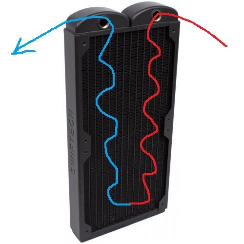

    7.การทำงานของหม้อน้ำ เป็นแบบนี้ใช่ไหมครับ ผมเข้าใจถูกไหม (เซิทกูเกิ้ลเรื่อง การทำงานของหม้อน้ำ เจอแต่เรื่องระบายความร้อนเครื่องยนต์)

    เรื่องขนาดฟิตติ่งกับอุปกรณ์ใส่ได้หมดครับขึ้นอยู่กับเกียวส่วนมากก็ตรงกันหมดครับ ส่วนขนาดสายยางหรือขนาดท่ออยู่ที่ฟิตติ้งครับ ที่จะใส่ฟิตติ้งกับอุปกรณ์ไม่ได้มันจะเป็นปัญหาที่รูมันอยู่ชิดกันมากกว่าครับ
    - ถ้าเป็นหม้อแบบในรูปใช่ครับ
