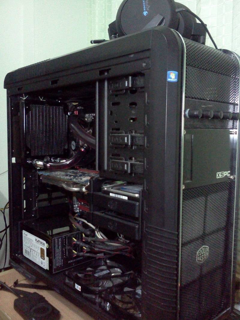

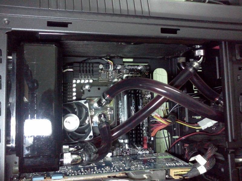

                  TT 1500W ตัวโปรเปล่า 3990 อิอิ ถ่ายรูปชุดน้ำมาโชหน่อยครับจะได้เป็นแนวทาง

                              • ส่วนตัวแนะนำแยกซื้อดีกว่าครับบานได้เยอะดี ตอนแรกผมก็ซื้อเป็นชุดผ่านไป 1เดือนของในชุดนั้นเหลืออยู่ชิ้นเดียวคือ บล็อคcpu
                                สนราคามืิอ1หรือมือ2ครับ
                                ถ้ามือ1 มี 2ตัวเลือกในความคิดผม
                                1. EK-KIT H3O - Supreme HF 240 water cooling kit - ราคา 8500
                                (สำหรับคนที่คิดว่าจะไม่บานต่อ ซึ่งมีน้อยมากๆ)
                                2.1 Rasa CPU (Acetal) Black - ราคา 1800 (บล็อคCPU)
                                2.2 EK-CoolStream RAD XT (240) 2 ตอน ราคา 2200 (หม้อน้ำ ถ้ามีพื้นที่ เล่น4ตอนเลยครับ)
                                2.3 Laing D5-Pump 12V (MCP 655) ปรับระดับได้ 5 ระดับนะครับ - ราคา 3200 บาท (ปั้มน้ำถ้างบน้อย ไปใช้ 355 ก็ได้ครับ ฝาโมหาง่ายกว่า)
                                2.4 Feser Compression Fitting G1/4" Thread - 1/2" ID - 3/4" OD ราคาคู่ละ 300 บาท 3 คู่ 900 (Fitting ถ้าไม่ชอบใหญ่ๆ ใช้ 3/8 ก็ได้ครับ)
                                2.5 EK-Multioption RES X2 - 150 Basic - ราคา 1550 (ถังพักน้ำมีงบหาของbit ถัง+ฝาโมในตัวจะดีกว่า)
                                2.6 TUBE Masterkleer Size ID 1/2 : OD 3/4 ราคา เมตรละ 250 2เมตร 500 (สายยางตามสะดวก)
                                รวม 10,150
                                ส่วนมือ2
                                3.1 Rasa CPU (Acetal) Black 1,500
                                3.2 EK-CoolStream RAD XT (360) 3 ตอน ราคา 2,000
                                3.3 Laing D5-Pump 12V (MCP 655) 1,800-2,500
                                3.4 Fitting 1/2 คู่ละ 150-300 แล้วแต่ยี่ห้อ
                                3.5 ถังพักน้ำหลากหลายราคาหาแบบที่ชอบ
                                3.6 สายยางตามใจชอบ มือ2หาสีที่ต้องการยากหน่อย
                                ปล.เล่นน้ำอย่าคิดงบในใจ ถ้าคิดงบ1หมื่น บานไป 2-3 หมื่นแน่ฮ่าๆ VGAบล็อค เมนบอร์ดเอย จะมาอีกเพียบ
