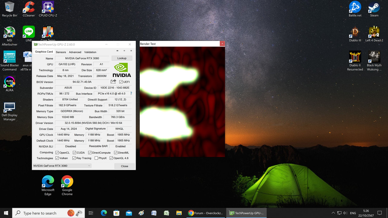

          อย่างไรก็ดี ยังต้องขอรบกวนกรุณาชี้แนะเพิ่มเติมอีกหน่อยนะครับ (ผู้รู้ท่านอื่นจะร่วมแชร์ความคิดเห็นด้วย ก็ยินดีนะครับ)
          อย่างเพิ่งรำคาญผมนะครับ...แหะๆ
          ก่อนอื่นขอสรุปการเสียบใช้อุปกรณ์บน rog x870e-e ที่เกี่ยวข้องกับคำถาม เพื่อสะดวกในการพิจารณา
          ryzen 8700g
          pcie-x ช่องที่ 1 (บนสุด) - ใช้งาน rtx 3080
          pcie-x ช่องที่ 2 (ล่างสุด) - ใช้งาน sb ae-9
          m.2_no.1 (กลางบอร์ดชิดขอบด้านขวา) - ใช้งาน
          m.2_no.2+no.3 (อยู่ชิดการ์ดจอ+ซ็อกเกตซีพียู) - ว่าง
          m.2_no.4 (ล่างบอร์ดชิดขอบซ้าย) - ว่าง
          m.2_no.5 (ล่างบอร์ดชิดขอบขวา) - ใช้งาน
          sata 4 พอร์ต - ใช้งานทั้ง 4 พอร์ต
          เช็ค gpuz พบว่า การ์ดจอ ทำงานที่ x8 (รูปประกอบจะแปะไว้ท้ายคำถามนะครับ)
          จึงขอสอบถามเพิ่มเติม ดังนี้
          1. ถ้า...เสียบใช้งาน m.2_no.2 หรือ no.3 ช่องใดช่องหนึ่งเพียงช่องเดียว เพิ่มเข้าไปอีก
          1.1 เลน(แบนด์วิธ?)การ์ดจอ (ที่ใช้งานบน pcie-x ช่องที่ 1) จะยังคงเหลือ x8 หรือว่า จะเหลือแค่ x4 ???
          1.2 เลน(แบนด์วิธ?)การ์ดเสียง (ที่ใช้งานบน pcie-x ช่องที่ 2) จะได้รับผลกระทบอะไรหรือไม่ อย่างไรมั๊ยครับ ???
          2. ถ้า...เสียบใช้งาน m.2_no.4 เพิ่มเข้าไปอีก ทั้งกรณีใช้งาน m.2 รวมเพียง 4 ช่อง และกรณีใช้งาน m.2 รวม 5 ช่อง(ใช้ครบทั้งหมด) จะมีผลกระทบต่อ การ์ดจอ การ์ดเสีย และการใช้งานพอร์ต sata อะไรหรือไม่ อย่างไรมั๊ยครับ
          ขอบคุณครับ
          Originally posted by Crazy_O View Post
          ตอบ
          1 . ROG X870E-E ช่อง M.2_2 กับ M2_3 มันเป็นช่อง M.2 Gen5 (รวมกับ M.2_1 ก็จะใส่ M.2 Gen5 ได้ 3 ตัว)
          หากใส่ ช่อง 2 หรือ 3 แค่ช่องใดช่องนึง (เจนไหนก็ช่าง) การ์ดจอก็จะเหลือ x8 ครับ เพราะแบ่งเลนมาจากการ์ดจอ
          2. ไม่ใช่ครับ ต้องดูเป็นตัวๆ ไปครับ

          • Originally posted by dragon_horse View Post
            ขอบคุณครับ คุณ crazy_o สำหรับคำตอบ
            ryzen 8700g
            ขอบคุณครับ
            คำตอบในตารางสเปคครับ ตัว 8700G การ์ดจอมันวิ่ง x8 อยู่แล้ว (จริงๆ x16 กับ x8 ก็แทบไม่ต่างกัน)
            หน้าสเปค ตอบทุกคำถาม
            The ROG Strix X870E-E Gaming WiFi elevates builds with 18 power stages, DDR5 slots and extensive PCIe 5.0 connectivity. It features five M.2 SSD slots with heatsinks, USB4® support, WiFi 7, AI Overclo
            ใส่ 8700G
            - ช่องการ์ดจอ ใส่ 8700G / 8600G จะวิ่งแค่ X8 ใส่ 8500G จะวิ่งแค่ x4
            - M.2_2 กับ M.2_3 จะใช้งานไม่ได้ (เพราะไม่มีเลนมาจากซีพียู เพราะ 8000G มีแค่ x8 กับ x4)
            - M.2_4 กับ M.2_5 มาจากชิปเซ็ท ไม่เกี่ยวกับซีพียู
            - ช่อง PCIe x16 ล่างสุด วิ่ง Gen4 x4 แล้วมาจากชิปเซ็ท ไม่เกี่ยวกับซีพียู ไม่เกี่ยวกับช่องการ์ดจอ
            (ช่องนี้ผมใส่ Arc A310 อยู่ ก็วิ่ง Gen4 x4 ส่วนการ์ดจอ ผมใส่ 4080Super ก็วิ่ง x16 ตามปกติ)
            - ผลกระทบต่อ SATA ไม่มี เพราะไม่มีการแชร์แบนด์วิธ

                      • ขอบคุณมากครับ หมดข้อสงสัย 555
                        ใส่ 8700G
