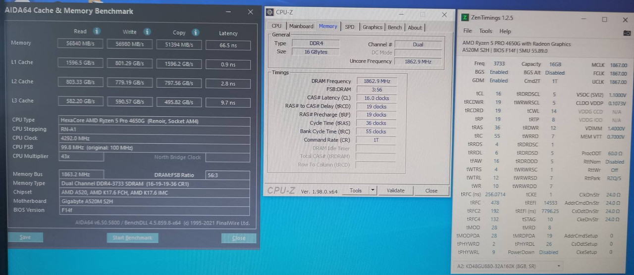

สอบถามนิดนึงครับเกี่ยวกับ OC ram บน RyzenPro4000G series
  • สอบถามนิดนึงครับเกี่ยวกับ OC ram บน RyzenPro4000G series
    อยากสอบถามนิดนึงครับกระผม OC ram บน RyzenPro4000G seriesลองเทสความเร็วบน AIDA64 ได้ประมาณนี้

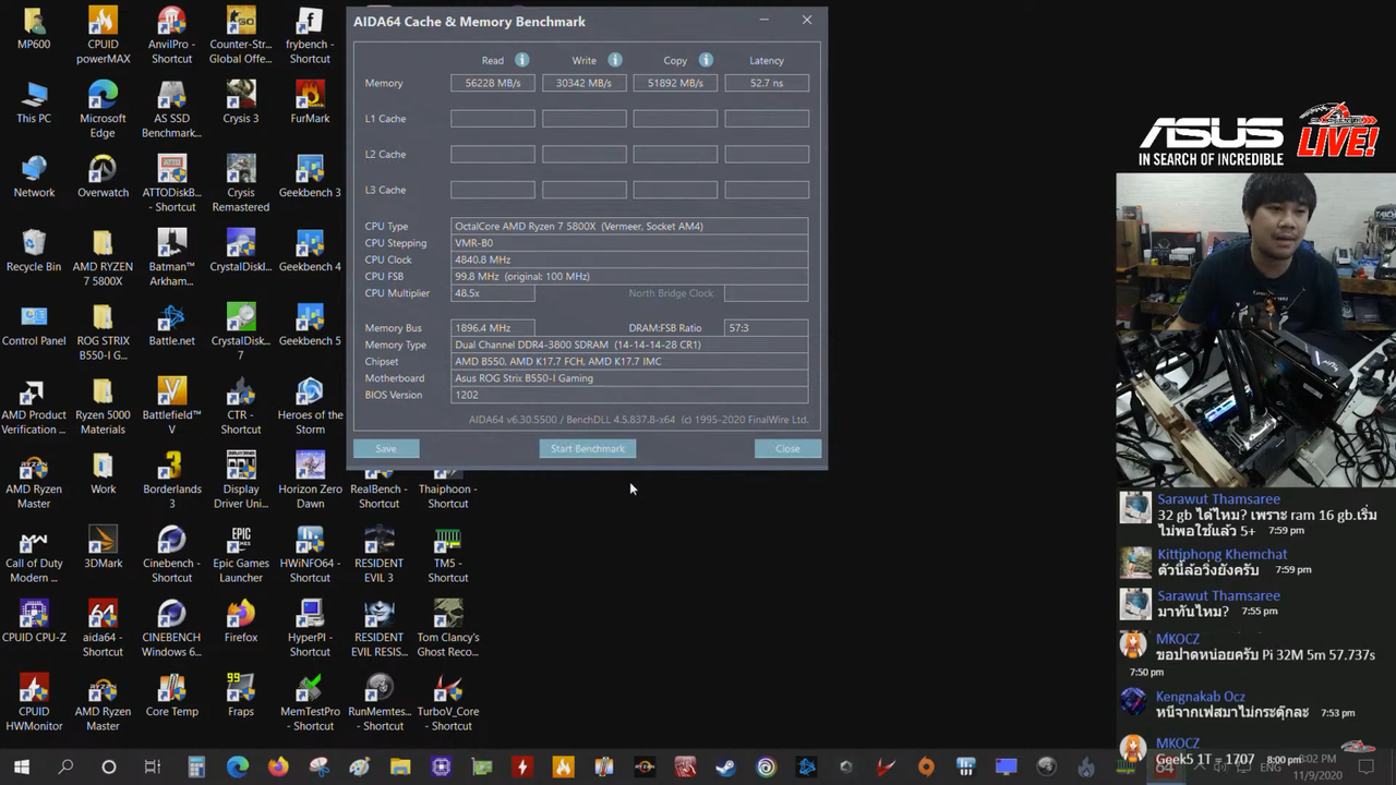

    ท่านใดมีความเห็นเกี่ยวกับค่า Write ที่ผมคิดว่าบางทีมันเยอะเกินไปรึเปล่าครับรึว่ามันเป็นปกติของ RyzenPro 4000G Series เมื่อเทียบกับ Ryzen 7 5800X ของคุณดิว clockemup ที่ทำรีวิวไกด์ไว้่ในช่องทาง youtube
    แต่ build ram ต่างกันนะครับของผมเป็น Klevv x Cras 16gb chip hynix CJR หรือเรียก C-die ก็ได้แต่ส่วนของคุณดิว clockemup เป็น G.skill TridentZ royal 16gb chip ss-bdie ครับดูจาก buss ก็ต่างกันแค่ 1 สเตป 3733 กับ 3800
    CL ต่าง Latency ที่ได้ก็ต่างแต่ค่า Write ของทาง G.skill มันต่ำแค่ 30,000 กว่าๆเองไม่ทราบว่าสเตป B-die มันเป็นประมาณนี้หรือว่ายังไงครับท่านใดพอจะทราบรบกวนบอกหน่อยครับซึ่งผมไม่เคยได้จับเลยครับ ss-bdie มีแต่ hynix ให้เล่นขอบพระคุณครับ

            สรุปคือมันเกี่ยวกับสถาปัตยากรรมที่ต่างกันแค่นั้นเองใช่มั้ยครับท่านทั้งหลายคือตัว G ค่า Read กับค่า Write มันจะอยู่ใกล้เคียงกันประมาณนี้ใช่มั้ยครับไม่ได้มีอะไรผิดปกติเนาะ
            • #7
              ปกติ หากสงสัยก็จะเขียนให้ฟัง
              monolithic กับ chiplet
              (ใน chiblet ก้อนเล็กเรียก CCD เป็นส่วน Core CPU / 1CCD มี 2CCX / CCX 1 อันมี 4 Core + HT =4C/8T ก้อนใหญ่เรียกชิพ IOD ดูในส่วน NorthBridge และ IMC ของ RAM และ Infinity Fabric ที่เชื่อมกับชิพ CCD)
              ปล. ที่ Ryzen 3000/5000X ตันบัสแรมอัตราส่วน 1:1 ได้แถว 3800 MHz ก็เพราะไอชิพกะโปก IOD นี่แหละเป็นตัวถ่วง
              เพราะผลิตที่ 12nm โรงงาน GF เจนหน้า Zen 4 จะย้ายไปผลิตที่ 6nm ของ TSMC แทน ส่วนตัว Core 5nm น่าจะดีขึ้น มั้ง ?
              monolithic ไม่มีชิพ IOD แต่ภายในผมไม่รู้ ว่าอะไรทำหน้าที่แทน มันเลยวิ่งบัสแรมสูง ๆ ได้ในอัตราทด 1:1
              แต่ค่า Write หายเพราะเป็น chiplet มีแค่ 1CCD แต่ผมก็ยังไม่รู้นะ เหตุผลทางเทคนิคจริง ๆ ว่าทำไม Read กับ Copy มันไม่ลดด้วย ถถถถ
