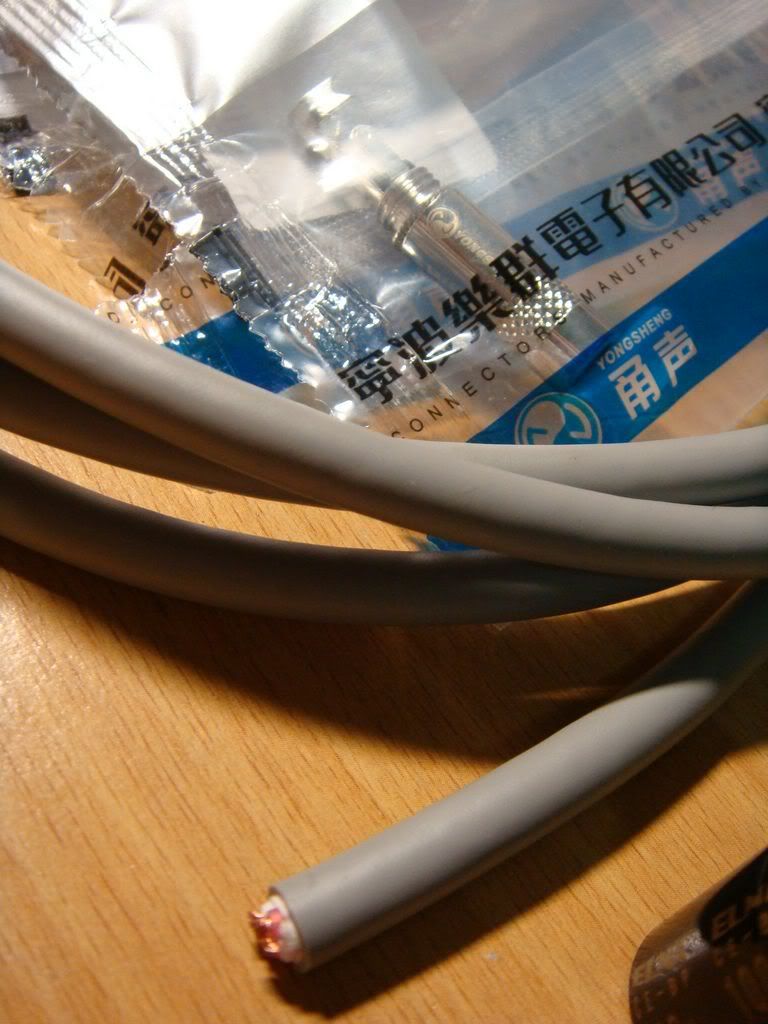

    หาได้แล้วนะครับหัว Neutrik แบบ mini 3.5mm
    เหนว่าของเพิ่งเข้าที่ อมร ตรงหน้าบ้านหม้อพลาซ่าครับ

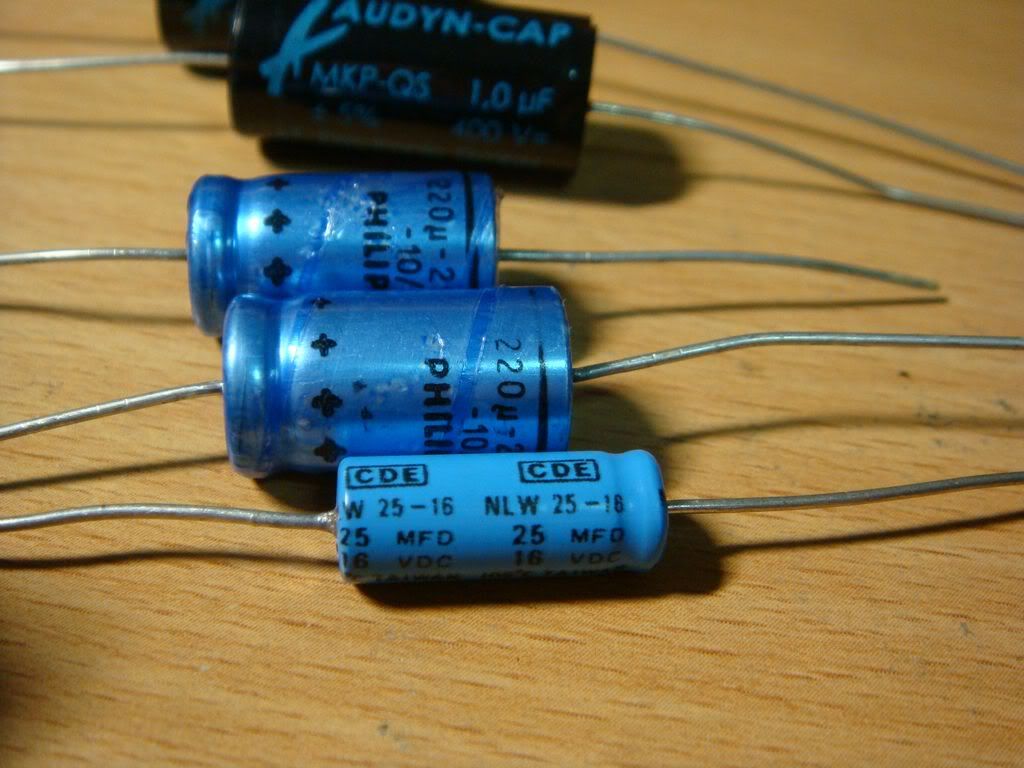

    สรุปอุปกรณ์ที่หามาได้ทั้งหมดนะครับ

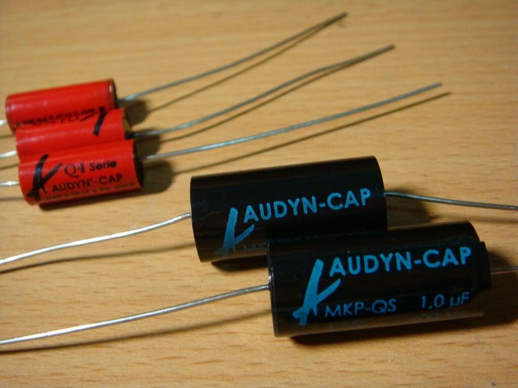

    - สาย Canare 4S6 , QS , Q4 > NPE
    - C Elna BP , C BC > Master compoment
    - C Nichicon MUZE KZ > ppn
    - C Elna BP , C Phillips > บ้านหม้อพลาซ่า ร้านใต้บันได มีของเยอะมากครับ

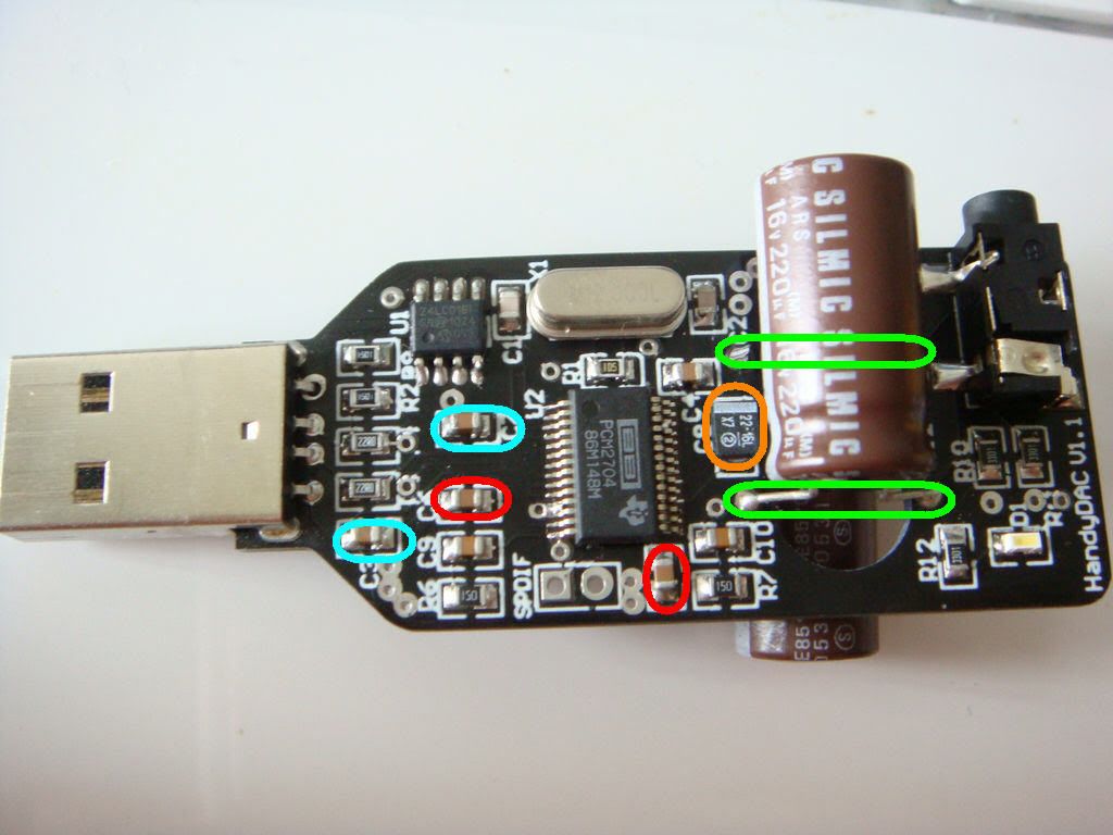

    อันนี้แบบที่จะโมครับ ที่วงไว้คือตัวที่จะเปลี่ยน
    Datasheet เทียบ

      Wima MKS 1uf 63V ขา 5mm ซื้อที่ไหนหรือครับ

        phillips กับcde หาซื้อที่ไหนครับ
        (phillips ค่า220u ที่ผมเจอ มันเป็นตัวตั้งเลเบล bc)

        ตอนซื้อของสนุก ตอนบัดกรีปวดหัว - -. จะจัดของที่หามาได้ลงวงจรยังไง
        handy dacตัวเล็ก จุดบัดกรีเล็ก ทำระวังๆน่ะครับ
            ________
            phillips กับ cde ที่ร้านใต้บันไดเลยครับมีเยอะ

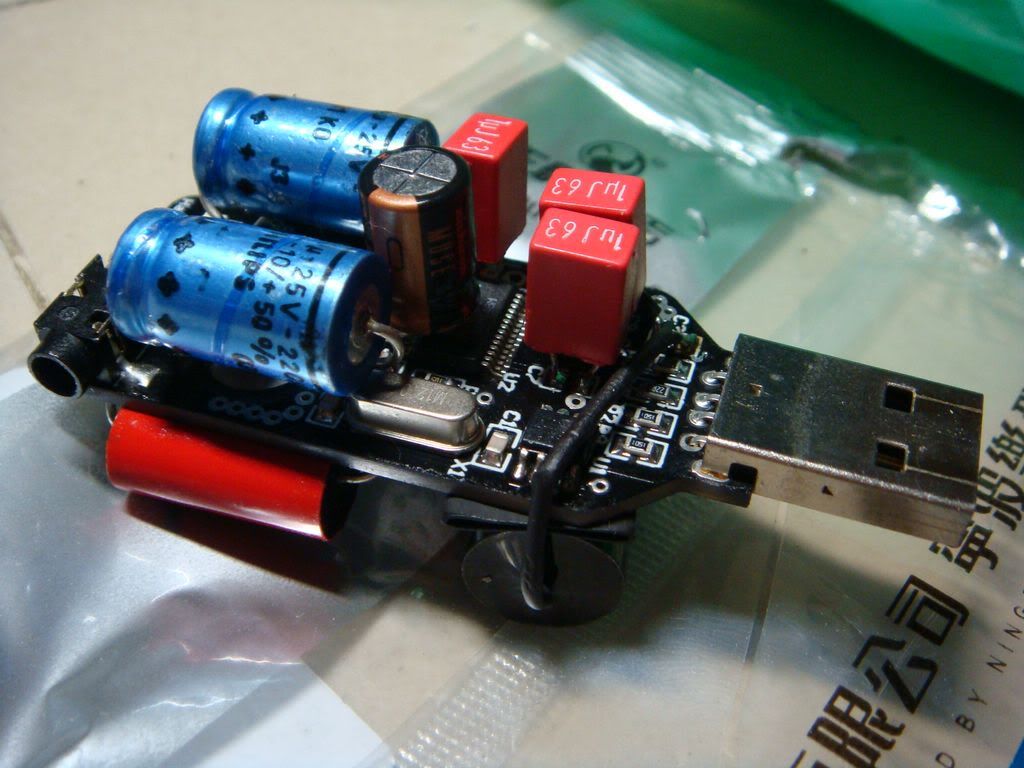

                  เสร็จเรียบร้อยแล้วครับ สายที่ซื้อมาเน่าไปเลยไปเอาหัวรูดสายเลื้อยชนหัวเน่าเลย
                  ตอนทำลืมใส่หัวไว้ก่อน แล้วหัวมันก็เล็กกว่าสาย เซงเป็ดด ตอนนี้เลยเปลือยไปก่อนเพราะเสียงที่ได้มันดีกว่าของเก่า
                  สรุปที่เปลี่ยนไปนะครับ
                  - C ที่ภาคจ่ายไฟหลัก เปลี่ยนเป็น Audyn QS
                  ผลที่ได้เสียงบาดแหลมๆหายไปพอสมควร แต่เบสก็หายไปด้วย เสียงโดยรวมฟังดูโปร่งๆ ไร้น้ำหนักยังไงไม่รู้
                  - C ที่ภาคจ่ายไฟซ้ายขวาและ digital เป็น wima mks
                  - C decoupling (C8) เป็น Nichicon MUZE KZ ตอนแรกลังเลกับ CDE นานมากเพราะตัวนี้มันอยู่ลึกเปลี่ยนแล้วเปลี่ยนอีกยาก
                  สุดท้ายเลือก Nichicon
                  - C output เป็น phililps
                  ผลที่ได้คือ เสียงโดยรวมโอเคเลย เสียงสูง-กลางค่อนข้างลงตัวที่สุด แต่ขาดรายละเอียดเสียงไปบ้าง และที่เห็นชัดคือเบสบางสุดๆๆๆงงเลย
                  เลย bi-cap ด้วย Q4 เข้าไป มาเต็มเลยครับ ซ้ายขวาหน้าหลัง บาสมาเต็ม ไม่ย้วยไม่แข็งเกินไปมาแบบกระชับๆนุ่มลึกกำลังดีเลย
                  รายละเอียดเสียงขอบอกว่าดีกว่าเดิมมากกกกกก ชัดเจนทุกรายละเอียดแต่ไม่บาดหูแล้ว กลางก็โอเคเหมือนเดิมครับเสียงคนร้องนำขึ้นหน่อย
                  พอใจมากเลยทีเดียว แต่ต้องเบรินไปก่อนดูว่าจะเปลี่ยนแปลงในจุดไหนบ้าง
                  ส่วนเรื่องของสายทำมาเสร็จแต่ไม่มีปลอกหัว หุ้มท่อหดคาไว้ ไว้เด๋วค่อยทำใหม่
                  เสียงหนากว่าสายเก่าเยอะมากเห็นได้ชัดเลยครับ เสียงมาดังกว่าสายเก่าด้วย
                  รูปที่ทำเสร็จแล้วครับ
                  ด้วยรูปลักษณ์อันน่าอัปลักษณ์นี้ผมขอตั้งชื่อให้มันว่า Bazuka Handy Dac MOD by silverkun ละกันครับ

                    แต่สายcanare 4s... ยังยัดใส่หัว3.5อีกน่ะ = ="
                    ปล. ระวังทำน้ำหกใส่ล่ะ

                              555 หุ้มท่อหดไว้แล้วครับ ใช้ไปก่อนๆรอไปบ้านหม้อรอบหน้าค่อยทำใหม่ เสียดายตังเลย T^T

                              คุ้มค่าครับ เสียงเป็นที่น่าพอใจยิ่งนัก
                              ไอ้ที่บาดๆๆๆมันหายไปเลยจริงๆแต่รายละเอียดยังครบเหมือนเดิม หรือดีกว่าเดิมด้วยซ้ำ
                              เบสเข้าที่เข้าทางเลยทีเดียวไม่แข็งไม่ย้วย จากตอนแรกที่เบสบางๆๆไม่เข้ารูป
                              แยกเครื่องดนตรีได้ชัดเจนและลงตัวมากๆ เสียงคนร้องนำขึ้นมาหน่อยจากเดิม
                              ฟังเพลินเลยครับ ฟังแล้วเคลิ้มเมื่อคืนก็เปิดทิ้งไว้ทั้งคืน
