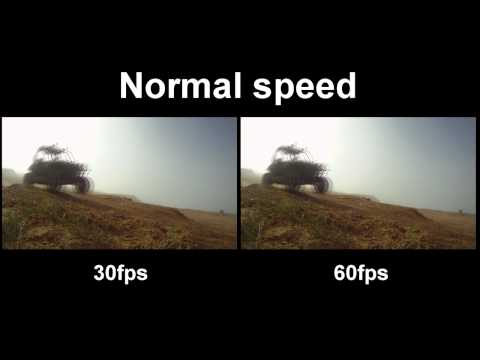

                    นี่คือภาพที่เร่งความเร็วจาก SVP + Media Player Classic จาก 23.976 เป็น 59.52 fps
                    มันแค่ปรับความเร็วภาพต่อวิเท่านั้น ไม่ได้เกี่ยวกับขนาดภาพ บิทเรท หรืออื่น ๆ เลย ไม่เชื่อลองไปโหลด SVP มาลองดูสิครับ- -*
