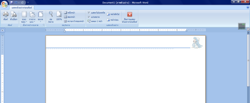

                        อืมไม่ยากนะครับผมบอกให้ดีกว่าครับ เพราะต่อไปทำเอกสารใหญ่ๆแล้วถ้าปริ๊น BG ทั้งหน้ามันเปลืองหมึกครับ ^_^
                        ขั้นแรกให้ Double click ที่ส่วนหัวกระดาษครับ(ส่วนบนๆตามลูกศร)
                        เราก็จะเข้ามาสู่การจัดการหัวกระดาษท้ายกระดาษแล้วครับ

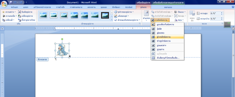

                        จากนั้นเราก็เริ่มใส่ภาพได้
                        ย่อ-ขยายตามใจจากนั้นก็จัดรูปแบบซักหน่อยเอาแบบหลังข้อความจะได้ย้ายไปมาง่ายๆ

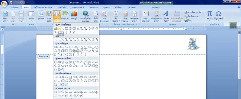

                        ต่อไปใส่อะไรดีเอ้าเอาเส้นก็แล้วกัน(จะใส่ข้อความก็ได้นะครับ)

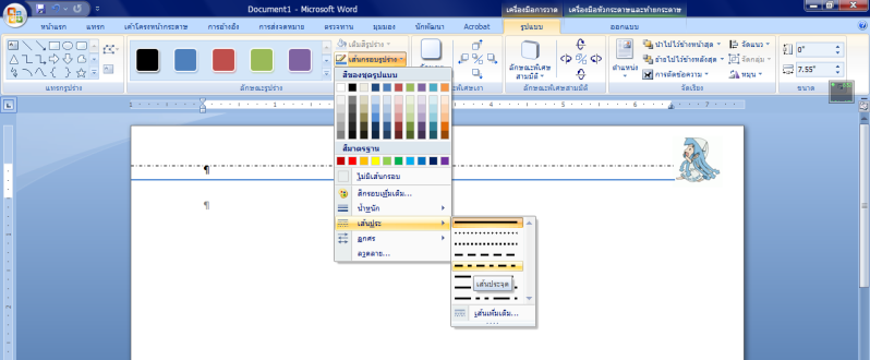

                        จัดรูปแบบเส้นซักหน่อย

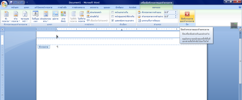

                        ส่วนท้ายกระดาษก็เลื่อนลงไปทำด้วยก็ได้นะครับ จากนั้น

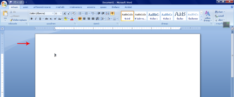

                        เสร็จแล้วก็กดปิดโหมดหัวกระดาษ ท้ายกระดาษ
                        เสร็จแล้วครับ
                        ถ้าจัดแบบนี้มันจะเป็นลายนี้ทุกหน้ายกเว้นเราจะ Break page ให้แยกคนละส่วนครับ
                        PS
                        เห็นมันจางๆแบบนั้นก็เพราะมันแสดงให้เห็นว่ามันอยู่ส่วนหัวกระดาษครับ ถ้าปริ้นออกมาสีจะเหมือนภาพที่เราใส่ครับ
