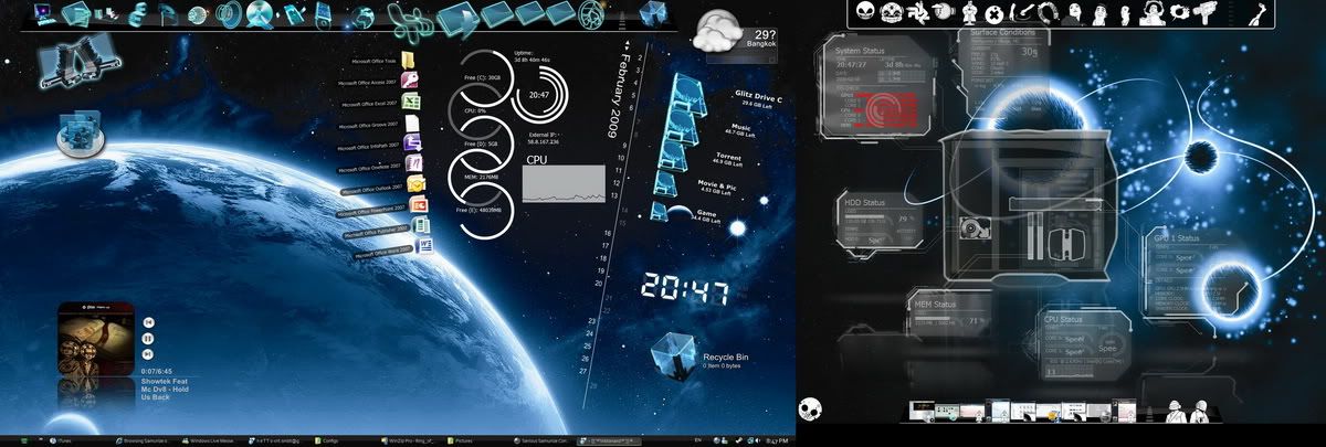

ว่างๆกันมาลง Screenshot Desktop โชวกันหน่อยดีกว่าครับ
ช่วงนี้ผมว่างหนักครับ 55
Resolution 3200*1080 Multi Screen ครับ
ผมว่ามันรกไปนิด เดี๋ยวว่าจะเอา Samurize ออกอันนึง
Program ที่ใช้
Object Dock Plus = 4 Dock
Avedesk = Desktop Object
Samurize = System Information
แดกแรมสุดๆครับ ทำทั้งหมด
แบบ เต็มๆครับ
http://i187.photobucket.com/albums/x...ceDesktop3.jpg

วิธีใช้ Object Dock Plus แบบคร่าวๆ
สำหรับ Docking แบบ Mac ดูจะทำง่ายสุดเลยครับ เปนโปแกมที่ดีมากๆ เล่นแปปเด๋วก้อคล่องครับ
โปแกรม Object Dock Plus ที่ผมแนะนำ ผมว่าลูกเล่นมันค่อนข้างเยอะ แล้วก็ใช้ไม่ยากครับ แต่มีโปรแกม Docking แบบนี้เยอะมาก ทั้ง RK luncher Rocket dock และอีกมากมาย กระทั้ง Avedesk ที่ผมใช้ทำ Icon Harddisk บน เดสทอปยังทำได้เลยครับ แถมทำได้เปน Dock แบบ วงกลมด้วย เท่ๆๆ แต่ผมใช้ม้ะเปนอ่ะ ฮ่าๆ
ผมใช้ Object Dock กับ Notebookอยู่น้ะครับ ใช้ทั้งหมด 5 Dock ก้มีช้าบ้าง แต่ถ้าเวลาไหนเรารีบๆก็ปิดไปเลยก็ได้ครับ ปืด เปิดง่ายโปแกมนี้ แรมก้อกินบ้างแต่ก็รับได้น้ะครับ ถ้าไม่ได้ทำให้มันมากมายแบบผมใส่อันเดียวก็สวยแล้วครับ อิอิ
เป็น Vector Concept ครับ ทุกอย่างได้มาจาก Deviantart จาก User ชื่อ J3concepts ครับ เจ๋งมักๆคนนี้ แนะนำครับๆ
อันนี้ครับที่ผมใช้ ก่ะ Notebook ผมอยู่ครับ แปลง จาก XP น้ะ

พอโหลดมาส่วนใหญ่จะได้เป็นไฟลพวก zip หรือ rar แต่ถ้าเป็น file .sam ก็ไม่เปนรัยครับ ถ้าได้เปน zip ก็แตกออกมาได้เลย
แล้วก็ double click เปิดไฟล .sam ได้เลยครับ โปรแกรมมันก็จะเด้งขึ้นมาว่า Import/export wizard ก็กด next ไปเรื่อยๆ เปนการลง config เราครับ
พอมันลงจน เส็ด กด finish ก็จะมีไอ้ตัว config ที่เราโหลดมาขึ้นอยู่บนหน้าต่างเทาๆใช่ป่ะครับ เราก็เลื่อนเลยโดยการลาก คลุมให้หมดน้ะครับ ไอ้ตัวที่เราโหลดมาอ่ะ แล้วคลิ๊กค้างเลื่อนได้เลยครับ
พอคุณได้ตำแหน่งที่ต้องการ ก็กด file save ได้เลยครับ พอ save เส็ดไปเปิดโปรแกรม samurize ขึ้นมา ไม่ใช่ config tools น้ะครับ พอเปิดขึ้นมา ก็จะมีicon ขึ้นมาตรง task bar ครับ
ก็คลิ๊กขวาแล้วเลือก select config ได้เลยครับ

สำหรับท่านที่มีปัญหาเรื่อง โปรแกรมรายงาน สภาพอากาศน้ะครับ หลังจากที่ผม ศึกษาดูวิธีแก้แทบจะคล้ายๆกันหมดครับ
เนื่องจาก โปรแกรมส่วนใหญ่อ้างอิงสภาพ อากาศจากเว็บ Weather.com แต่ ทางเว็บเขาเปลี่ยน source จาก xoap เป็น xml ครับ ดังนั้นวิธีแก้คือ หา config ของโปรแกรมให้เจอแล้วเอา Notepad เปิดเลยครับ
แล้วแก้จาก http://xoap.weather.......... เป็น http://xml.weather.................... ตามนั้นครับ
แต่ผมยังแก้ปัญหา ตรงตัววัดอุณหภูมิ ที่เป็น celcius อ่ะครับ มันยังเปนเครื่องหมายคำถามอยู่เลยคัยแก้เป็นบอกด้วยน้ะครับบบบบบบ
