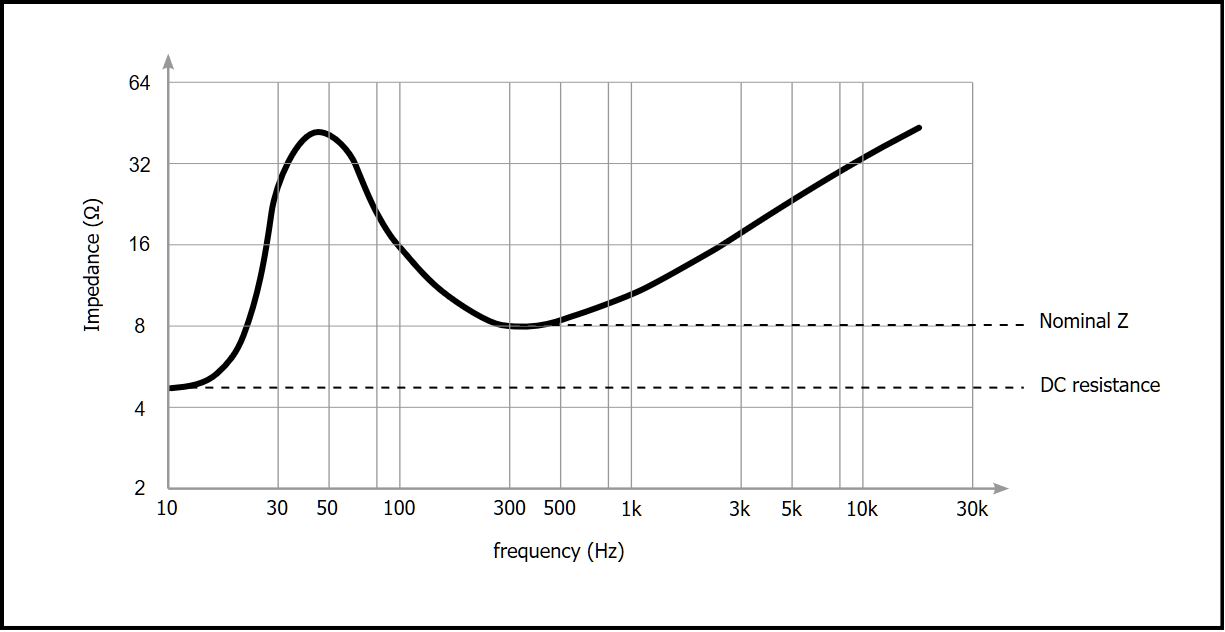

                  ค่า Impedance หรือ Ohm ไม่ใช่ค่าคงที่ แต่จะเปลี่ยนไปตามความถี่ด้วยครับ
                  ทำให้เสียงแต่ละช่วงความถี่มีความดังไม่เท่ากัน ลำโพงแต่ละยี่ห้อก็จูนเสียงออกมาต่างกัน แนวเสียงก็ต่างกัน
                  ดังนั้นที่ชัวร์สุดก็คือไปลองฟังเองนั่นแหละครับ
