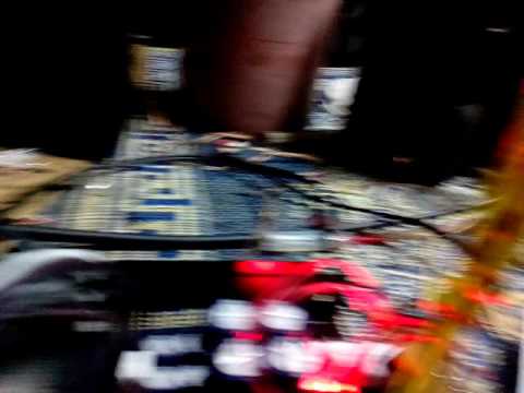

    แก้ไปแกมายังไงมันก็ยังมีไฟอยู่ดี เลยรื้อแอมป์ กราวด์ที่เอาลงแท่นเครื่องก็ยกออกหมด แต่ก็ยังมีไฟ
    >>อันนี้ให้ดูว่าน่าจะปลดกราวด์ออกจากกล่องหมดแล้ว https://www.youtube.com/watch?v=DZkSW4hKqic
    อันนี้ให้ดูว่าวัดด้วยไขควงวัดไฟแล้วมีไฟ

      -มีภาพ(นิ่ง)ถ่ายด้านบนด้วยก็ดีฮ่ะ
      คือภาพไม่ชัดขอถาม
      -inputต่อกับบอร์ดไว้รึยังครับ
      -แหวนรองinputกับswitch(selector?)มีอะไรรองรึเปล่า
      ลองถอดหัวพวกนี้ทั้งหมดออกมา(ทำแบบเดียวกับที่ทำกับหัวIEC) จากแผ่นตัวถังแล้วหาทางปล่อยลอยแล้วเช็คดูอีกทีก็ดี
      เพราะอีแผ่นนี้ถ้าพลาดมา มันคือเชื่อมหลายจุดเข้าหากัน

        - ในวีดีโอ ถอกออกหมดครับ ถอดเชคกราวด์ ไฟรั่ว
