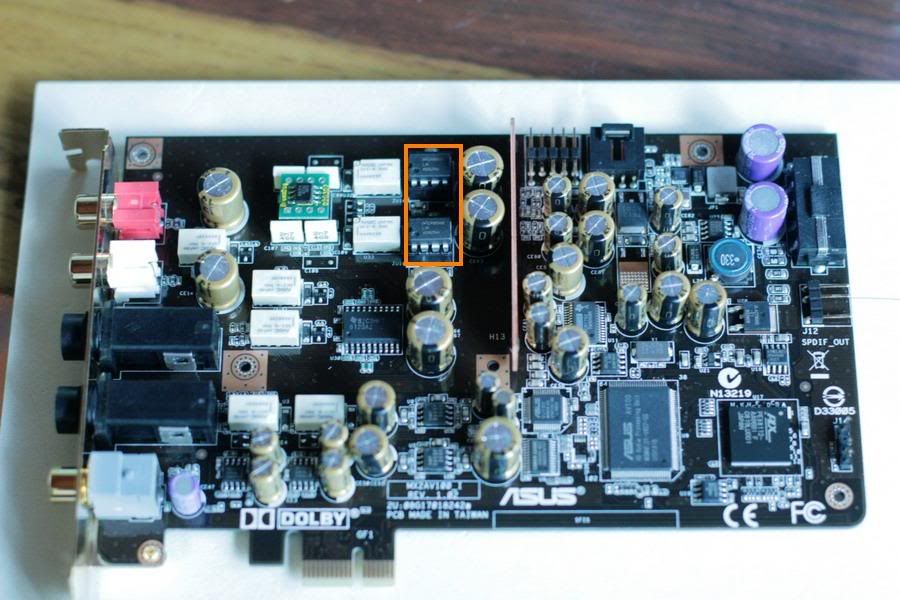

                Modify Xonar HDAV
                การ โมดิฟาย คือการเปลี่ยน IC Op Amp ที่ใช้ในภาค DAC Output ของ Asus Xonar HDAV1.3 ทั้ง 2 รุ่น คือรุ่นธรรมดาที่มีอนาล็อคเอาท์พุทเพียง 2 แชนแนลหน้า กับรุ่นที่เป็น Deluxe ที่จะมี
                อนาล็อคเอาท์พุทบอร์ดเพิ่มมาให้อีก 1 แผ่นสำหรับ 6 แชนแนลที่เหลือ บอร์ดนี้เชื่อมต่อกับบอร์ดหลัก
                ด้วยสายแพ 1 เส้นและไม่ต้องการสัญญานจาก PC ทำให้เสียบลงใน Slot ว่างใดๆก็ได้ การโมดิฟายนี้ยังใช้กับ Asus Xonar Essence STX ได้ด้วย (อาจใช้ได้กับ Xonar D2 ได้ด้วย - เสียงดีมากเหมือนกัน) Sound Card เหล่านี้ใช้ DAC chip ตระกูลเดียวกันคือของ Burr-Brown เบอร์ PCM 1796,1792,1792A (คุณภาพพอกัน ขาเหมือนกัน ต่างกันตรงเอาท์พุท - แต่ A อาจดีกว่านิดหน่อย) และใช้ภาค DAC Output เหมือนกันเปี้ยบเลย โดยใช้ IC Op Amp จำนวน 3 ตัว ต่อ 2 แชนแนล เหมือนกับในรูปแรกด้านล่างที่เป็นตัวเขียวๆ 1 ตัวกับที่วงไว้ 2 ตัว (ดังนั้นหากใครใช้ Xonar HDAV1.3 Deluxe และอยากเล่น Analog ทั้ง 8 แชนแนลก็อาจต้องถอดเปลี่ยน Op Amp ถึง 12 ตัว)
                การที่เราสามารถโมภาค DAC Output นี้ก็เพราะ IC Op Amp ทั้ง 3 ตัว อยู่ใน Socket ครับ Asus Sound Card เหล่านี้จะมีตัว Op Amp ที่มีคุณภาพสูงมาให้ 1 ตัว คือเบอร์ LM4562 (ควรเก็บไว้ใช้ต่อ ราคาขายปลีกในไทย 850 บาท) ทำหน้าที่เอาท์พุทบัฟเฟอร์ และห่วยๆ 2 ตัวคือ JCR2114
                (ต้องเปลี่ยน) ทำหน้าที่เปลี่ยนกระแสเป็นแรงดัน - I/V ดังนั้นสิ่งที่เราต้องทำก็คือเล่นกับทั้งเอาท์พุทบัฟเฟอร์ และ I/V เช่นอาจใช้ LM4562 เหมือนเดิมไม่ต้องเปลี่ยน แล้วใส่ตัวใหม่แทน JCR2114 แต่ผมชอบเปลี่ยนให้ LM4562 ทำหน้าที่เป็น I/V แทน JCR2114 แล้วทดลองเปลี่ยนตัวใหม่ๆ เข้ามาเป็นภาค Buffer (เดิมคือ LM4562) ไปเรื่อยๆ บุคลิคเสียงก็จะเปลี่ยนตาม แต่จะให้เสียงดีที่ดีขึ้นมากเมื่อ burn ไปแล้วราวๆ 30 ชม. แต่ดีที่สุดด้องมีไม่น้อยกว่า 100 ชม.ครับ เป็นเหมือนกันทุกเบอร์ นี่ก็เป็นอีกสาเหตุที่ทำให้บอกไม่ได้ว่าเบอร์ไหนเสียงดีกว่า ผมก็ยังไม่ได้มีอาชีพทดสอบซะด้วย แต่ถ้ามีกลุ่มที่อาสาจะรับไป burn กันหลายๆท่าน แล้วค่อยเอามารวมกันฟังที่เดียว ก็น่าสนเพราะอยากรู้เหมือนกัน แต่เผอิญต้องใช้เวลากับดูหนัง - ฟังเพลงมากกว่าเวลาทดลอง อิอิ
                IC Op Amp LM4562 และ JCR2114 ที่ใส่มากับการ์ดเป็น Op Amp ทีมีขา 8 ขา และตำแหน่งการทำงานที่ขาทั้ง 8 เหมือนกันทั้ง 2 เบอร์ ทำให้สามารถใช้สลับกันได้ ดังนั้นการที่จะเปลี่ยน Op Amp ใหม่ลงไปเราจึงต้องใช้เบอร์ที่มีการใช้งานที่ขาทั้ง 8 เหมือน 2 เบอร์นี้เช่น AD823, NE5532, JCR2114, LM4562, LM6172, OPA2134, OPA2107 ต้องระวังนะครับ ไม่ใช่เห็น Op Amp อะไรที่มี 8 ขาแล้วจะเอามาแทนได้หมด (ขอแทรกเรื่องที่เป็นTechnic หน่อยครับ Package Op Amp 8 ขานั้นเป็นมาตรฐานของการผลิต แต่ภายในเบอร์หนึ่งๆ อาจมี Op Amp อยู่ได้ 1 หรือ 2 หรือ 3 วงจร !!!
                เบอร์ 4562/2114 ที่มีมาให้เป็น Op Amp ที่มี 2 วงจรอยู่ภายใน เรียกว่า Dual Op Amp ดังนั้นเราจะไปเอาเบอร์ที่เป็น Single Op Amp มาใส่แทนไม่ได้ หรือแม้แต่ Dual Op Amp ที่มีขาเหมือนกันบางเบอร์ที่ดีกว่าก็อาจใส่ลงไปไม่ได้เพราะมันอาจต้องการไฟ เลี้ยงมากกว่าหรือน้อยกว่าเบอร์ที่เราใช้ก็เป็นไปได้)
                ขอแทรกเรื่อง ที่ถามมาเยอะมากอีกเรื่องก่อนที่จะเขียนต่อเรื่องวิธีการเปลี่ยน คำถามนั้นคือเบอร์ไหนเสียงดีกว่า ???? โธ่เห็นผมตั้งร้านขาย Op Amp หรือครับจะได้เอาเบอร์นู้นเบอร์นี้มาทดลองได้ง่ายๆ
                Op Amp ทุกตัวที่ผมใช้ผมสั่งมาจากต่างประเทศทั้งนั้น (เพราะได้ยินแว่วๆ มาว่าของเก้ของปลอมเกลื่อนเมืองไทย ไอ้ที่พอจะแน่ใจว่าดีแน่ ก็ราคาเป็นเหยียบพันหรือพันกว่าต่อตัว เปลี่ยนหมด 12 ตัวก็ หุหุ ) กลับมาเรื่องเบอร์ไหนเสียงดีกว่า ที่ผมแน่ใจคือทุกเบอร์ควรมีเสียงดีกว่าเบอร์ JCR2114 แน่ๆ (ก็ขายที่บ้านหม้อตัวละไม่เกิน 20 บาทมั้ง) แต่จะเสียงดีกว่าเบอร์อื่นๆด้วยมั้ยมันขึ้นอยู่กับระบบและห้องของคุณด้วย แล้ว ในเหล่าพวกพัองผมเองยังใช้กันคนละเบอร์ที่ไม่เหมือนกันเลย (ก็หูใครหูมันนี่ครับ - ถ้าชอบเหมือนกันเราคงใช้ระบบดูหนังฟังเพลงเหมือนกันหมดไปแล้ว) มีทั้งใส่ LM4562 หมด,ใส่ LM6172 หมด หรือ OPA2107 + LM6172, OPA2107 + LM4562 แล้วแต่รักแล้วแต่ชอบครับ ขนาดทดลองโดยเปลี่ยนแล้วฟังจากห้องเดียวกันหลายคน ฟังแล้วยังชอบไม่เหมือนกันเลยครับ
                วิธีการอัพเกรด
                1. รูปด้านบนเป็นรูปของ Asus Xonar Essence STX แต่ก็จะคล้ายกับ Asus Xonar HDAV1.3 ตัวหลัก รูปที่เห็นเป็นรูปที่ถอดฝาครอบโลหะสีดำออกแล้ว และทำการเปลี่ยน Op Amp ทั้ง 3 ตัวไปแล้ว
                2. Op Amp ตัวเขียวเล็กด้านซ้ายถูกใส่ลงไปในที่เดิมของ LM4562 ส่วนด้านขวา 2 ตัวดำๆ (ที่วงแดงไว้) เป็น LM4562 ทั้ง 2 ตัวใส่ลงไปในที่เดิมของ JCR2114 ที่มี 2 ตัว
                3. การถอด Op Amp ออกจาก socket ให้ใช้ไขควงปลายแบนที่เล็กมากๆ ค่อยแซะด้านซ้ายที ขวาที จนรู้สึกว่าขามันขยับได้ก็ให้ค่อยๆ งัดออกมาทั้งตัว หรือจะใช้คีมปากจื้งจกเล็กๆ ดึงออกมาในลักษณะโยกเบาตอนดึง มีข้อระวังข้อเดียวในขั้นตอนนี้คืออย่าใช้คีมดึงแรงๆ เพราะขามันเสียบแน่นมาก เดี๋ยวขา socket มันหลุดมาด้วย จะยุ่งเพราะหลุดประกันแน่นอน
                4 ใส่ Op Amp ลงไปที่ละตัว ถ้าเป็นตัวใหม่ขาของมันจะถ่างออกเล็กน้อย ให้วาง Op Amp ลงบนพื้นเรียบๆ โดยเอาด้านขาลงแนบพื้นที่ละด้านแล้วกดดัดเบาๆ ให้ขาเรียงกันตรงๆไม่ถ่างออกไป จะทำให้ใส่ลงไปใน socket ง่ายขึ้น เมื่อเห็นว่าขาลงไปหมดทุกขาเรียบร้อน ก็ให้ใช้มือกดด้านบนจนได้ยินเสียงแกรกเบาๆ ก็เสร็จใส่ตัวอื่นได้เลย แต่ถ้าคุณดัดขาได้แน่มากพอดีเป๊ะ หรือใส่ตัวที่ถอดออกมา เวลากดจนสนิทก็อาจไม่ได้ยินเสียงอะไร สิ่งที่ต้องระวังอีกอย่างคือมันจะมี markตำแหน่งขาที่ 1 บนตัว Op Amp ด้วย คุณต้องใส่ขา 1 นี้ให้ตรงกับบน socket ด้วยไม่งั้นมีโอกาสไหม้ และระวังอย่าให้ขางอไม่ลงไปใน socket ด้วยครับ
                ถ้าดูจากในรูป ขา 1 คือขาที่มีจุดกลมเล็กๆอยู่ด้านล่างซ้ายของ Op Amp แต่ละตัว จำให้แม่นเลยนะครับ ผิดเป็นพัง msn-cry.gif ทำอย่างนี้กับทุก 2 แชนแนลที่ต้องการเปลี่ยน ง่ายๆครับสำหรับคนที่ทำบ่อยแบบผม 5 นาทีก็เสร็จ แต่อาจยากมากสำหรับคนที่เพิ่งเคยเห็นเคยทำครั้งแรก
                หมายเหตุ
                1. Op Amp ตัวเดี่ยวที่อยู่ซ้ายมือทำหน้าที่เป็น Buffer มีหน้าที่ปรับและทำให้สัญญาณไฟฟ้้าในอุปกรณ์ของเราเข้ากันได้ดีมากขึ้นกับ อุปกรณ์ภายนอก ดังนั้นจึงมีภาคที่ทำอย่างนี้ในอุปกรณ์ electronic เกือบทุกอบ่าง และนิยมเปลี่ยนกันในหมู่ชาว DIY ทั่วโลกเพื่อให้ DAC หรือ headphone amp หรือ เครื่องเล่นซีดีมีเสียงดีขึ้น นั่นเป็นสาเหตุที่ Asus ใส่เบอร์ที่ค่อนข้างดีมากๆ อย่าง LM4562 ลงไป (แต่ดันไม่ใช้ทั้งหมด เพราะจะทำให้ราคาขายแพงขึ้น) แต่ก็ยังดีที่ ASUS เปิดโอกาสให้ผู้มีความรู้ปรับปรุงคุณภาพได้โดยใส่ไว้ใน socket ทุกตัว
                2. เบอร์ที่แนะนำให้ทำเป็น Buffer ที่ผมชอบแล้วก็มี opa2107, ad823, lm4562, lm6127 (ส่วน ตัวเขียวๆที่เห็นในรูปแรกเป็น opa627 ซึ่งเป็น Single op amp ที่มีคุณภาพสูง จนมีผู้สงสัยว่าถ้านำมาทำเป็น dual op amp โดยใช้ opa627 แบบ surface mount 2 ตัวมาบัดกรีลงบนแผ่นวงจรเล็กๆ ทำให้กลายเป็น dual op amp แล้วจะเสียงดีกว่าพวกเบอร์แท้ๆหรือไม่) ผมเองได้ลองเล่นทุกตัว แล้ว opa627 ด้านเสียงก็ยอมรับว่าให้บุคคลิคเสียงที่ค่อนข้างหนักแน่นและ detail ที่ดีมากโดยเฉพาะในระบบที่เซ็ทไว้ดีมากๆ เช่นใช้สายไฟ AC เส้นละเป็นหมื่่น 2-3 เส้น ใช้สายลำโพงราคาสามหมื่่นกว่าบาท และเนื่องจากเป็น customer made ทำให้เป็นตัวที่สังเกตุง่ายเวลาเขียนอ้างอิงถึง เลยเอามาใส่เพื่อถ่ายรูป
                3. เบอร์ที่ผมใช้ทำ I/V ทั้ง 2 ตัวถ้าไม่ใช้ 4562 ก็ใช้ 6172 ยังไม่เคยใส่เบอร์อื่นเลยครับ ส่วน ผมใช้ LM4562 เป็น I/V 2 ตัว แล้วใช้ LM6172 หรือ LM4562 เป็น buffer ส่วน OPA627 ผมใช้เฉพาะกับ Xonar Essence STX ในเครื่องหลักที่ใช้ฟังเพลง เพราะผมค่อยข้างแน่ใจว่าถ้าใช้ OPA627 กับ Xonar HDAV1.3 ทุกแชนแนลแล้ว ห้องผมคงควบคุมเสียง BASS ที่เกิดขึ้นไม่ได้แน่ เพราะลำโพงผมทุกแชนแนลเป็นแบบ full range หมด (ผมมี HDPC 2 เครื่อง เลยเล่นได้หลายรูปแบบ)
                รูปชัดหน่อยของ op amp ให้สังเกตุจุดกลมที่บอกตำแหน่งขา 1
                เครดิต คุณ blackangel เจ้าของบทความ

                        ถามหน่อยครับ OP-AMP แท้ไม่แท้นี่ดูจากภายนอกได้มั้ยครับ หรือต้องฟังอย่างเดียว
                        พอดีผมพึ่งเปลี่ยน OPA2107 ใน Xonar Essense STX ไปครับ
                        แล้วรู้สึกว่ามันดีขึ้น หรือว่าเสียเงินแล้วอุปทานให้มันดีขึ้นกันแน่ ว่างๆ จะลองเปลี่ยนตัวเดิมกลับดูครับ
