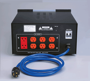

Silicon : Sidital SXD-25 คุ้มค่าหรือไม่ ??? [Stabilizer + Line Conditioner]
  • Silicon : Sidital SXD-25 คุ้มค่าหรือไม่ ??? [Stabilizer + Line Conditioner]
    มันเป็นทั้ง Stabilizer และ Line conditioner ในตัว
    ระบบ Line Conditioner โดยวงจร Filter เป็นแบบ Second order Low-pass Filter ที่ติดตั้งอยู่ทั้งภาคอินพุตและภาคเอาต์พุต สามารถ
    กรองสัญญาณรบกวนประเภท RFI และ EMI โดยการออกแบบ Toroidal coil ให้มีค่า Inductance สูง ( ใช้ลวดทองแดงขนาดใหญ่เกินกว่าพิกัดโดย
    ไม่สูญเสีย ค่า ความเหนี่ยวนำ เพื่อจ่ายกระแสได้เต็มที่ทั้งแบบต่อเนื่องและแบบฉับพลัน ) ทำงานร่วมกับ X2 ,Y2 Capacitor และ Power Capacitor
    เพื่อเพิ่มการ กรองสัญญาณ รบกวนให้ดียิ่งขึ้น
    (ที่มา http://www.siliconthai.com/for_hi-end-SXD_thai-1.htm)
    - ความสามารถด้าน Stabilizer ผมไม่ข้องใจครับ 230 volt +/- 1%
    - แต่ความสามารถด้าน Line conditioner นี่ ผมสามารถหวังได้แค่ไหนครับ มันดีพอจะเทียบได้กับ Power bridge 6,8 หรือ LC2 หรือไม่ครับ ???
    ของมันแพงน่ะครับ ถ้าจ่ายทีเดียว ชิ้นเดียวจบ แล้วมันดีจริง ผมก็จะพยายามกัดฟันจ่ายครับ
    ขอบคุณครับ รักคนอ่าน จุ๊บ ๆ
