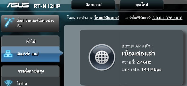

    เล่าประสบการณ์ส่วนตัวในการเซ็ตไวไฟนะครับ ที่บ้านใช้ 10M 3BB เป็นตึกแถว
    RT-N12HP(ชั้น3)<repeater>DSL-N12U1(ชั้นลอย)<W525H(AP)> <repeater> RT-N12C1(ชั้นล่างหน้าบ้าน)
    ส่วนของหน้าบ้านจะมีความหนาแน่นของ wifi สูงมาก สัญญาณเต็มทุกช่อง ต้องใช้วิธีปล่อยสัญญาณให้แรงกว่าคนอื่น จึงจะใช้งานได้ คุณภาพสัญญาณตามรูปครับ
    หน้าบ้านสัญญาณเต็ม 4 ขีด ทุกเครื่อง
    ตัวc1 ใช้ channal 1-3 Link Rate (overlap กับไวไฟอื่นประมาณ 9 SSID) สัญญาณขึ้นๆลงๆ ประมาณ 54/78/104
    สัญญาณจาก AP ที่ส่งถึง (Signal Strength)
    พอเปลี่ยนไปใช้ ช่อง 13 (overlap กับไวไฟอื่นประมาณ 2 SSID) Link Rate ร่วงลงมาเหลือประมาณ 5.5/39/54
    ส่วนของชั้น 3สัญญาณนอกมากวนได้น้อย แบ่งช่องไวไฟกับเพื่อนบ้านข้างๆซ้าย-ขวา จอง ช่อง 1/11 ไป เราใช้ช่อง 6 คนเดียวโล่งๆ
    ส่วนของ Link Rate ครับ ได้ค่อนข้างเยอะ
    มาดู Signal Strength กันบ้าง น้อยกว่าชั้นล่างอีก

    1.กรณีชั้นล่าง Channal Wifi ส่งผลต่อ Link Rate ด้วยหรือ เมื่อก่อนคิดว่า เน้นช่องที่มีคนใช้น้อยสุด สัญญาณจะดีสุดแต่กลับกลายเป็นว่าแย่สุด สู้ช่องแรกๆไม่ได้ ที่เคยเจอมาตั้งแต่ ช่อง 11 เป็นต้นมา Link Rate Drop ฮวบๆ สู้ช่อง 1 ไม่ได้เลย (ช่อง 6-10 ตัดไปเพราะ Overlap กันประมาณ 24 SSID)
    2.Signal Strength ดี ไม่ได้หมายความว่า Link Rate จะดีด้วย ชั้นล่าง Signal Strength ดี แต่ Link Rate แย่มาก ในขณะที่ ชั้นบน Signal Strength กลางๆ Link Rate ดีกว่ามาก
    3.เราควรเน้นที่ Link Rate มากกว่า Signal Strength ใช่ใหมครับ
