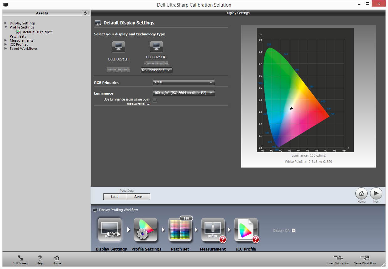

              ทีนี้มาดูวิธีการกันครับ

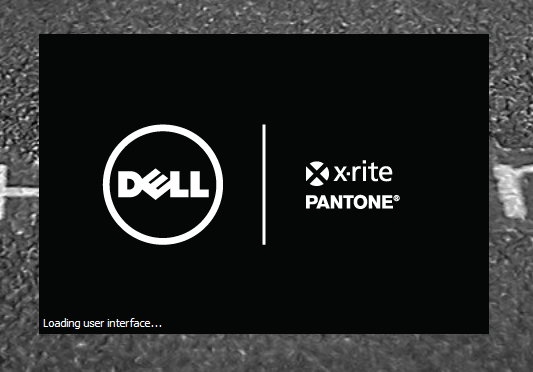

              1. เปิดโปรแกรมที่ใช้เชื่อมโยงกับตัวจอขึ้นมา ทำโดยผู้ผลิตจอออกแบบร่วมกับพวกบริษัทที่ชำนาญด้านสีสัน อย่าง X-Rite ครับ (อย่าเอาไปเทียบกับ Spyder นะครับ บริษัทคนละระดับเลยครับ)
              กรณีของ Dell คือออกแบบร่วมกันระหว่าง Dell และ X-Rite ครับ
              เปิดโปรแกรมขึ้นมาตามภาพนะครับ
              • #8

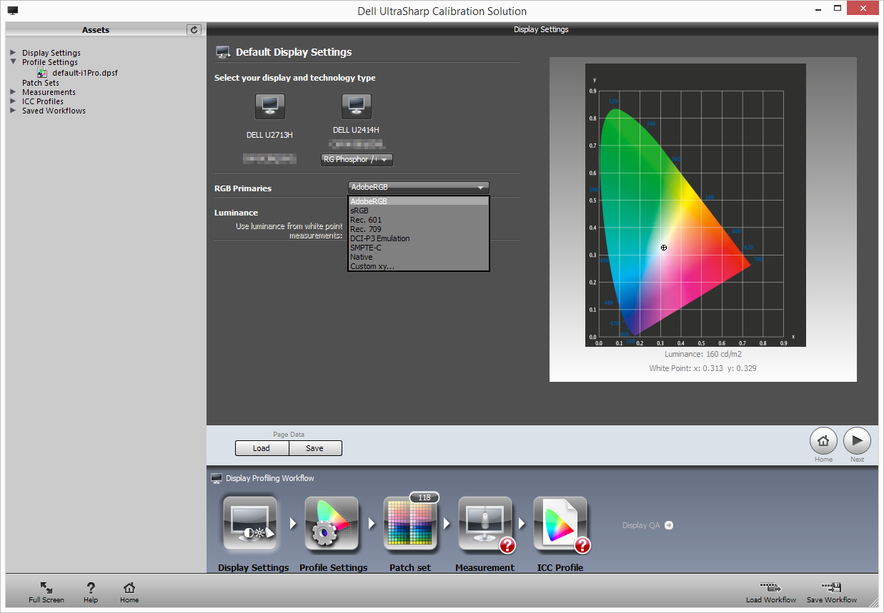

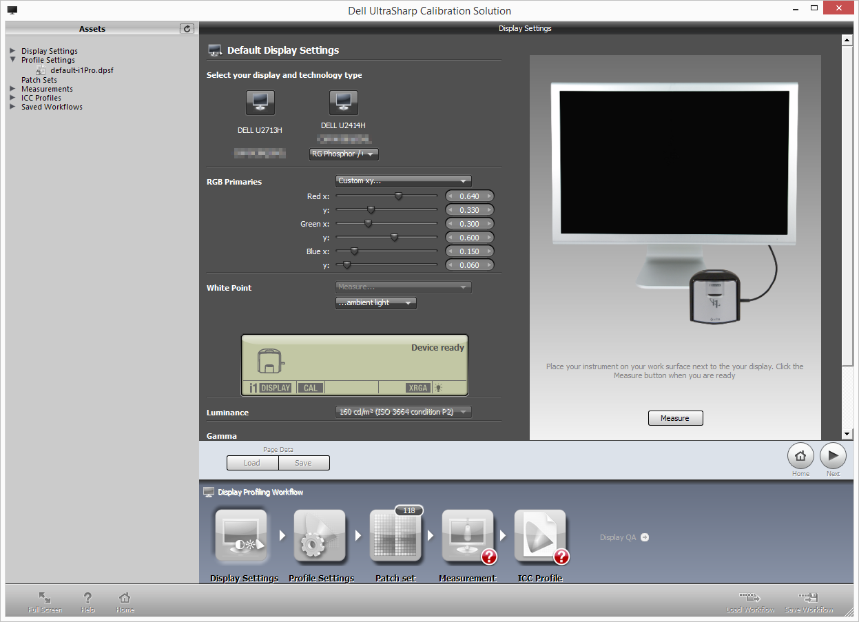

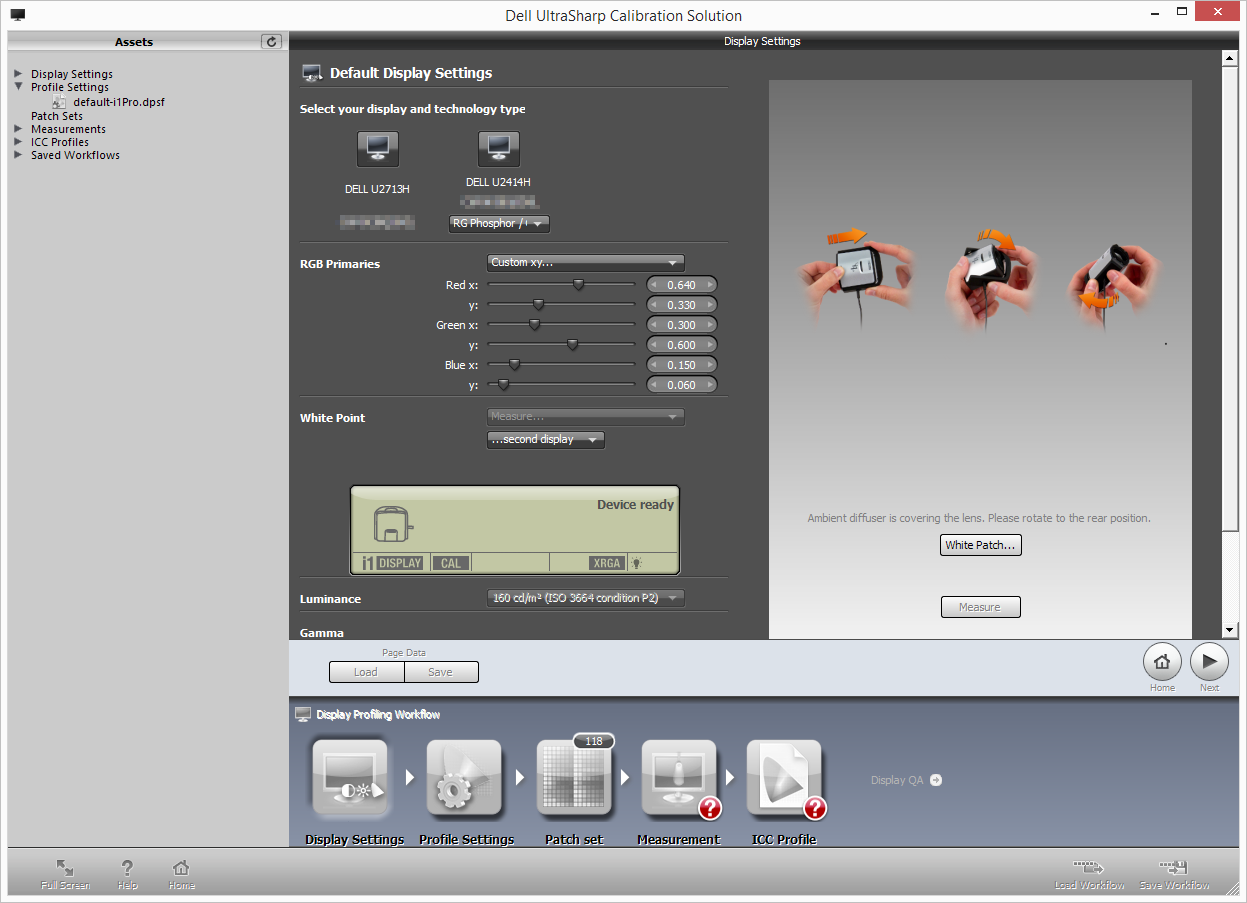

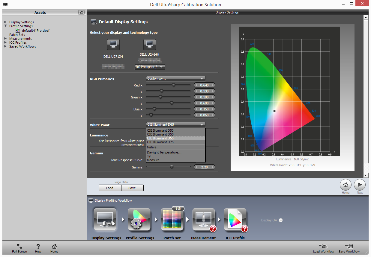

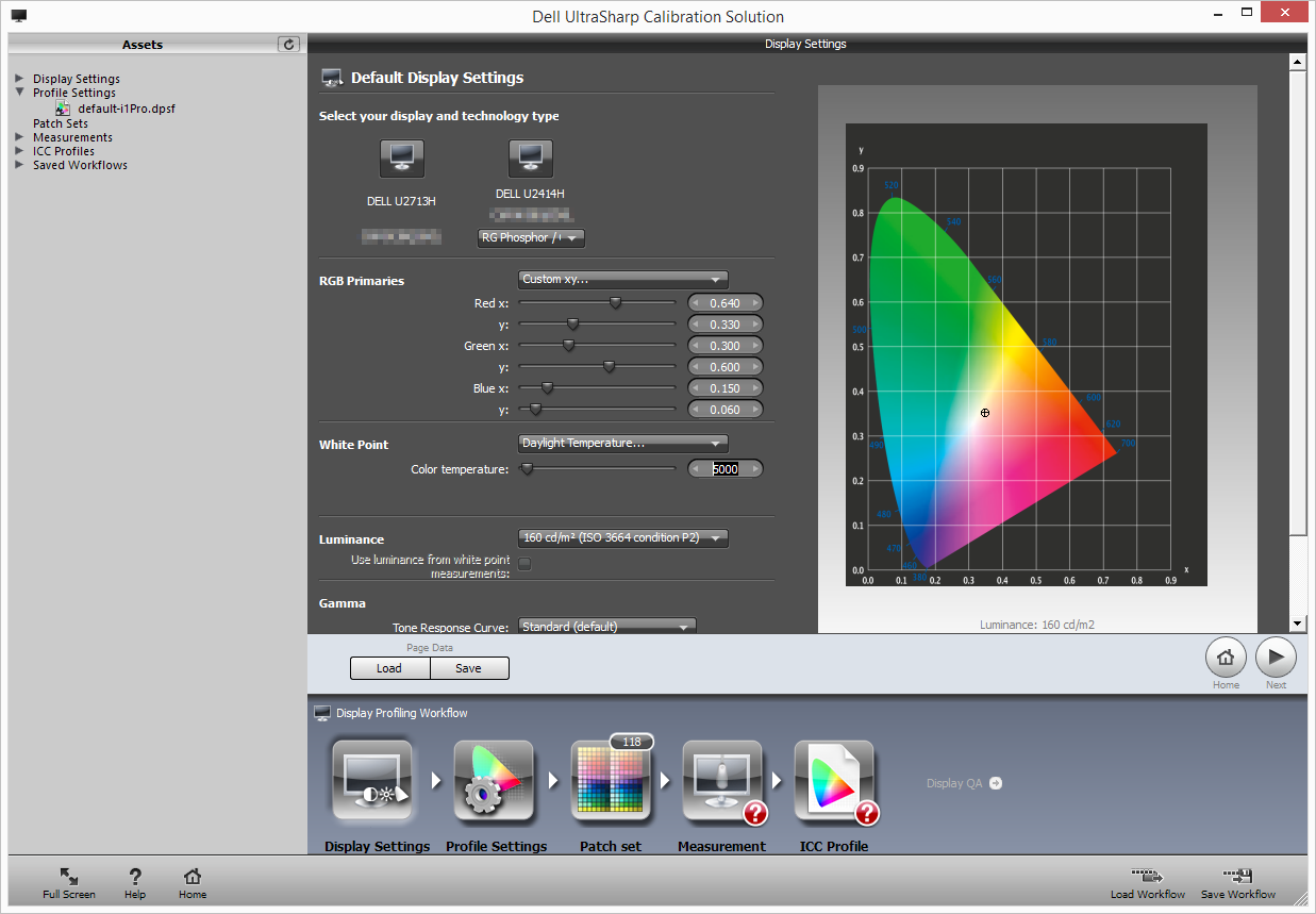

                2. เลือกหน้าต่าง Display Profiling เพื่อทำการ วัดค่าสี และ บุคลิคของจอตัวนั้นๆ เพื่อ Calibrate และทำ Profile ครับ
                จะได้หน้าต่างตามภาพเลยครับ ว่าอยากได้ Color space อะไร มีให้ทุกแบบ หรือจะ custom กำหนดเองก็ได้ว่าแกนไหนตรงไหน เพื่อเลือก color space ที่ถูกใจที่สุดครับ
                สามารถเลือกได้ว่าจะให้จอมีอุณหภูมิแสงขาว กี่องศา จะขาว จะอมเหลือง อมฟ้า ขาวน้อย ขาวมาก ขาวแบบนั้น ขาวแบบนี้ ได้หมดครับ
                หรือจะเลือกให้มีอุณหภูมิสีเท่ากับแสงในห้องก็ได้
                หรือจะเลือกให้เท่ากับจอตัวอื่นๆ ก็ได้สีจะได้เหมือนกัน โดยจะมีหน้าต่างให้ไปวัดเลยครับ 2 วินาทีเสร็จตรงกันเปี๊ยป

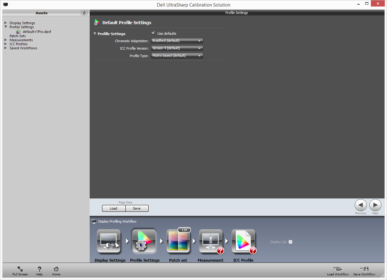

                  3.เลือกรูปแบบของชนิด Profile ตามใจชอบครับ หรือจะ default ก็ได้กรณีไม่เข้าใจ
                  เลือกได้อิสระครับ จะ matrix base หรือจะ lut base จะ version ไหนได้อิสระหมด หรือไม่เข้าใจ ปล่อย auto ก็ได้เช่นกันครับ

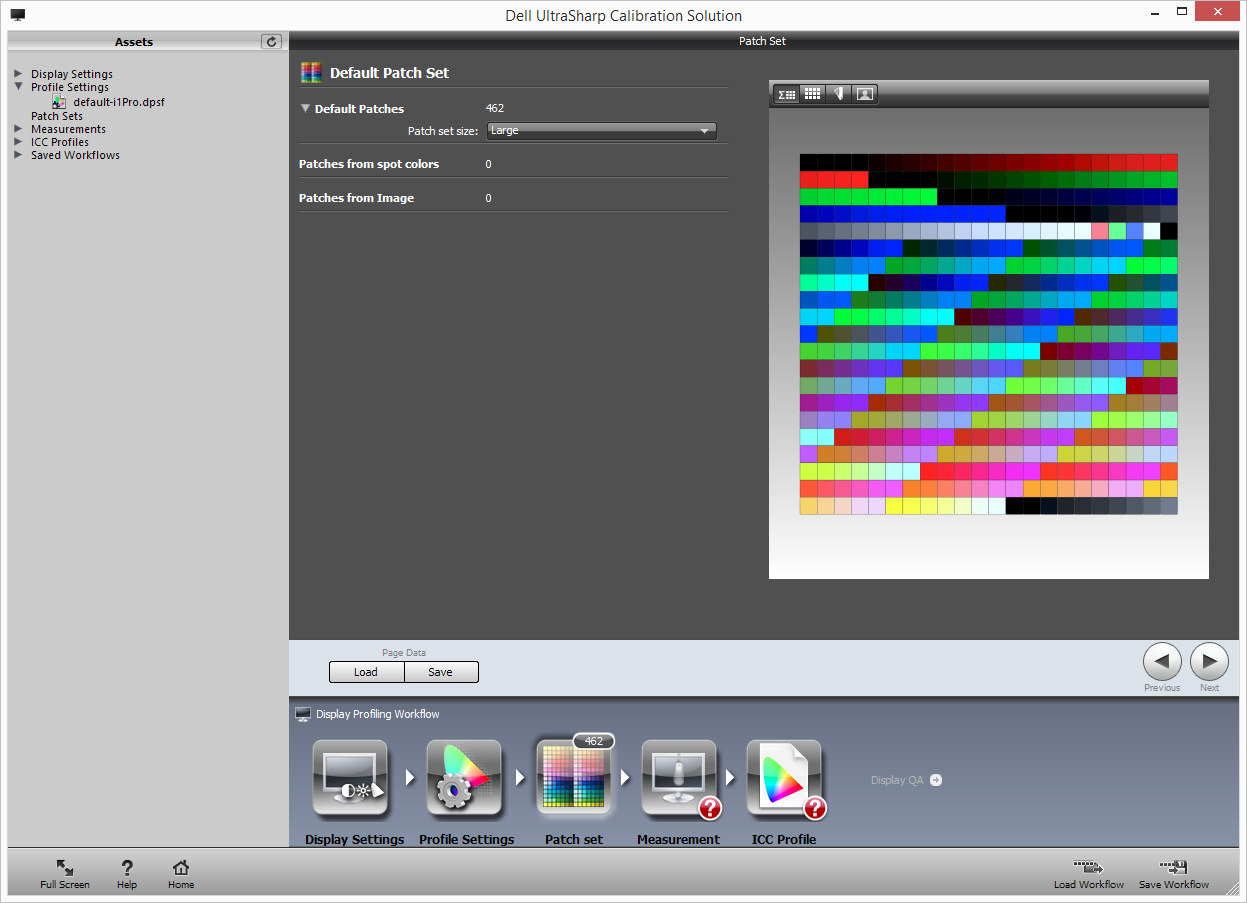

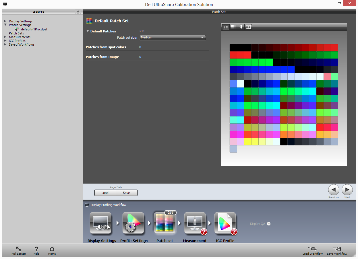

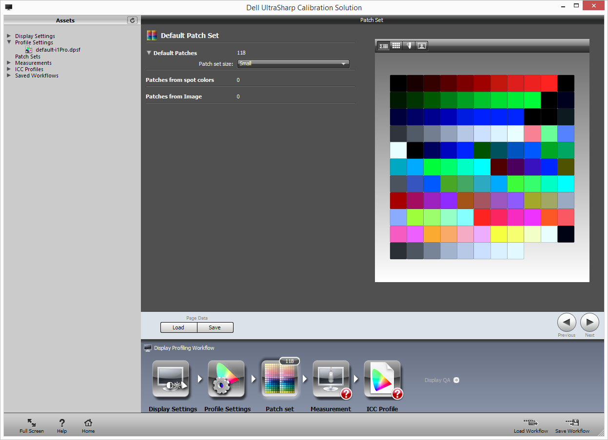

                  4.เลือกจำนวนสีที่จะใช้เป็น Sample
                  จะเลือกกี่สีก็ได้ครับ ยิ่งเยอะยิ่งแม่นยำ ยิ่ง smooth เพราะมี sample ให้คำนวนเยอะ แต่จะกินเวลานานขึ้น แต่ด้วยความที่เครื่อง X-Rite i1 นั้นเร็วมากๆ จึงใช้เวลาแค่ 1 - 5 นาทีครับ

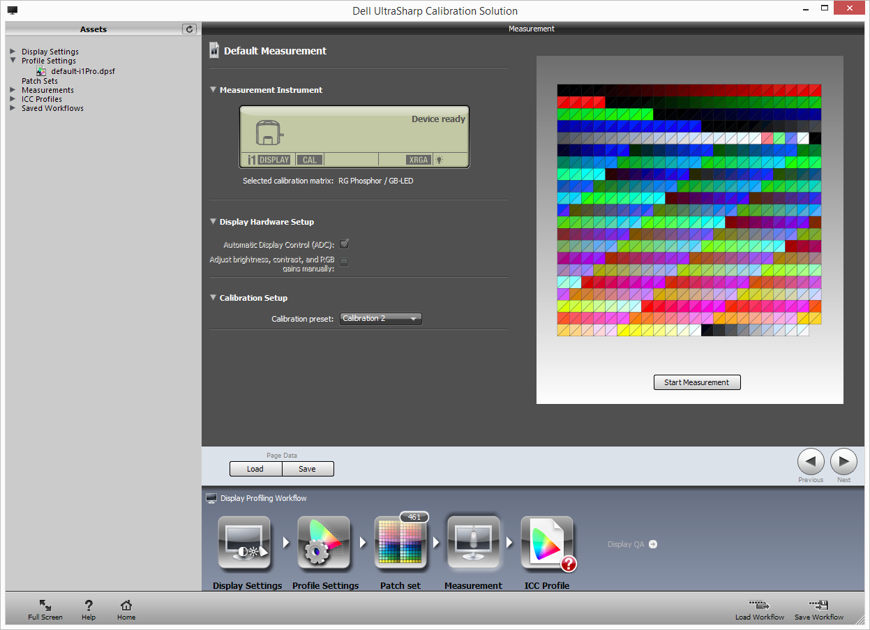

                      5. ขันตอนการวัด
                      http://www.youtube.com/watch?v=oPu-rWYFSHA
                      ในขั้นตอนนี้จะเห็นในคลิปเลยว่า โปรแกรมจะบอกให้เปิดฝาครอบเลนส์ของเครื่องวัดออก ไฟที่เครื่องวัดจะกระพริบๆ และให้เราเอาไปวางไว้ในตำแหน่งบนจนครับ
                      พอวางเสร็จโปรแกรมก็จะเริ่มวัดค่าสีต่างๆ ครับ ไล่ไปเรื่อยๆ เช่นในคลิปสีเขียวสีเดียว ไล่ไปหลายสิบเขียวครับ ว่าเขียวไหน เพี้ยนไปเท่าไหร่ เพื่อแก้ไขครับ

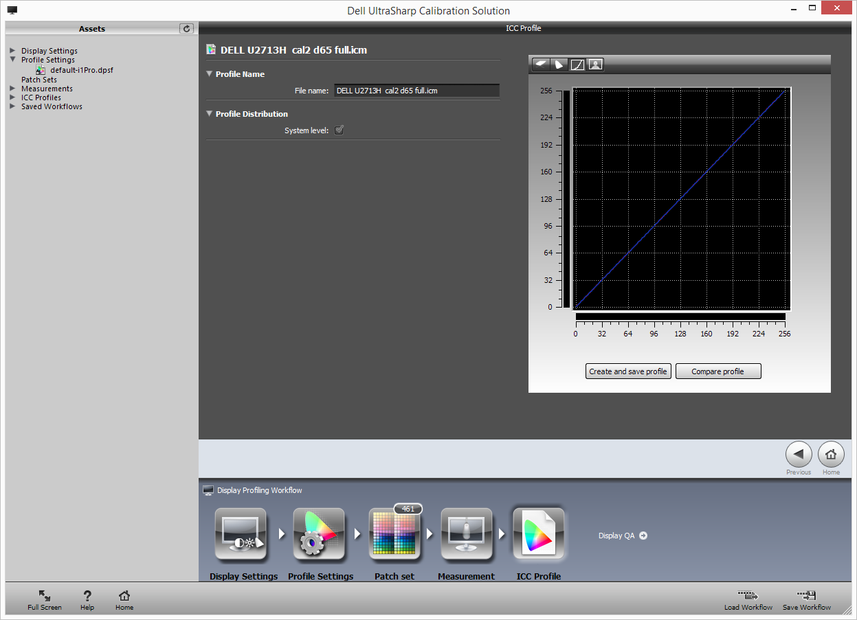

                        ก็จะมาหน้านี้ครับ โดยจะแสดงว่าสีที่วัดได้กับสีที่ต้องการต่างแค่ไหนครับ
                        • #13

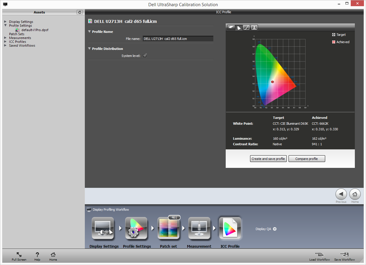

                          7. ทำ Profile

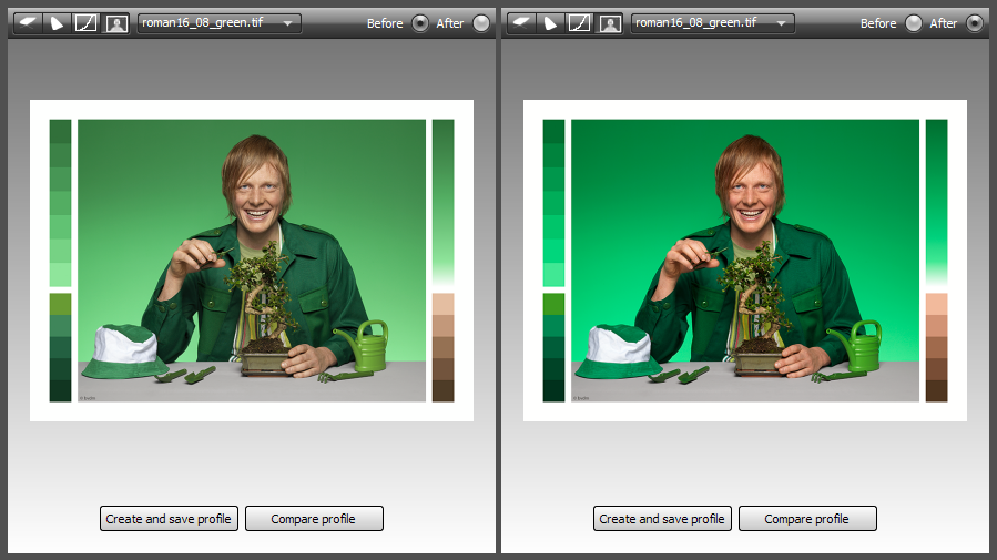

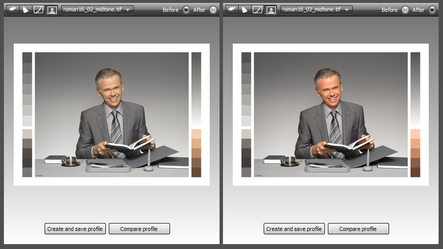

                          โปรแกรมจะให้เราตั้งชื่อ Profile เพื่อให้ง่ายแก่การจำ และแสดงให้ดูว่าได้มาตรงตามที่ต้องการไหม พร้อมทั้งโชว์ curve ว่าเท่ากันทุกสีทับเป็นเส้นเดียวสมบูรณ์ไหม balance ไหม
                          พร้อมทั้งมีภาพก่อนและหลังให้ด้วยว่า ดีขึ้นแค่ไหน ของจริงๆ ดีขึ้นกว่านั้นเยอะครับ เพราะจอท่านที่อ่านแสดงผลได้แค่นิดเดียวเท่านั้นครับ ต้องดูด้วยตาที่เครื่องจริงเท่านั้นครับ ว่าสุดยอดแค่ไหน
                          เป็นอันว่าเสร็จสิ้นครับ จะทำอีกกี่ Profile กี่แบบก็ย้อน Process เดิมๆ ด้านบนเลยครับ แก้แค่การตั้งค่า
                          เพียงเท่านี้ก็จะมี Profile ให้ท่านเลือกในจออย่างง่ายๆ แล้วครับ

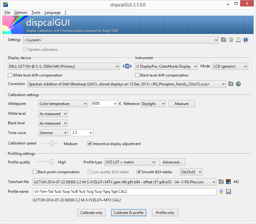

                            แต่ของผม ผมไม่พอใจแค่นั้นผมต่อด้วย Program Calibrate เทพสุดในโลกอย่าง dispcalGUI ต่อครับ ละเอียดมากๆ ถ้าตั้งค่าละเอียดๆ เครื่อง Spyder 4 ใช้เวลาประมาณ 4 ชั่วโมง แต่ เครื่อง X-Rite i1 ใช้เวลา 20 กว่านาที ที่ค่าเดียวกันครับ โดย X-Rite แม่นกว่ามากด้วยครับ
                            • #15
                              โดย Profile ที่ได้จะแบ่งเป็น 2 ส่วนครับ
                              1. ในจอเองถูกต้องแม่นยำระดับ 90% แม่นกว่าจอที่ Calibrate จากโรงงานทั่วไปหลายเท่า และแม่นกว่าที่ Calibrate ด้วย software เดิมๆ ของ Spyder เยอะครับ
                              2. ในส่วนของ Profile สีใน Windows จะใช้ก็ได้ ไม่ใช้ก็ได้ เพิ่มความแม่นยำเป็น 100% ค่า Delta E น้อยระดับ 0.0x ครับ เอาไว้ referrence ได้เลย
                              โดยไม่ว่าโปรแกรมจะรองรับ color management ไหมก็จะได้ใช้ความแม่นยำอย่างน้อยที่ 90% ครับ และอยู่ที่ 100% แทบจะตลอดเวลาครับ
