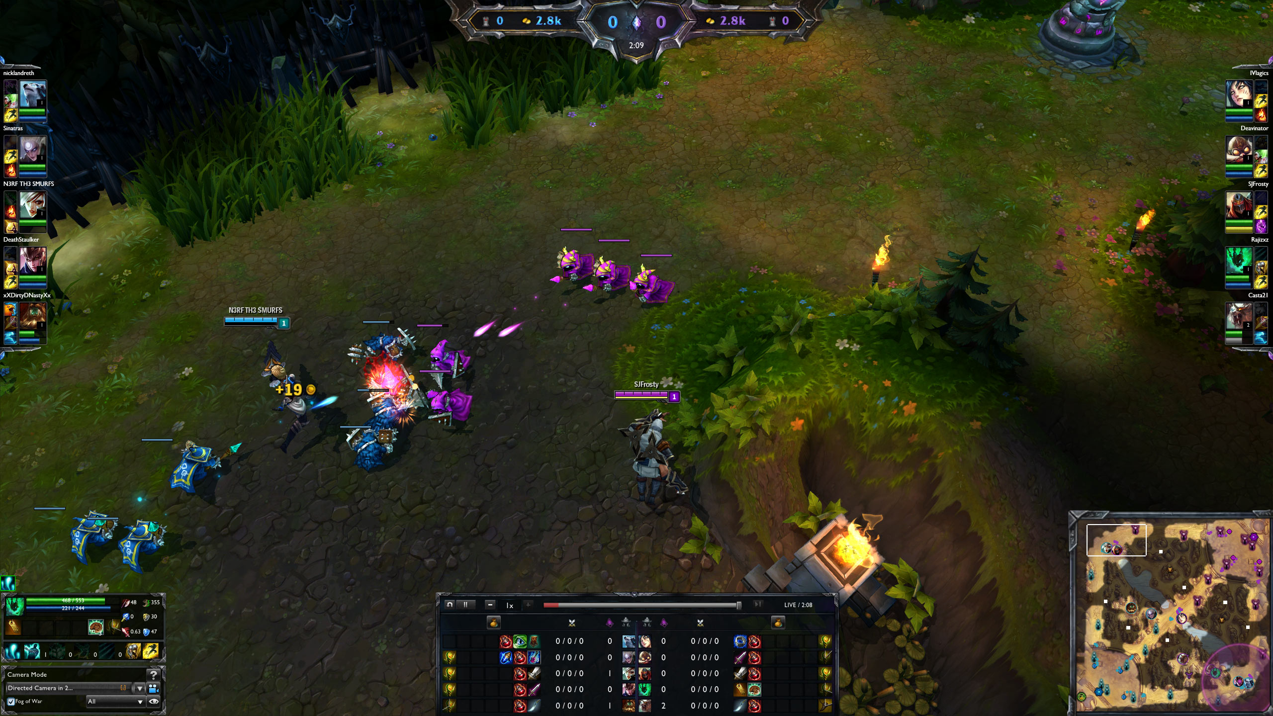

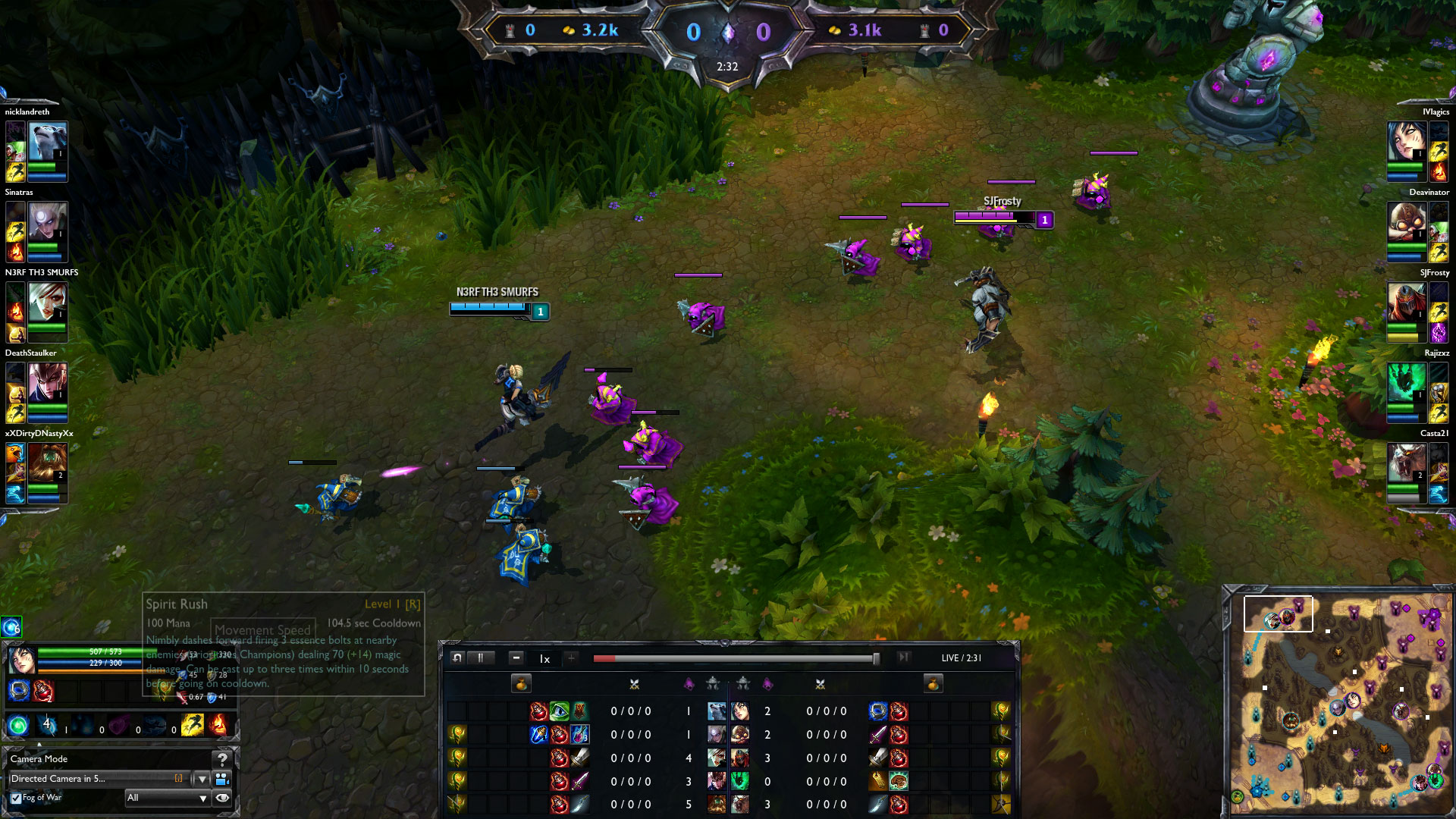

      เกมผมลองคร่าวๆ กับ lol เนื่องจากเป็นเกมเดียวที่ผมเล่น (ผมเล่นอยู่ offiicial NA server นะครับ)
      http://f.ptcdn.info/298/021/000/1405...Screen03-o.jpg
      http://f.ptcdn.info/298/021/000/1405...Screen06-o.jpg
      ลองกด link ดูนะครับ ภาพบน 2560 x 1440 ภาพล่าง 1920 x 1080
      จะเห็นว่าแตกต่างกันเยอะมากๆ ครับทั้งความละเอียดและอื่นๆ เวลามาอยู่ในจอจริงๆ ความงามต่างกันเยอะมากครับ ของจริงงามกว่านี้อีกเยอะครับ อันนี้ผ่านการบีบอัดเป็น JPG ครับ
      ถ้าเป็นพวกเกม เน้นภาพสวย คงจะงามกว่านี้เยอะครับ

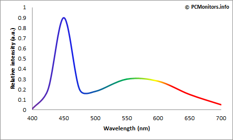

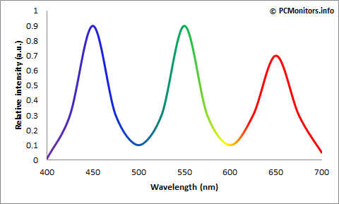

          3.1 จอทั่วไปจะใช้ W-LED หรือ White LED ซึ่งก็คือหลอด LED สีขาวๆ โง่ๆ นั้นเองครับ
          ซึ่งโดยธรรมชาติแล้ว WLED ก็คือ LED สีฟ้าครับ แต่มีการเคลือบสารสีเหลืองทับไว้ ให้แสงออกมาเกือบขาวครับ ซึ่งแม้จะได้แสงเกือบขาวออกมา แต่มันก็ยังไม่ถูกต้องครับ คลื่นความยาวของแสงอะไรพวกนี้ก็จะไม่ตรงครับ
          และด้วยความที่มันไม่ใช่แสงขาวแท้ๆ มันจึงสามารถให้ spectrum ของแม่สีได้ต่ำกว่าครับ
          ดูจากภาพครับ นี่คือ spectrum ของ WLED ครับ
          WLED นั้นถูกใช้ทั่วไปบนจอคอม 99% บนโลกใบนี้ครับ จอของทุกท่านที่ใช้อยู่ส่วนมากจะเป็น WLED ทั้งสิ้นครับ ยกเว้นท่านซื้อมา 30,000 บาท อันนั้นมีลุ้นที่จะเป็นอย่างอื่นครับ
          3.2 จอ Wide Gamut ชั้นดีอย่าง Dell U2713H เป็นไม่กี่จอบนโลก ที่ใช้ GB-LED / GBr-LED ครับ
          มันคือสีขาวที่ได้จากการผสมกันของ LED แม่สี ทำให้ได้ spectrum ถูกต้องครอบคลุมกว่ามากๆ ครับ
          ดูภาพครับ นี่คือ spectrum ของ GB-LED ครับ
          ซึ่ง Dell U2713H เป็นประเภทนี้ครับ
          ดังนั้นแสงขาวที่ได้จาก GB-LED จะมีความเป็นธรรมชาติสูงกว่ามากๆ ครับ ไม่ต้องใช้ Panel ช่วยมากเหมือน WLED ทั่วไปครับ

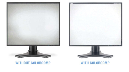

                7. Dell U2713H มี Function UC หรือ Uniformity Compensation ครับ
                ท้าวความก่อนว่า จอภาพนั้น ไม่ได้ Perfect ครับ ไม่ว่าจะราคาถูกสุดอย่าง 4,000 บาท หรือกลางๆ อย่าง 20,000-30,000 บาท
                จอภาพมีเรื่องของ Uniformity หรือความสม่ำเสมอของทั้งความสว่างและสี บนหน้าจอครับ
                บนจอทุกตัวนั้น บนจอจะมีจุดที่สีอ่อนกว่า หรือ จุดที่สีเข้มกว่า กระจายกันไป มากน้อยตามแต่ระดับราคา ถ้าเป็น TN อาจจะไม่สังเกต เพราะมันเพี้ยนทั้งจออยู่แล้ว แค่ขยับตา ขยับหน้าก็เพี้ยน ผู้ใช้จึงอาจจะไม่ได้สนใจ
                หรือหากเป็นจอ IPS ทั่วไป ผู้ใช้ก็อาจจะรับรู้ได้บ้าง เพราะทั้งจอมีความสม่ำเสมอของมุมมองสูง ทำให้เห็นความต่างได้ดี ทั้งความสว่างและสีที่แตกต่าง ลองเปิดพื้นหลังสีเทาแบบเต็มจอดูครับ เป็น สีเทาที่มีความเข้มต่างกันไปครับ
                http://f.ptcdn.info/297/021/000/1405...ntitled4-o.png
                http://f.ptcdn.info/297/021/000/1405...ntitled1-o.png
                3 ภาพนี้ครับ
                ท่านจะเห็นว่าทั้งจอมันมีความไม่สะอาด ไม่สม่ำเสมออย่างแท้จริง เป็นความไม่ Perfect ที่น่ารำคาญครับ ถ้าเป็นจอทั่วไปต้องรับชะตากรรมกันไปครับ
                ผมเคยซื้อจอตัวละ 9,000 บาท อย่าง Dell U2414H มาลองถึง 5 จอ 5 กล่องใหม่เปิดใหม่หมด ก็ไม่มีกล่องไหน Perfect ครับ รวมถึงยี่ห้ออื่นๆ รุ่นอื่นๆ ด้วย ซื้อจนกล่องเต็มห้อง
                หรือแม้แต่รุ่นอื่นๆ ที่มี UC แต่เป็นรุ่นราคาถูกๆ ช่วง 17,000 บาท ก็ไม่ Perfect อีก
                จนมาถึง U2713H ที่มี UC ระดับสูงนี่แหละครับ ทำให้โลกของผมเปลี่ยนไป
                เมื่อเปิดใช้งาน UC แล้วค่าที่ Calibrate ถูกโหลดออกมา ทั้งจอมีความเท่ากันสูงมากครับแทบจะ 100% เลยทีเดียว ภาพสีเทาเป็นกลายเป็นเทา perfect ไม่มีความแตกต่างเลยทั้งจอครับ
                เรียกได้ว่า Perfect จริงๆ ครับ
                ประมาณนี้เลยครับหากเทียบกับกับจอทั่วไป หรือ UC บ้านๆ
                แต่ Function นี้จะทำให้ท่านใช้ Factory Calibrate ไม่ได้นะครับ ต้อง Calibrate เองแทนครับ (ซึ่งก็เป็น a must อยู่แล้ว เพราะค่าที่ Calibrate เองนั้นสีละเอียดและเนี๊ยบกว่า factory calibrate มากครับ)

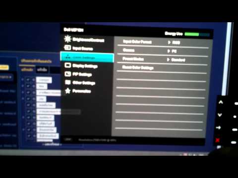

                    10. Dell U2713H ใช้ปุ่มการควบคุมแบบ capasitive หรือตรวจจับความเปลี่ยนแปลงของสนามแม่เหล็กไฟฟ้าบริเวณนั้น + Menu ต่างๆ
                    http://www.youtube.com/watch?v=98c-fWgLkHg
                    ตามคลิปด้านบนเลยนะครับ ผมถ่ายมาให้เอง
                    จะเห็นว่า สมมุติตอนแรก ผมเอามือโบกผ่าน ใกล้ๆ ปุ่มจอจะทราบว่ามีมือเราอยู่ใกล้ๆ จะมีไฟสีขาวสว่างขึ้นมาจากจอ ถ้าผมไม่ได้จะกดมันก็จะดับไป
                    แต่พออีกรอบผมเอามือไปใกล้ๆ และต้องการกด จอขึ้น Menu ให้ทันที พร้อมทั้งไฟ indicator ดวงอื่นๆ ที่่สว่างขึ้นทันที
                    และสามารถกดรัวแค่ไหนก็ได้ โดยไม่มีพลาด ไม่มีวืด กดได้รัวกว่าปุ่มทางกายภาพอีกครับ แม่นยำและรวดเร็วกว่าด้วยซ้ำครับ
                    ไม่เหมือนปุ่มสัมผัสบ้านๆ ทั่วไปในจอราคาถูกๆ พวกต่ำกว่า 20,000 นะครับ ต่างกันโดยสิ้นเชิงจริงๆ ครับ
                    เหมือนที่ผมเคยบอกว่าผมไม่ชอบปุ่มสัมผัสของ U2414H ครับ
                    พอมาเจอปุ่มของ U2713H ผมเข้าใจชีวิตเลย you get what you pay for. จ่ายยังไงได้ยังงั้นจริงๆ ครับ
                    มันแม่นยำมาก และรวดเร็วสะดวก รวมทั้งให้สัมผัสที่ดีกว่ามาก จนไม่อยากกลับไปใช้ปุ่มเดิมอีกๆ ไม่ว่าจะกายภาพ หรือ สัมผัส ครับ เป็นอะไรที่แตกต่างจริงๆ ครับ
                    และในวีดีโอจะมีพาทัวร์ Menu หน้าต่างๆ นะครับ
                    จะเห็นว่าหลังจากนั้นพอเราออก ไฟจะดับลงครับ และทดสอบอีกครั้งก่อนจบด้วยการเอามือไปใกล้ๆ จอก็ตอบสนองทันทีว่าพร้อมรับคำสั่ง ต้องการกดไหม พอไม่กด ก็ดับไม่ไป ไม่มีหลอน ไม่มีอาการเหมือนปุ่มบ้านๆ ทั่วไปครับ ล้ำมากๆ ครับ
                    ส่วนไฟ Indicator ของจอ จะเป็นรูปเครื่องหมาย on-off สีขาวสวยงามครับ ถ้าเปิดจะติดค้างยาว(หรือจะปิดก็ได้ใน Menu) ถ้า Standby จะกระพริบช้าๆ แบบค่อยๆ สว่างและค่อยๆ ดับ ไม่ใช่กระพริบเรียบๆ ครับ
